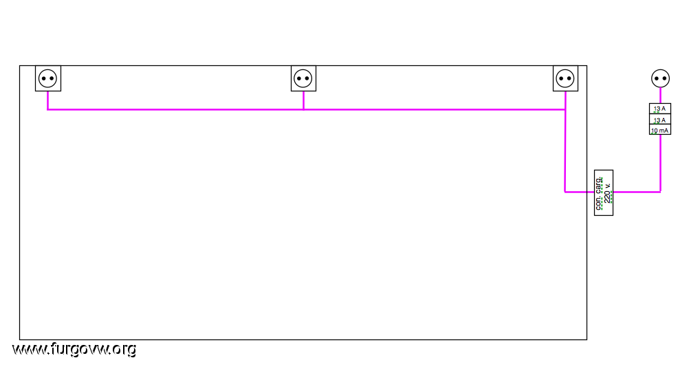

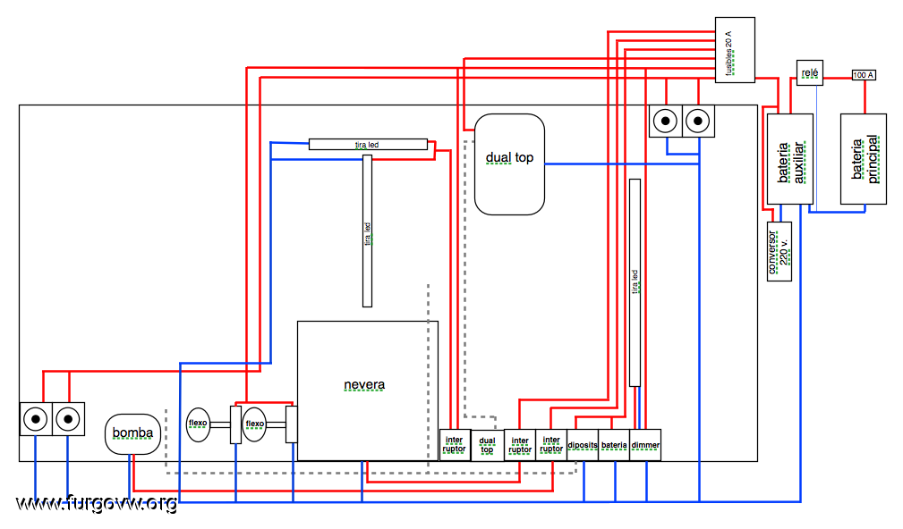

Aprovechando que estos días está haciendo bastante mal tiempo me he quedado en casa concretando los bocetos para pasar el cableado antes de panelar. He montado un esquema para 12v y otro para 220v, que con tanta rallita al final se monta un follón de narices. Lo comparto con vosotros para que lo aproveche a quien le pueda servir y también para que si alguien ve alguna pifia, pues que me meta un puro.

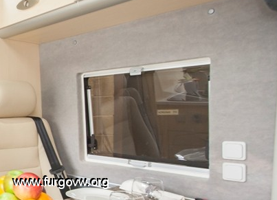

Tengo una duda con el tema ventanas. A lo mejor es muy tonta, pero no he encontrado el paso a paso por el foro pa instalar una ventana tipo seitz. Me gustaría dejar la ventana enrasada justo al borde del panelado, y que el marco blanco que lleva n se viera, solo lo justo para poder usar oscurecedores y mosquiteras. Mas o menos como en esta foto de furgok...
No sé como plantearlo para que me quede totalmente enrasado y que el panel no esté suelto por los bordes de la ventana, ya que si atornillo algo al marco los estores que trae de romperían. A ver si alguien me puede iluminar un poco. Por cierto, tengo también las bases giratorias instaladas y el asiento copiloto en el herrero pa qu eme cambie el anclaje del cinturón... no sé soldar y con un elemento de seguridad como ese no me la quiero jugar.

esto marcha!!! animo!!! y muchas gracias por compartirlo todo y poner fotos del paso a paso...
respecto a lo de la ventana, no sé si me he enterado bien... pero te doy mi opinion por si te sirve de algo:
le puedes poner tú otro marco alrededor de la ventana hecho con cuadradillo de madera (como el que has puesto en las claraboyas) y que te sirva para atornillar todo lo que necesites y que luego quedará oculto debajo del panelado... no se si me explico...
