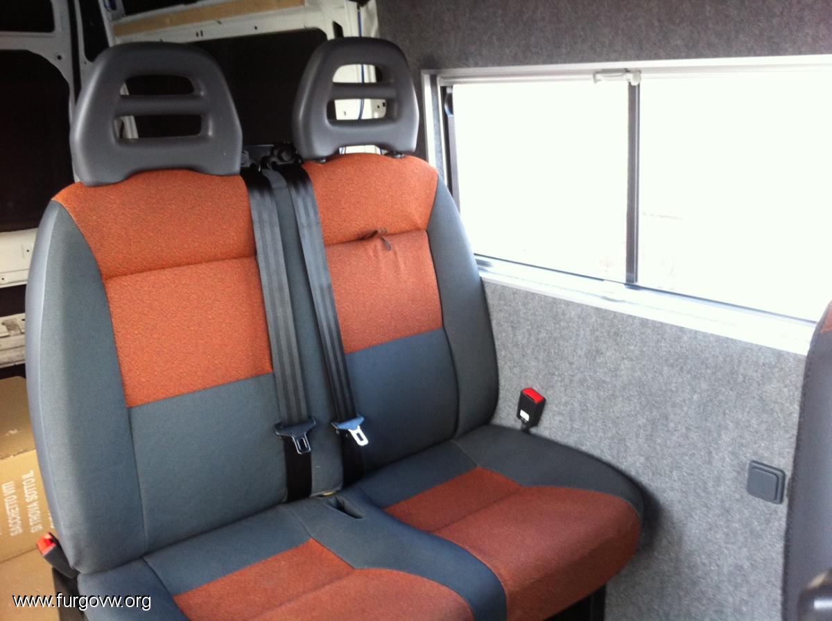

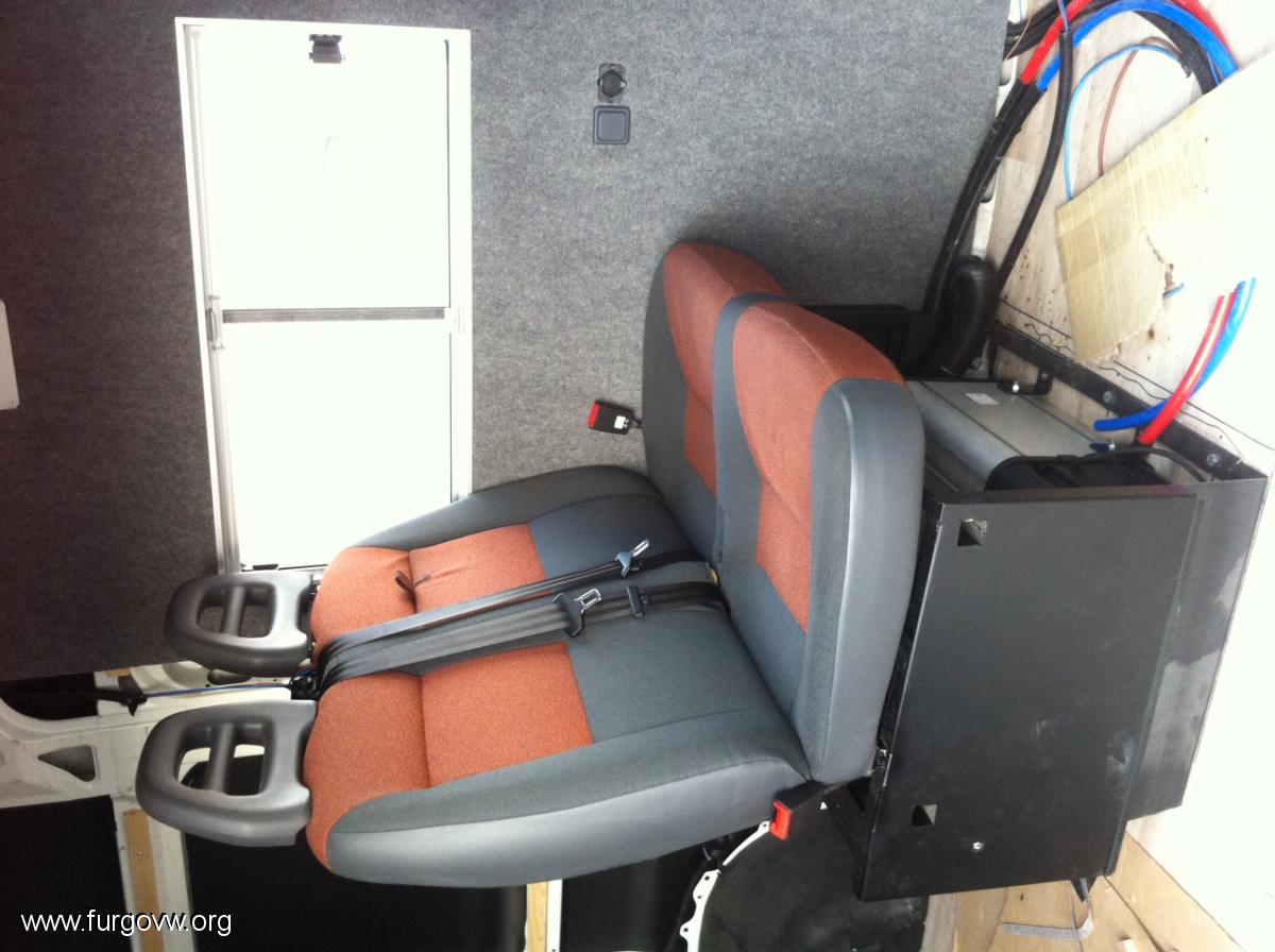

Bueno, ayer acabé definitivamentede meter las espumas de los asientos. Este es el resultado:

Como as trincado el asiento doble del copi sobre la estructura reimo?

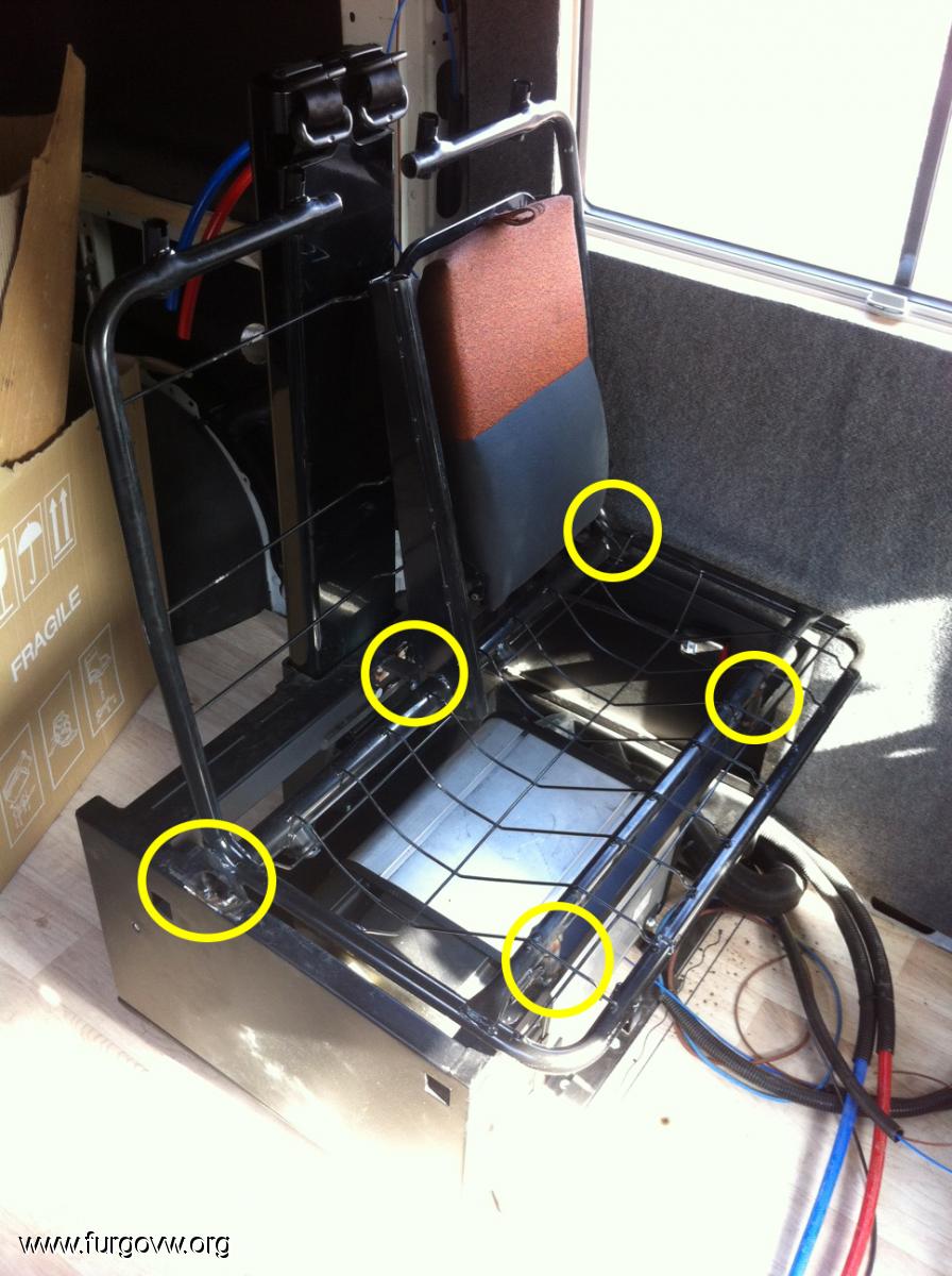

Junio 18, 2015, 15:01:52 pm #79 Ultima modificación: Junio 18, 2015, 15:06:50 pm por Paualmon
En la foto tienes marcados los anclajes que le he puesto. Corté el somier de su base original, respetándolo para que fuese todo una pieza (asiento y espalda para entendernos). Al presentarlo en la base tenía el problema de que si pegaba la espalda a la columna de cinturones el culo del asiento como que te echaba hacia adelante y si el culo lo ponía en paralelo a la base se me queda un hueco entre la base y la columna a la parte de la espalda. Preferí esta segunda opción, porque si cortaba las dos partes y montaba el asiento en ángulo de 90º eso tiene el confort de un potro de tortura. Ya sé que se pierden cm para el salón pero no veo a nadie recorriendo 1000 km sentado así.
Los anclajes los saqué de los tubos desechados de la base original. Con la lima le di forma semicircular a uno de los extremos para que apoyasen bien sobre el somier. La espalda por la parte superior no la amarré, pero porque si no a ver como meto la funda del asiento. En realidad se ha quedado muy sólido, no parece necesitar más.

tarmac
Entiendo... Quizás ese hueco que te va a quedar entre el respaldo del asiento y el tabique de la cabina de ducha tapándolo te quedará mas bonito...
