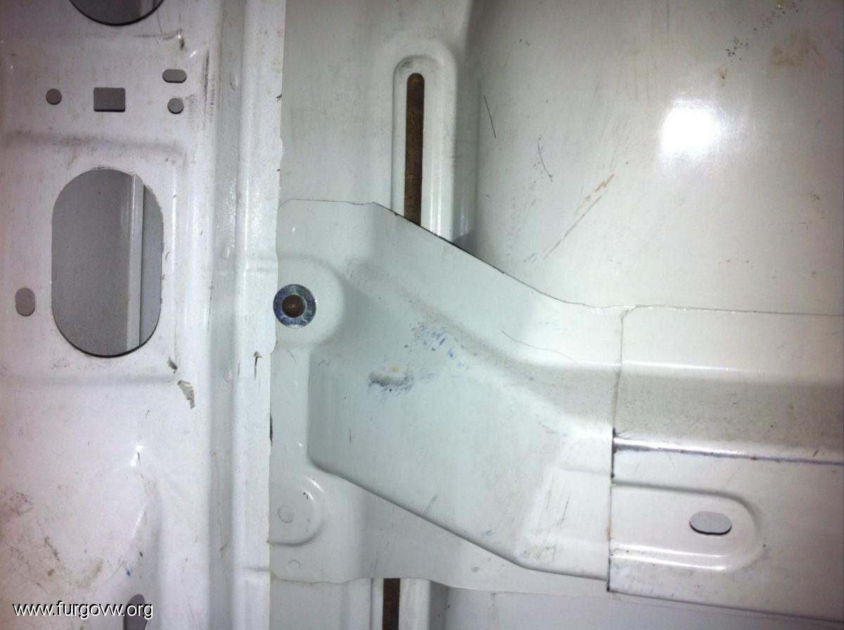

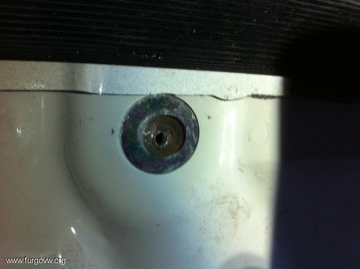

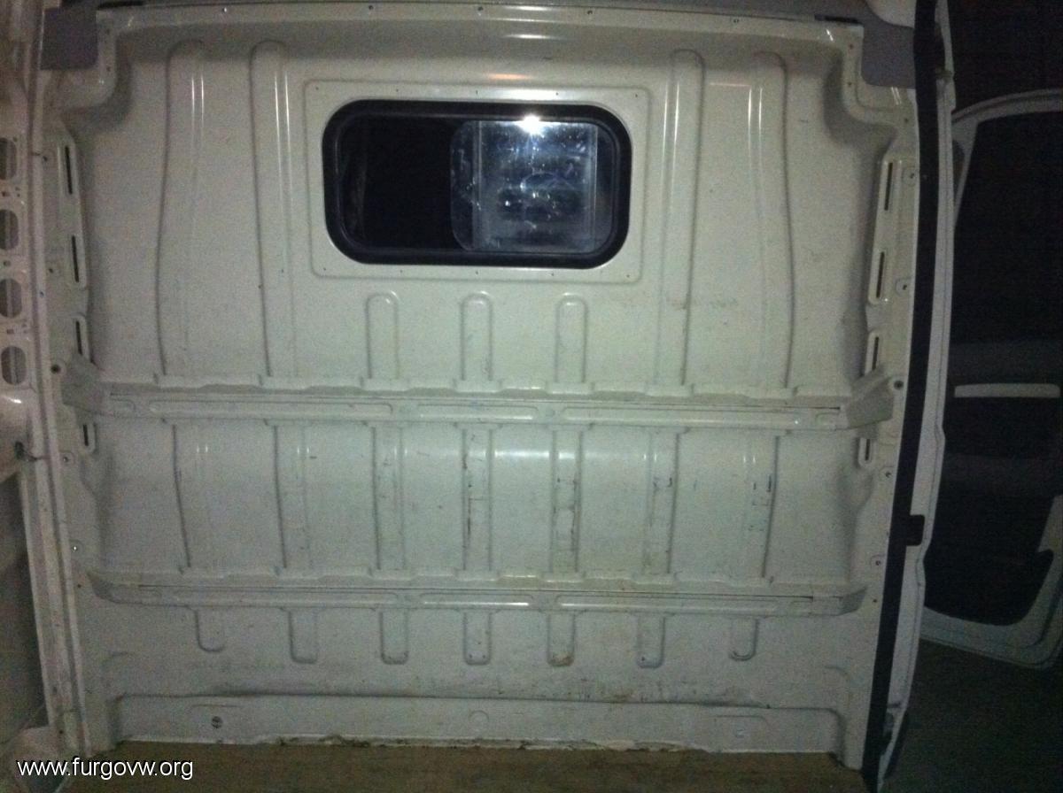

Después de unos días de parón hoy he retomado la camperización limpiando un poco para pegar el armaflex. La cuestión es que para limpiar a fondo quería quitar el separador. Después de quitar todos tornillos habidos y por haber cuando me dispongo a quitar el separador este no sale. Parece que tiene unos remaches bastante tochos... Esto se puede quitar por las buenas o tengo que coger la radial?? Os adjunto un par de fotos a ver si alguien le puede sacar punta.

ESERO
Borgamfreeman
Tienes que coger una broca que sea un poco menos que el diametro de la caña el remache y taladrar en el centro del remache hasta descabezarlo.
a todo aquel triunfador, alguna vez lo llamaron loco!!
Ela camper: http://www.furgovw.org/index.php?topic=294444.0
Paualmon
Pero es que la cabeza del remache tiene 1cm de diámetro. No sé si eso irá con broca... Una gorda, gorda...
Camperizando l'Alberginia. Mi ducato h2l2: http://www.furgovw.org/index.php?topic=296696.msg3600198#msg3600198
Borgamfreeman
Taladra en medio y cuando llegues a la caña agranda el agujero poco a poco. O con radial a tope!
franccesco
Secundo la opinión de Borgam Freeman con respecto a la broca y taladro. Para ir agrandando el agujero ve usando brocas de mayor diámetro.
Una vez que debilites el centro del remache es fácil sacarlo o partirle la cabeza. Y todo sin usar radial, que es muy basta.
franccesco
Pedrin124
Eso son tornillos de seguridad que cuando aprietan se parte la cabeza del tornillo y parece un remache. Yo los saque con unos alicates de presión una vez que los giras un poco ya salen suave.

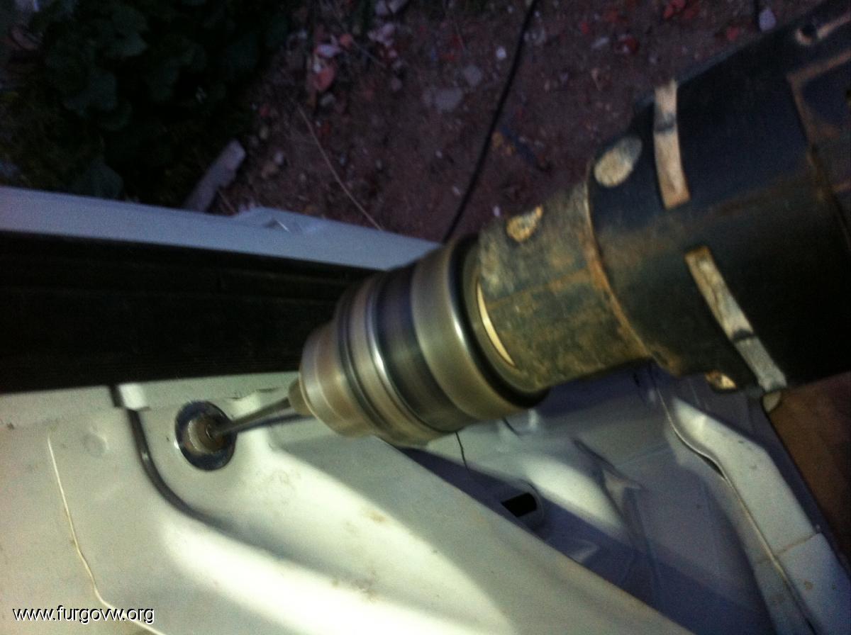

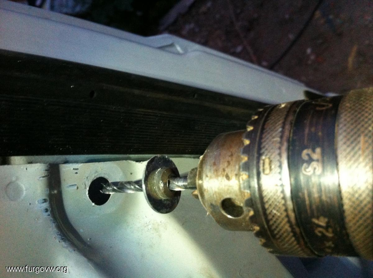

Siguiendo vuestros sabios consejos esta tarde me he cargado los remaches que impedían quitar el separador de carga. Ha sido fácil. Primero con una broca fina he perforado el remache de punta a punta, y luego con una broca un poco más gruesa le he dado caña y la cabeza del remache ha saltado rápidamente. Os dejo unas fotos, por si algún despistado como le puede sacar provecho. Disculpad las fotos, pero estaba sin luz con una linterna frontal...ah! Y bienvenido chelipondrio!
