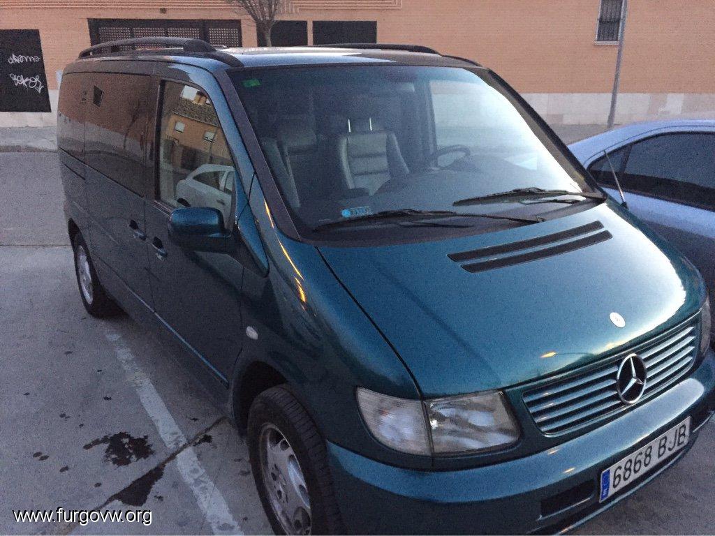

DaniParisG
Y no sé si me había dejado caer ya por aquí... así que haré como si no
Pues este soy yo y la de la foto es mi V220
