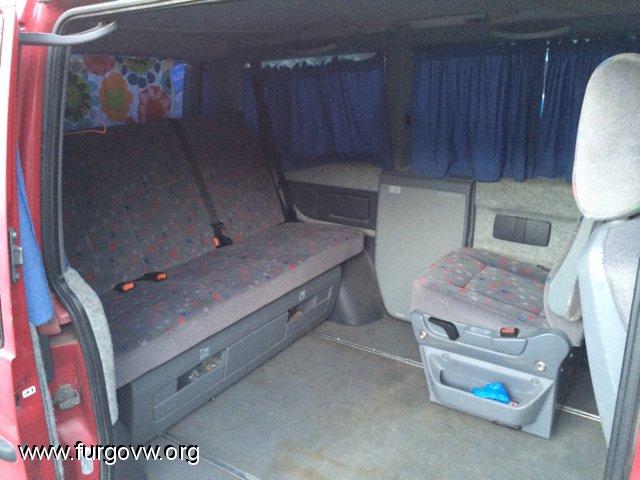

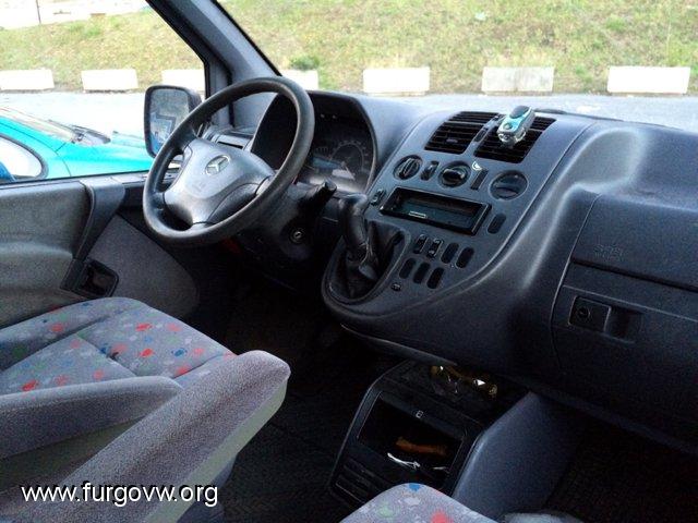

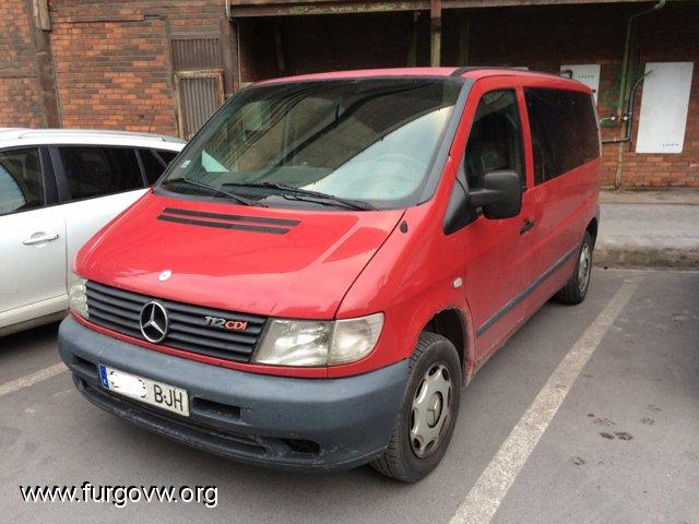

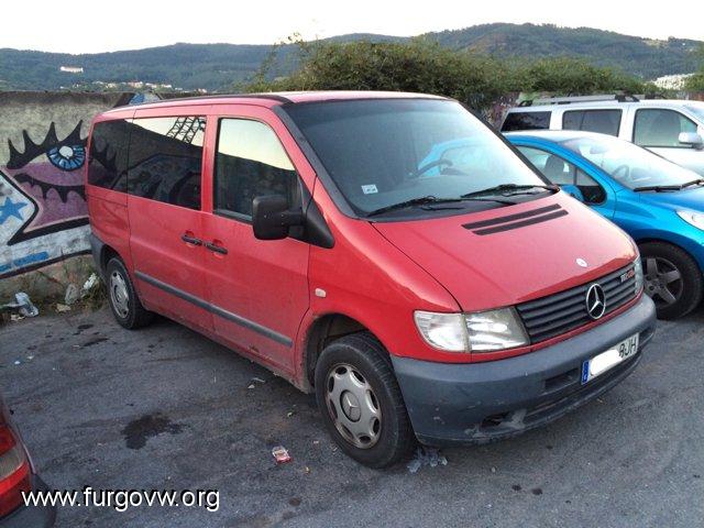

Hola a todos despues de mucho mirar para comprar e cogido una vito 112cdi preparación westfalia del año 2001 aunque andaba detrás de una t4 me salió esta de un compañero de curro  tengo que hacerle varias cosas una de ellas sanear la chapa y pintar entera que es la mas costosa y laboriosa, luego el cuadro que falla el tema del cierre pero ya e visto que es algo normal y alguna cosita mas. La verdad que la hemos cogido con mucha ilusión y ganas de prepararla para darnos una escapada. Os dejo unas fotitos haber que os parece y si tengo alguna duda ya os preguntare. Un saludo a todos

MUY GUAPA Pijallo!!!!! .baba .baba
Enhorabuena por la adquisición. No hagas mucho caso a algunos comentarios negativos del modelo que aparecen por internet. Hoy mismo he sabido de un taxista con una vito con 1.260.000 Km con el mismo motor!!!!! Y era una CDI!!!! Con un poco de maña todo es bastante reparable y accesible en este modelo. Y lo que dice la gente que los repuestos mercedes son caros.........buffff que se acerquen a comparar precios de cualquier otra marca a ver cómo está la cosa.
Con el equipamiento de la tuya debe dar gusto viajar. Nosotros tenemos una L, hemos viajado bastante con ella (y lo que le queda) y poco a poco mi objetivo es acomodarla como está la tuya.....y tu ya la tienes así de partida....así que envidia sana!!!!!
