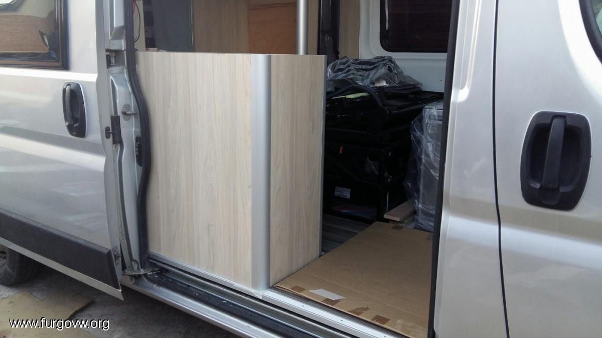

ok anoto lo de john guest, aunque si volviera hacer una creo ue usaría manguera flexible y conexiones de gas...
que presion controlas con los barómetros ?

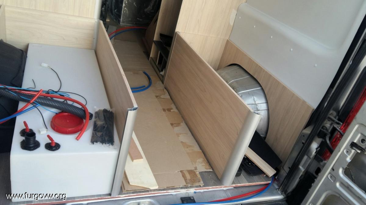

Donde pondras la bomba? yo hubiera puesto el deposito de pie para aprovechar el espacio, a no ser que estés pensando en  hacer un registro desde arriba y aprovechar ese hueco....cuenta, cuenta .malabares

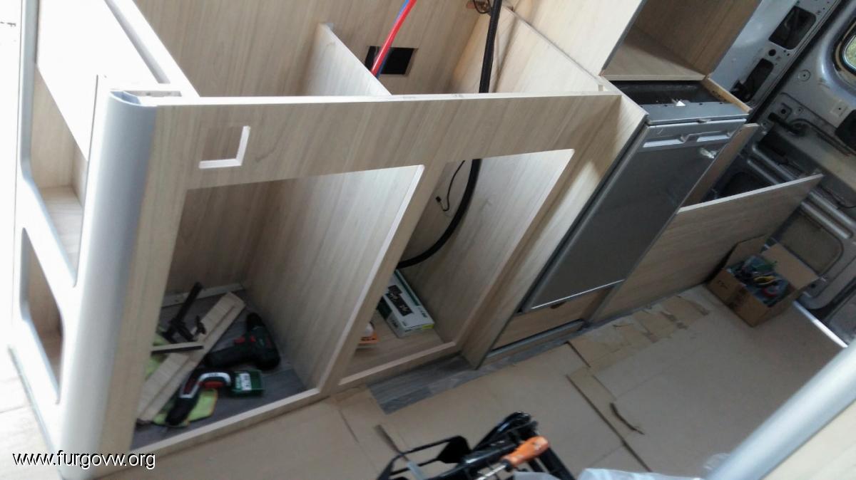

Por otro lado creo que te podrías haber ahorrado los dos travesaños de detrás de la nevera...aunque desde aquí se ve de una manera, quizás lo hiciste por algo.

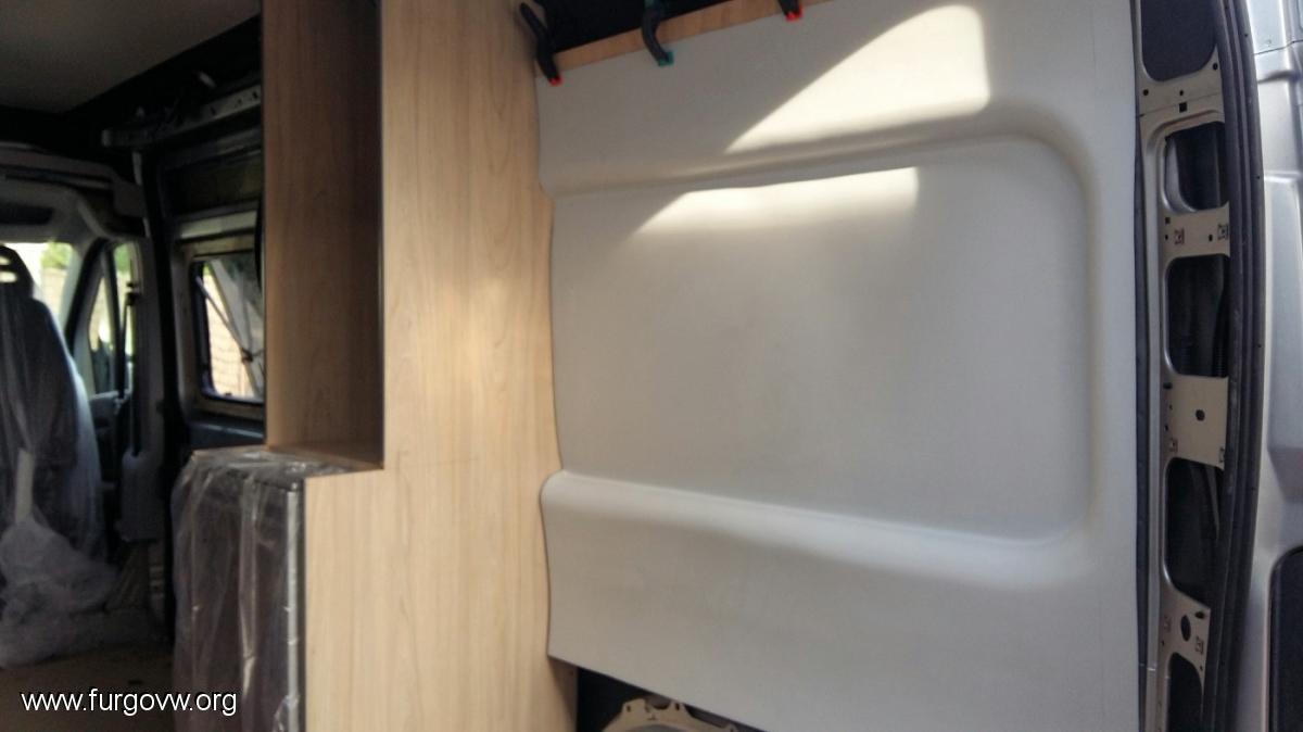

que chulos quedan los paneles junto con el remate de la tapa original, fáciles de colocar los paneles?
sigue así a tope, que esto va fino filipino!
Pues creo que es la manera mas segura de canalizar en furgo, en mi caso me era mucho mas cómodo el sistema rapidfit por simplicidad y acceso a la piezas necesarias
Pues ahora cero jajaja pero si no me equivoco las especificaciones de la bomba decia que tiene que rondar entre 1 y 1.5 de presión.
La idea inicial era deposito de pie pero, yo y mis historias, al final lo dejo con todos los puntos de posibles fugas hacia arriba. Cambio de ultima hora pero yo dormire mas tranquilo. Ese acron sera de acceso superior de muy poco uso
Busco consistencia, sin la estructura seguro que ya hace su fincion, pero ya tenia el molde de la del wc y asi le doy un plus de anclaje. La nevera va a ir un poco elevada del suelo y no quiero posibles historias
La verdad que cuando ya lo vas viendo cubierto, ya la cosa cambia que son muchos dias viendo el esqueleto pelado y estos detalles quedan genial. Los paneles son de Merelo y amablemente se ha currado un tutorial que te lleva su tiempo pero no es muy dificil su colocacion. Una hora midiendo y 1 minuti cortado, pero eso como con todo
Gracias a ver si acabo a tiempo para las vacaciones :roll:

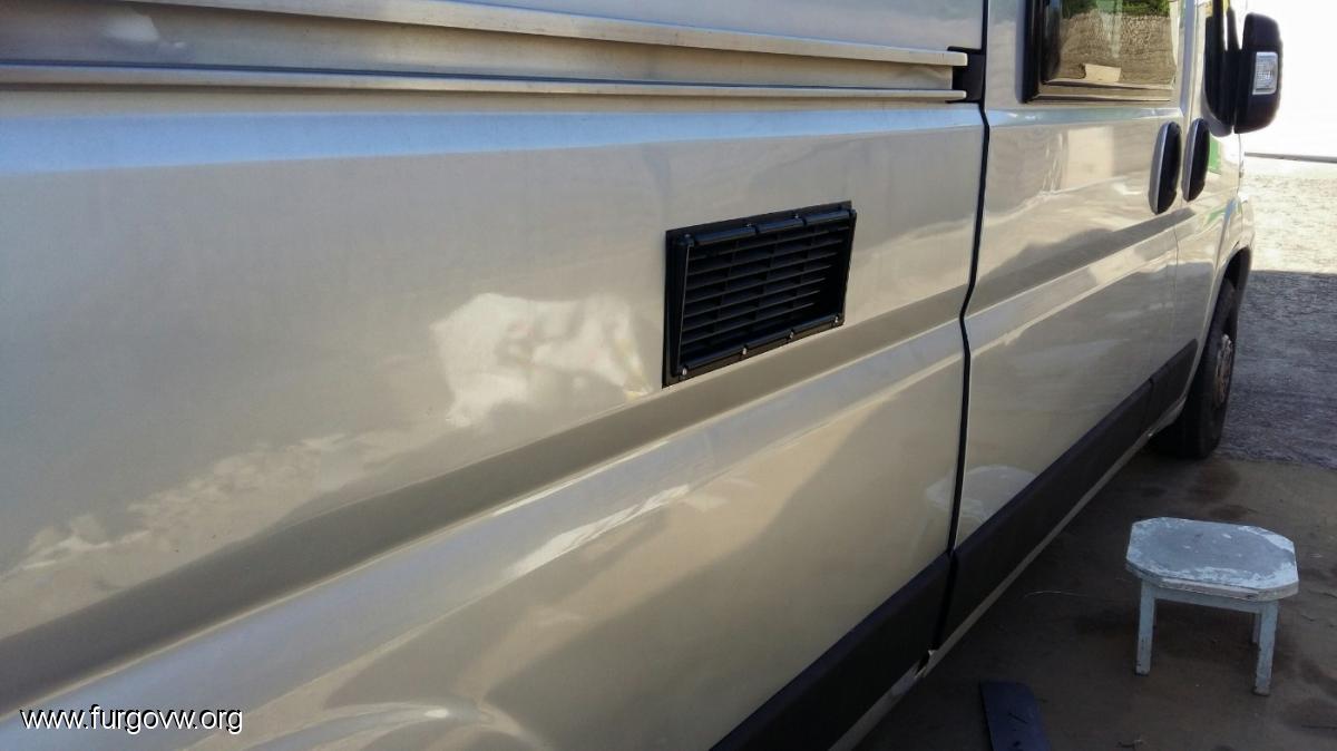

muy fino Denis, un detalle lo de las ventilaciones de la nevera y micro! De cuanto has dejado la cama trasera? Es para hacerme una idea de como me quedarán los paneles a mi.

Me referia a qué aparato medira el barometro, jeej para que lo usas?
lo llevas muy bien, da gusto venir a pasear por aquí.
veo que has hecho la mesa abatible escondida y ademas le has sacado un pequeño hueco debajo. muy bueno! cualquier cm. cuenta! ;)

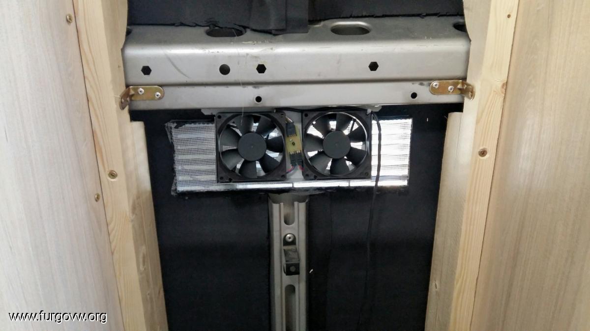

lo del ventilador lo veo cojonudo para verano para la nevera, pero ademas  te acosejaria que la nevera no vaya tan a presión entre el mueble porque si no costara enfriarse al no pasar aire por ella, como mínimo yo le dejaría 1cm por los lados y 2 arriba.  En la primera furgo que hice note mucho el exceso de consumo en verano por culpa de la poca ventilación, en esta que hice si te fijas le deje 1,5cm laterales y 4 arriba como me recomendó el fabricante. espero notarlo.
bueno sigue así, que quizás te vas de vacaciones.... .malabares
Gracias tenia la duda si abrir o no pero creo que es un acierto para disipar el calor de la nevera.
Como dice Ironvan son de la neumática que por ahora no esta montada pero me hacia ilusión presentarla en su sitio ;D
Con la nevera ya tengo la experiencia de la anterior furgo y si que es verdad que se pone el hueco trasero a rabiar. Tenia el mismo ventilador y salidas de aire por rejillas en los muebles, pero ni asi. Me calentaba hasta el agua de las mangueras que venían a la pica y en verano tenia calefacción adicional en el interior. Aparte del consumo extra que eso supone. Con esta y como ya se me ha quitado la cosilla de cortar la chapa, lo tenia muy claro. Por el micro también pero sobre todo por la nevera.
Las distancias he respetado la inferior que toma el aire fresco dejando las patillas que tiene y la superior que será de unos 3cm. Los laterales si que va pegada. En cambio atrás es donde le he dejado mas hueco ya que apoya con las otras patillas en los listones de pino quedando un hueco muy grande sobre todo en la zona del compresor y espero que sea suficiente. Ya te contare que hare todo lo posible para marcharme con ella de vacaciones
