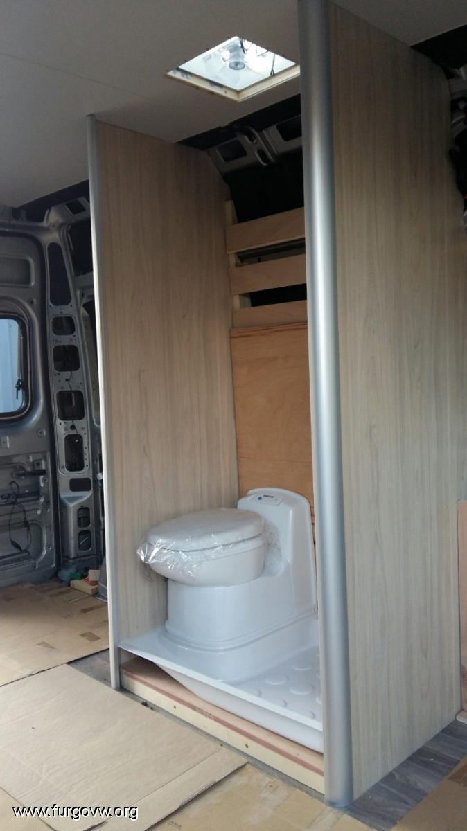

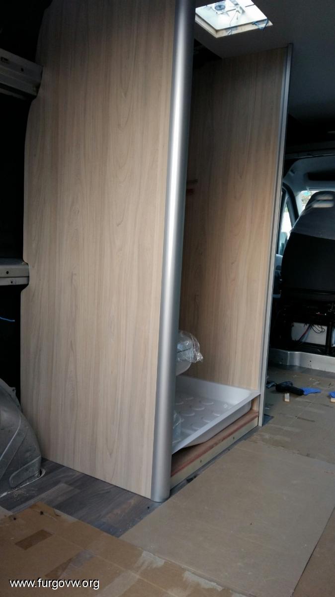

Denis83
Algunos avances de estos dias que le he podido meter mano y avanzar cosillas

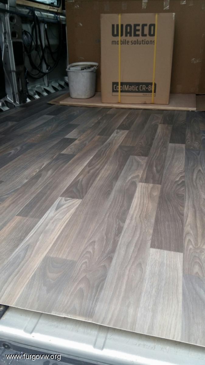

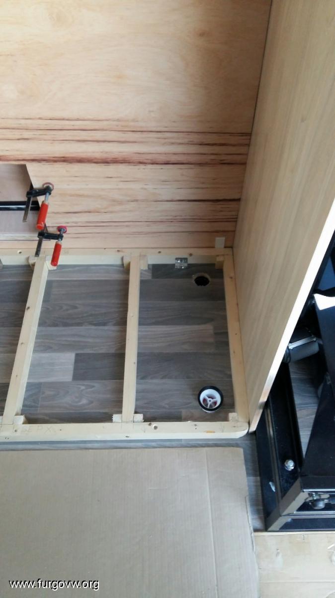

Suelo ya vinilado

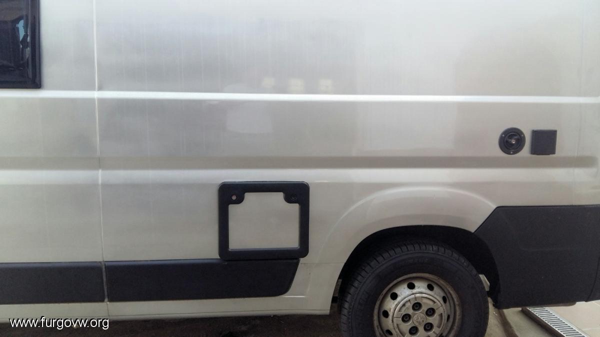

Puerta exterior WC
Y la estructura (lisanlor) y paredes (merelo) del Wc  .ereselmejor

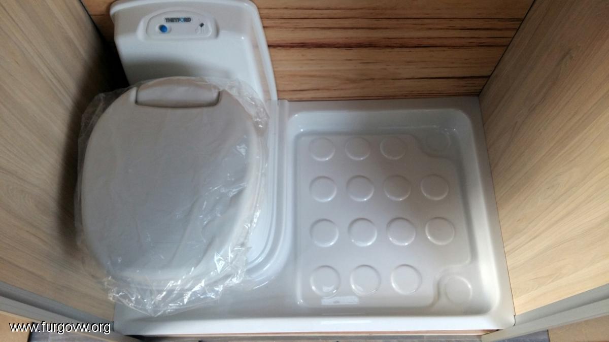

A falta de fijarlo, el Wc quedara una cosa similar a esto.
Falta canalizar tuberias de agua, calzar y fijar plato antes de dejar finiquitada esta zona.
Un saludo y continuara..

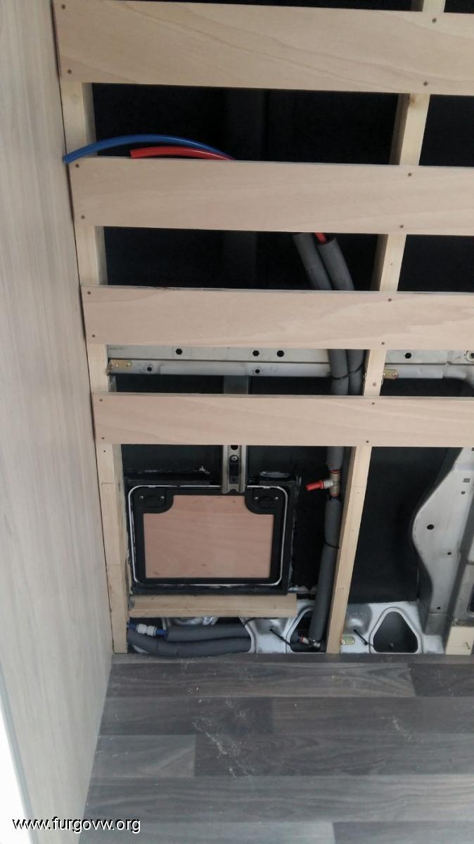

Y mas WC...

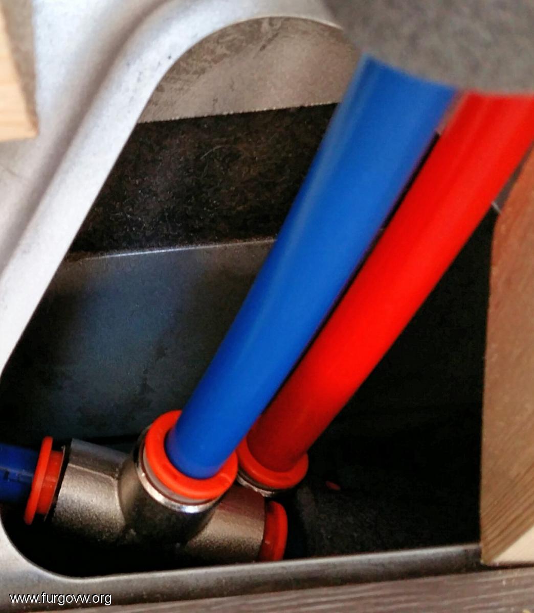

Fontaneria
Doble desague
Acondicionando el hueco del cassete
Un saludo y continuara...

Si puedes ponle dos desagües al plato de la ducha en diagonal

Cita de: Fran_69 en Mayo 26, 2016, 00:49:25 am
Por el diseño del plato seria muy complicado. La parte central esta elevada y en los laterales las canaletas obligan a drenar a la parte de los desagues. A ver hasta que inclinacion me permitenen una ducha  ???
Por si acaso llevara neumatica y calzos ;)
lucho46
Gran trabajo!!
Una pregunta que me corroe desde hace mucho tiempo  ???
Como poneis los tableros sin ver agujeros ni tornillos? En la parte trasera del WC pusiste una estructura para nivelar y luego ya tienes el panel puesto... Podrias explicarme?  .loco2

Denis83
Cita de: lucho46 en Mayo 26, 2016, 08:01:23 am
Gran trabajo!!
Muchas gracias!  .palmas

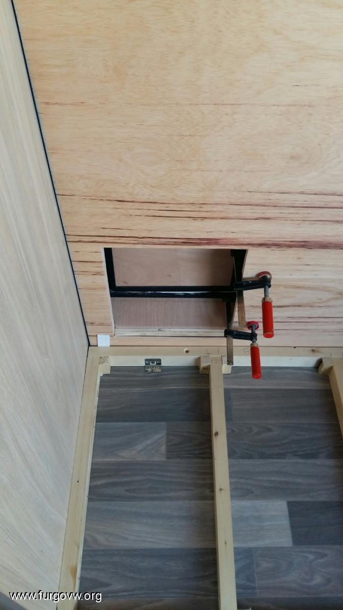

Gracias y básicamente es ir jugando para que la pieza que colocas cubras la anterior y los tornillos que puedan llegar a verse, queden escondidos
En el Wc siguiendo el modelo lisanlor fijas las paredes vistas sobre estructura en bruto desde dentro o desde fuera según la zona como por ejemplo los que quedaran escondidos por los arcones o los paneles.

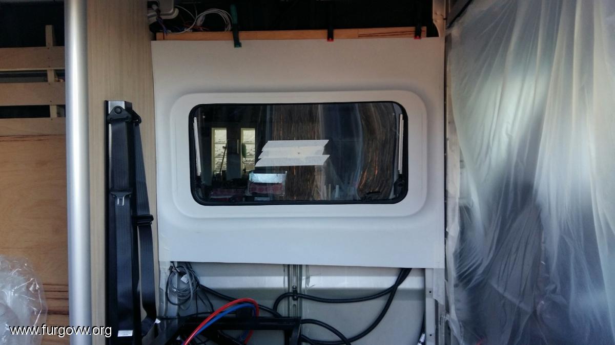

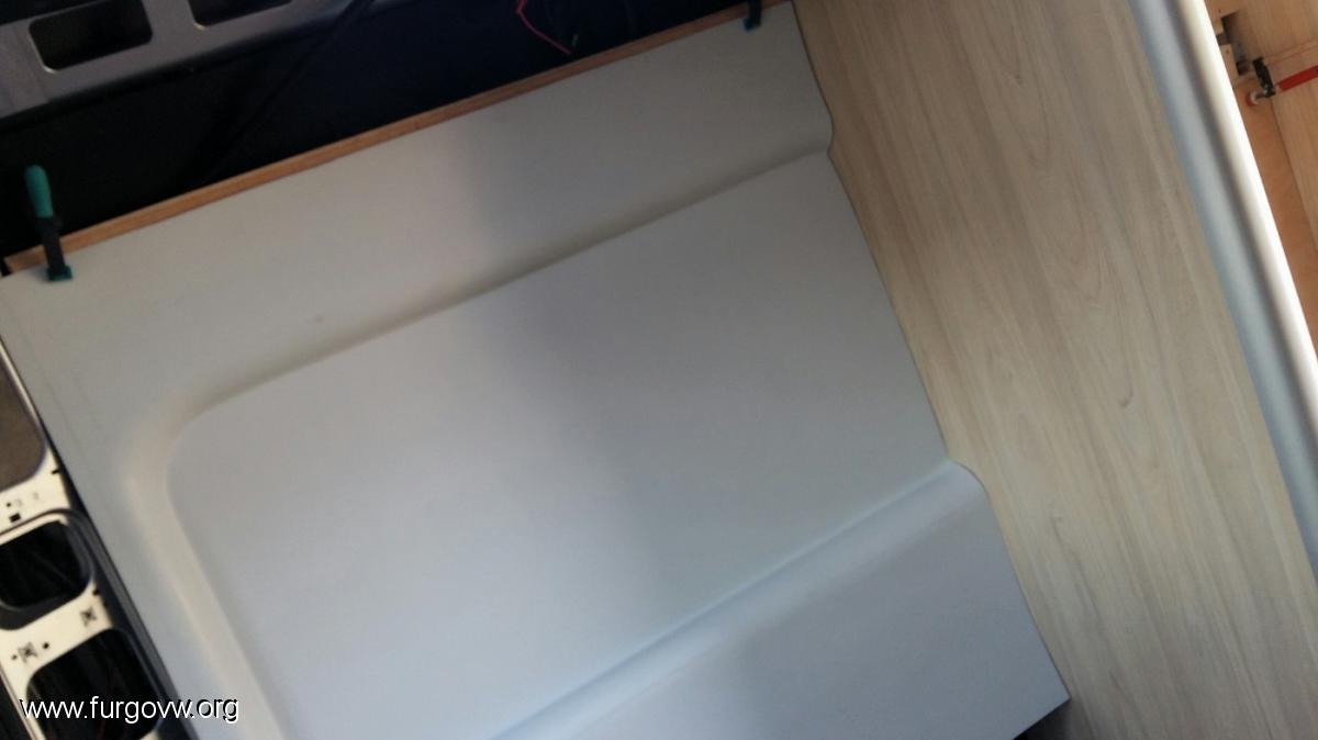

Y hoy le ha tocado a los paneles made in Merelo!!!
Da respeto meterles mano por primera ver pero con el tutorial y después de medir 10 veces para asegurar el tiro quedan clavados. En mi caso están sobre puestos y faltan algunos retoques pero para hacerse una idea de como van a quedar
Un saludo y continuara ...
