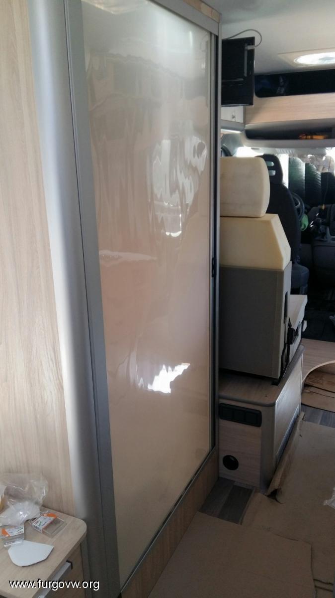

Mampara ducha
Espero no ser muy pesado, y mira que llevo tiempo leyendo, pero esto es un mundo  .meparto
- Tal como esta la mampara esta ya listo para ducharse, es decir no necesita cortinas ni nada?
- Sobre la cama pido consejo y no se si lo que me gustaría para mi es muy idea de bombero, intentare ser breve.
A mi me gustaria dos 2 camas iguales atras una encima de la otra; Pero como normalmente solo usaria una poder sacar la de abajo y dejarla en el garaje. Pero entonces la de arriba bajarla hasta una altura que me permita estar sentado y debajo de la cama en ambos lados unos armarios de quita y pon para compensar ya que no tendria armarios arriba (pero vaya yo solo o en pareja), cosa logica cuando haya 4 durmiendo atras, no se si me explico y como lo ves? Como tienes anclada tu cama no acabo de verlo claro?.
Perdon por el tocho, un saludo

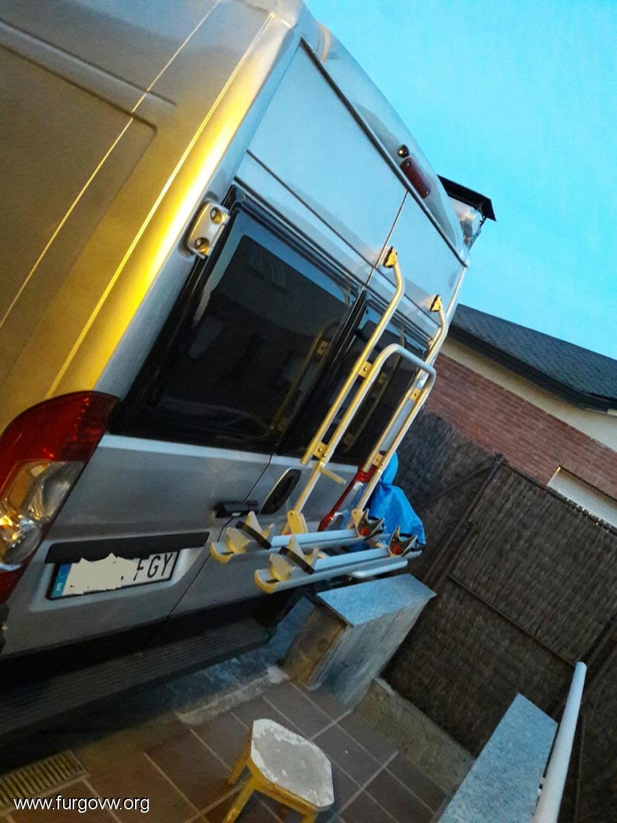

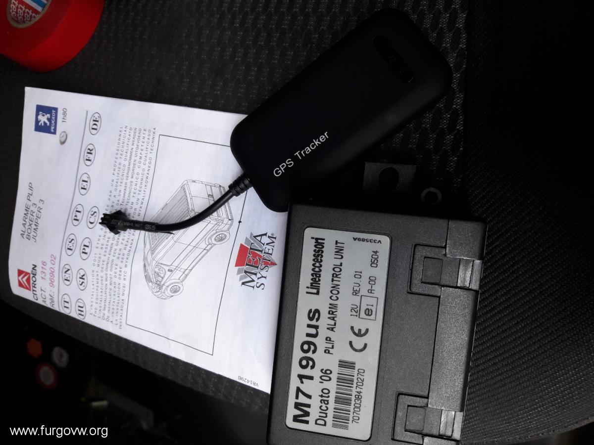

Estos dias me he puesto con varios extras...
Portabicis
Alarma original y localizador GPS
Continuara...
Nosotros normalmente viajamos 2 y por eso la cama esta en posición intermedia. Cuando este acabada los arcones seran una cama y esta se cambiara a una posición superior y nunca hay que sacarla para dejarla en el garaje. Lo que no acabo de ver es los armarios de quita y pon, ya que según como vayan fijados habría que ver si están bien asegurados. La cama movil descansa sobre tacos de nylon.

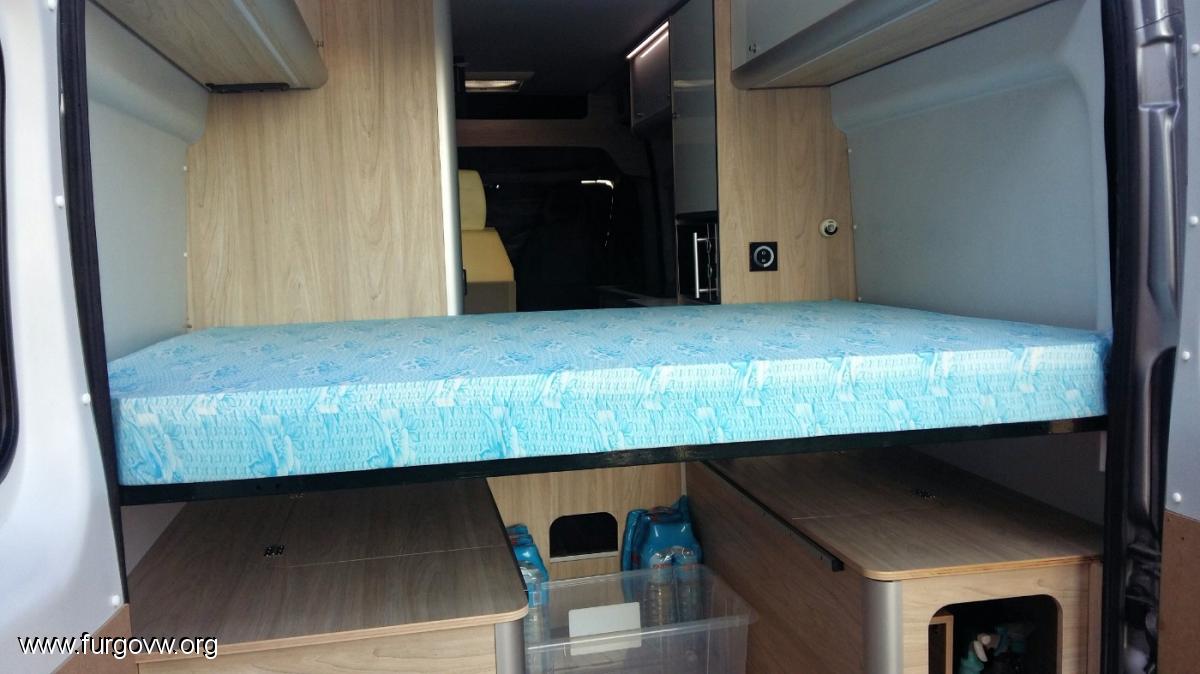

Me gusta la idea de subir un poco más la cama que los arcones para así poder guardar debajo cosas grandes como tablas de surf etc.  Yo estoy haciendo lo mismo, pero con dos camas, y la cama superior se podrá poner a varias alturas (como ya han hecho otros foreros), ¿tú no vas a poner literas? por que no parece que hayas montado más soportes.
Muchas gracias y si si nos da mucho juego ese espacio. Cuando este acabada del todo tendrá la opción de literas que por ahora no las necesito y por eso la demora y tal como dices se podrá usar en las dos posiciones. Tengo una idea para los altillos traseros en la configuración de literas pero al aproximarse la fecha de homologacion tenia que rematar sin muchos inventos, pero todo llegara...
Claro, pero es que tu tienes armarios arriba, la podrias tener aun mas alta si no estuviesen dichos armarios.
Yo la quiero poner mas arriba y sin armarios, pero tengo que poder sentarme para leer, tambien me gustaria un cabecero de cama acolchadito  .meparto
Quizas un pequeño armario en la zona de pies.
Lo de los armarios de abajo de quita y pon, es porque al no tener armarios arriba, tenerlos abajo a los lados, para ropa, viveres etece....
Y cuando se use la gv para 4, saco los armarios, meto la cama de abajo y subo la de arriba.

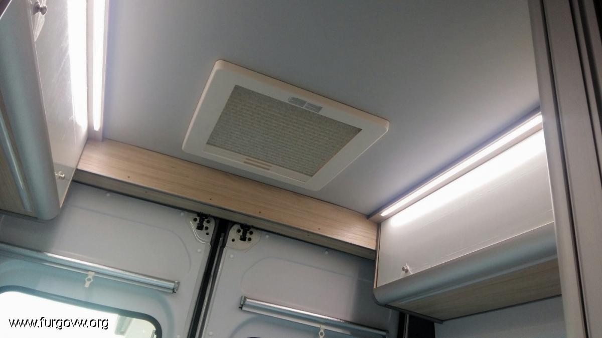

Muchas gracias y perdona por contestar algo tarde, pero llevo un tiempo fuera y ahora retomo el tema
Y a tus preguntas decirte que el techo es contrachapado de 5mm con laminado CPL en PVC Gris.
Respecto al Fasp es el asiento completo que se hace cama, se regula y se desplaza. Va sujeto al suelo con varilla pasante con unas pletinas en la parte inferior y sobre la altura es idéntico al fasp simple ya que comparten base. Es como un fasp pero con extras  .meparto
