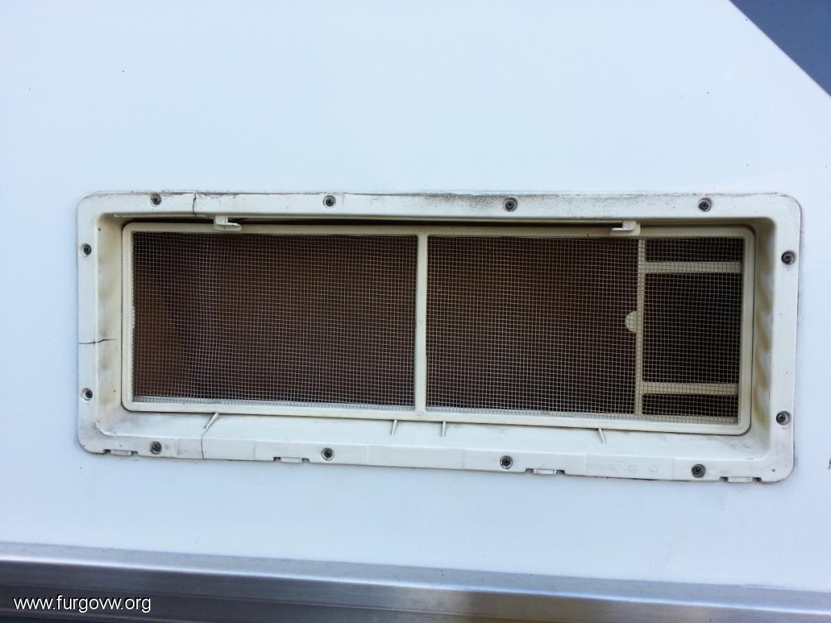

-Desmontamos la rejilla superior de la nevera:
- Para ello es necesario desplazar lateralmente las pestañas que la sujetan:
- Se retira también la rejilla antimosquitos

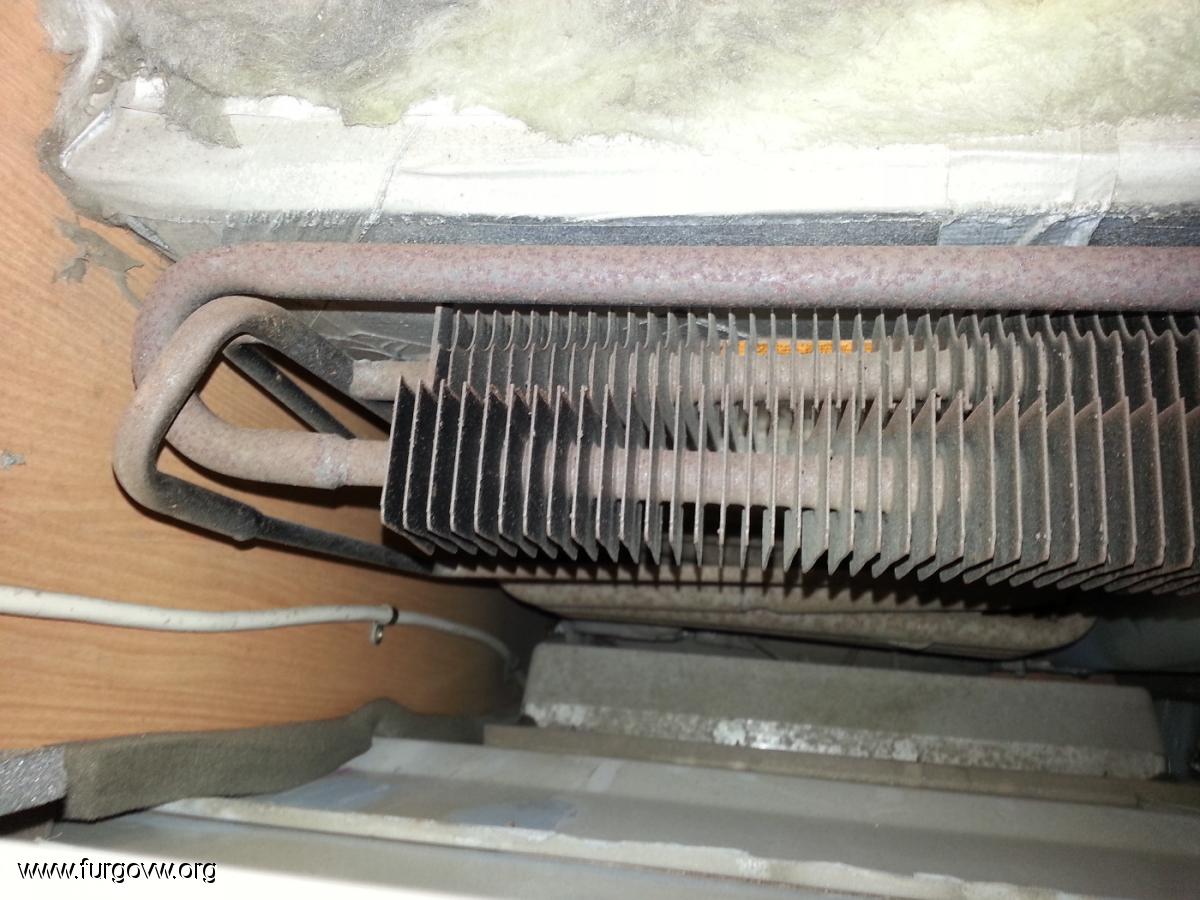

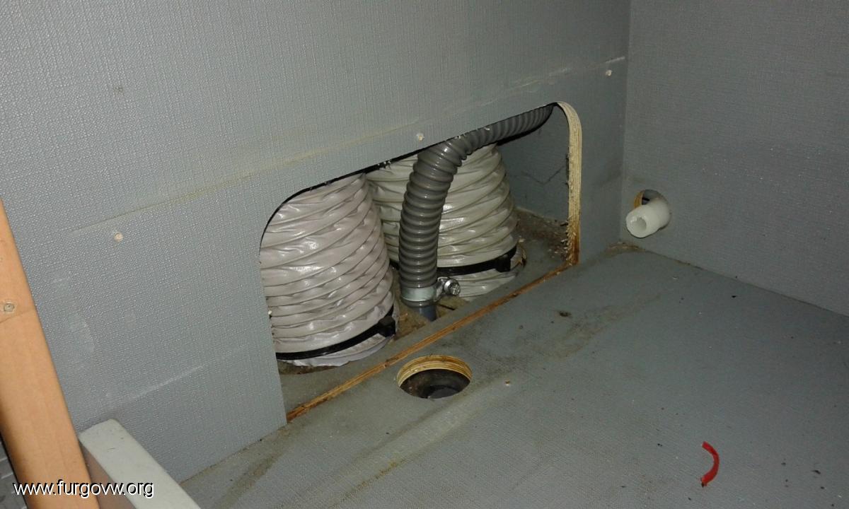

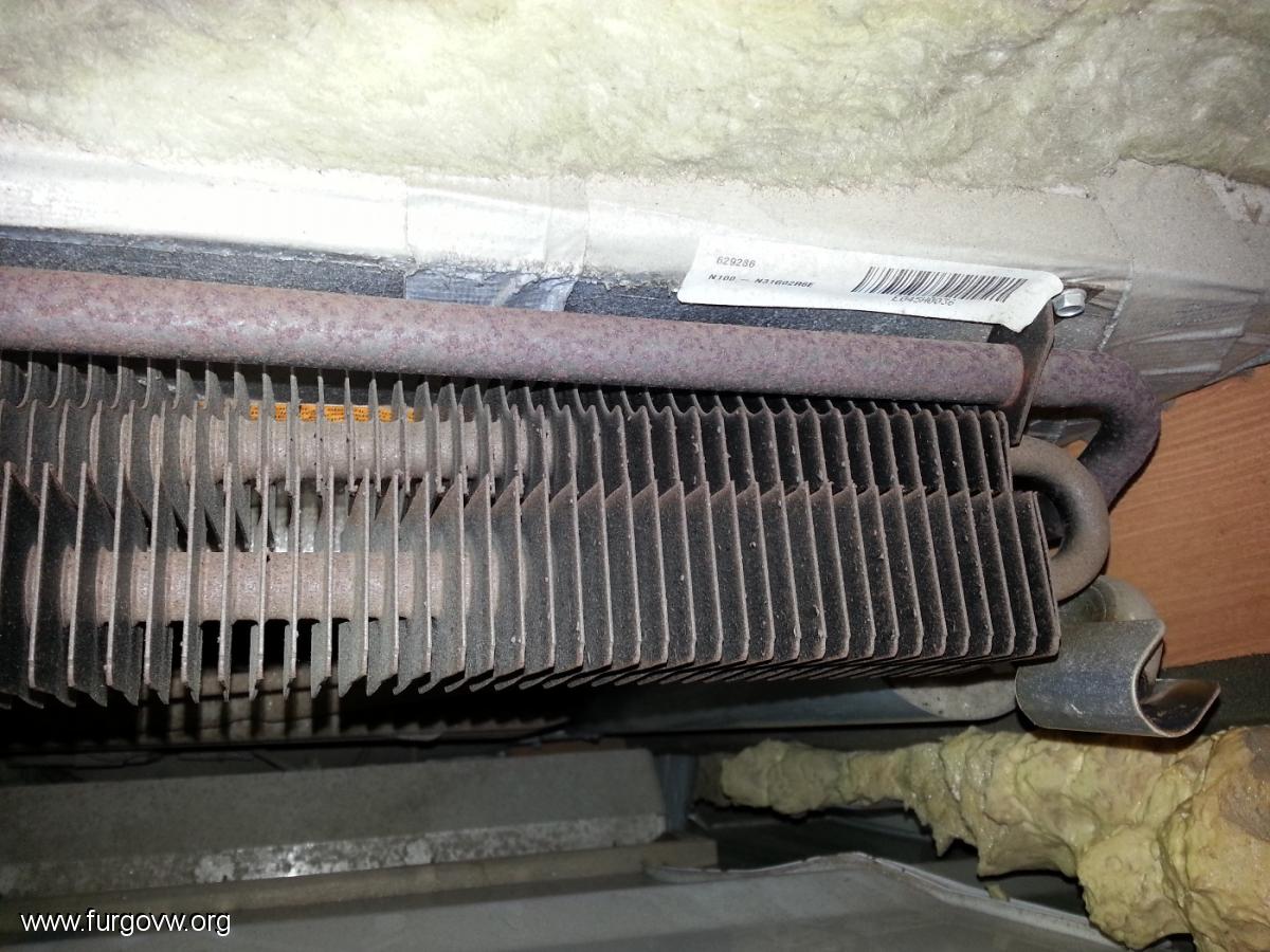

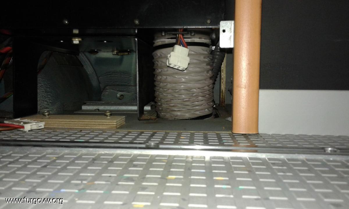

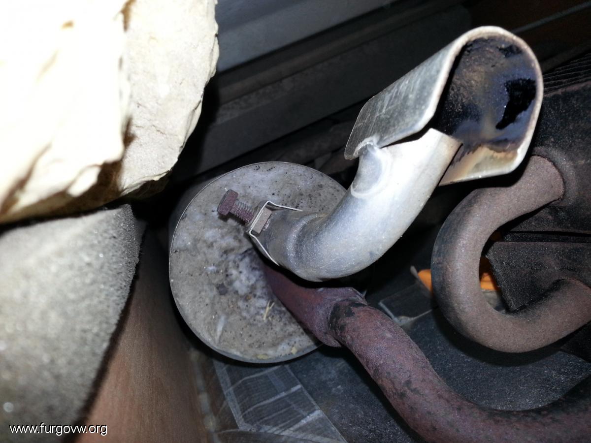

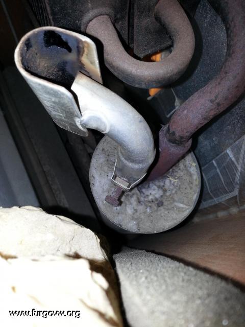

- Abrimos.... y no se ve nada, por lo que meto el brazo y disparo una foto a la izquierda:
- Y otra foto a la derecha, y localizo el escape de gases.

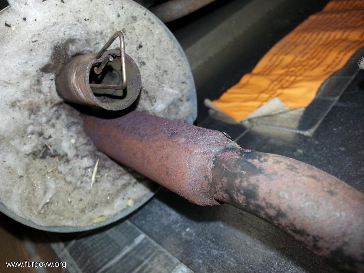

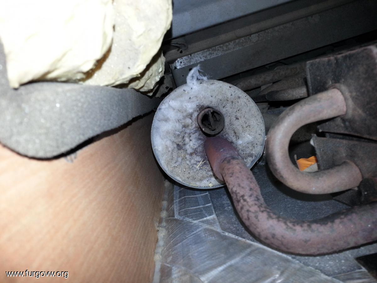

- Otra foto me permite observar mejor la forma de este escape:

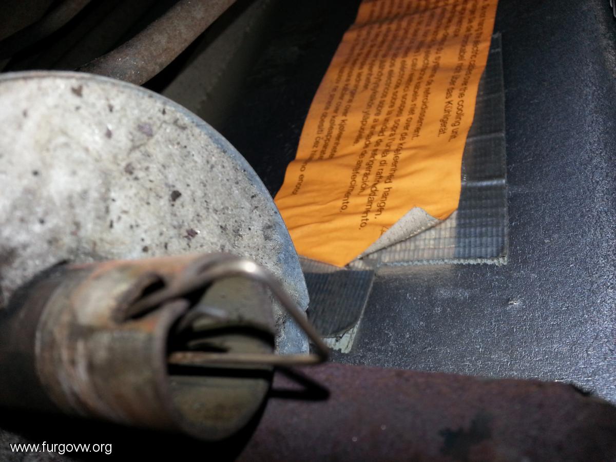

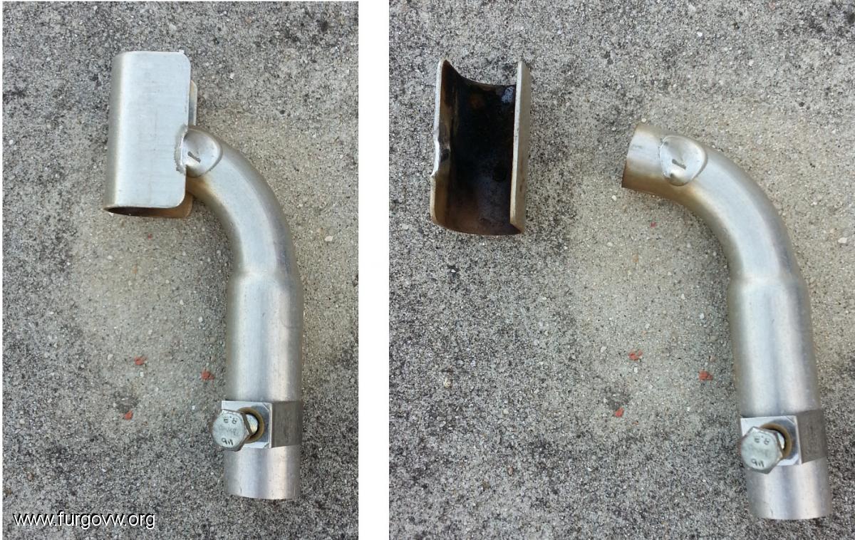

- Metemos el brazo, y a ciegas soy capaz de retirar el "tubo de escape", con tal mala suerte que el puntito de soldadura que le dieron para sujetar una caperuza se rompe.
- No pasa nada, un par de remaches pequeños y se resuelve el lío:

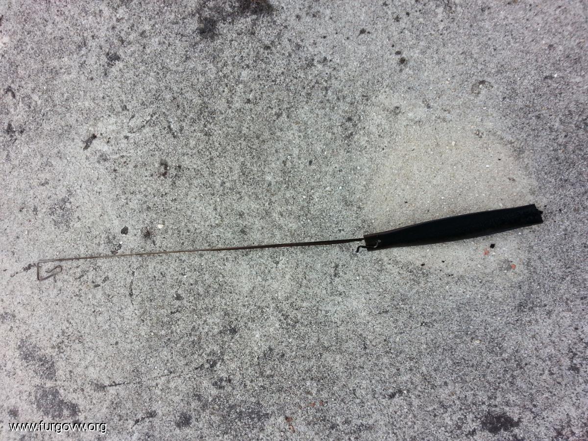

- Con otra foto, ya veo el famoso alambrito, pero no soy capaz de sacarlo.
- Un par de fotos más y ya veo la forma en la que está enganchado:

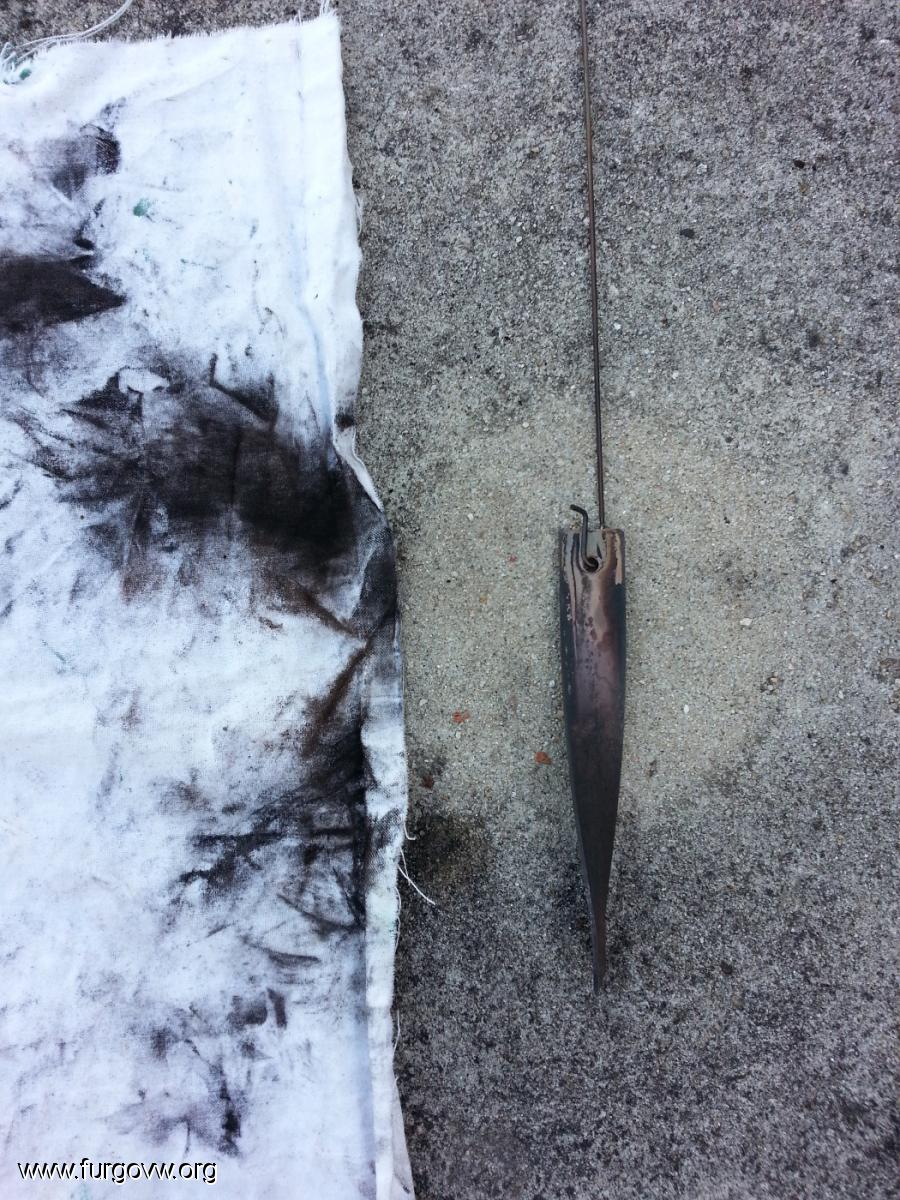

- Retiro el alambrito con la chapa colgando:
- Limpio el conjunto:
- Y vuelvo a montar todo, lo que no hice fue limpiar el interior del tubo dónde cuelga el alambre con la chapa, de ahí que todavía quede un poco de olor residual, pero en breve lo haré para intentar erradicar completamente el olor. Tendré que fabricar un alambre con un cepillo a modo de limpiabotellas.
Gracias de nuevo a todos los que habéis aportado a este hilo.

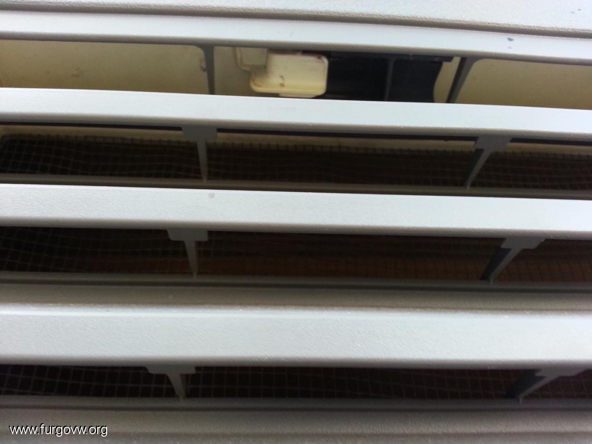

también te sigue oliendo porke esa chimenea no esta instalada del todo  .confuso2
por lo ke veo en la foto numero 5 , la chimenea esta debajo de la rejilla , cuando la parte superior de la salida de la chimenea, debería de estar pegada a la rejilla  .malabares

Lo mismo digo yo, pero que cosa mas rara todos los gases quedan dentro de la furgo, y eso no es nada bueno, deberia tener un codo que diera a la rejilla directamente, en otras tienen como un tubo corrugado de obras para conectar chimenea con rejilla, ya que eres una autentico manitas para los bricos montatelo, la nevera enfriara mas ya que saldra directamente al exterior todo el calor de la chimea, y tambien limpia bien toda la chimenea por dentro y veras que cambio en olor y rendimiento.

La chimenea debe de dar directamente a la rejilla para que los gases salgan al exterior de la fuego, como tu la tienes los gases se quedan dentro, normalmente estas chimeneas tienen un codo al final que se pega a la rejilla, de esa manera los gases salen al exterior, en otros casos ese codo se sustituye por un tubo parecido al de obra y se hace la misma operación se pega a la rejilla, las rejillas de ahora traen en su parte derecha un hueco donde meter dicho tubo y de esa manera poder sujetarlo sin problema .
http://www.micasaconruedas.com/Accesorios_Cocinas_ES/rejilla_exterior_para_nevera_dometic_ls100_ES. Creo que cukiyo se refiere a esto si no es asi que me disculpe y corrija.
De esta manera ademas de evitar olores mjoraras el rendimiento de la nevera ya que esa chimenea como tu la tienes debe de meterle mucho calor a la nevera y eso no es nada bueno.

Ahora entiendo algo mejor, o sea que lo tendría que hacer es alargar el escape de aluminio, ese que me rompió, y ponerlo junto a la reja de salida al exterior, de esa manera los gases calientes de escape no interfieren en la refrigeración.
cukiyo25
la parte superior de la pieza de la chimenea, la ke se te partio, debes de llevarla con el tubo metalico ke comenta el compañero, hasta la rejilla de ventilación, no elimines esa pieza, pues esta diseñada para ke por la parte inferior entre aire fresco y cree "tiro de aire"  ;)
durruti1
Lo que te quieren decir es que esa pieza que se te ha roto es la chimenea por donde deben salir los "humos" y deberia salir de ahì otro tubo para llevar esos humos a la rejilla y logicamente a la calle. No se pueden quedar dentro de la furgo  esos gases. !para haberos axfisiao!  :'(
