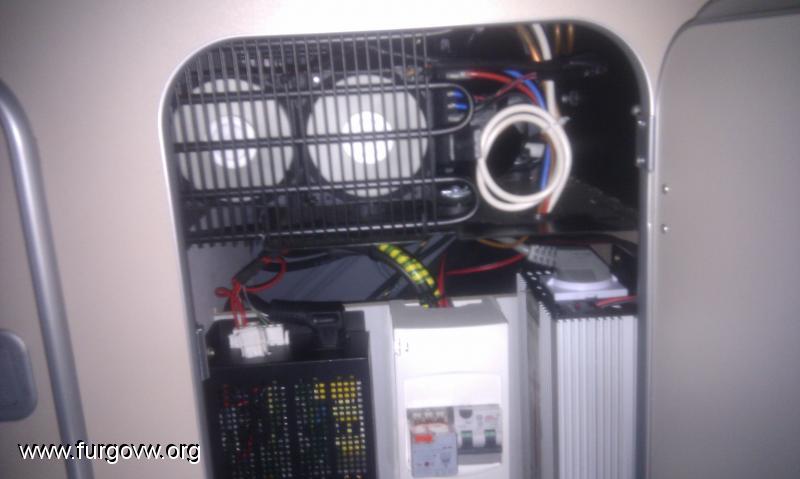

Despues de cambiar la instalación de la furgoneta en este brico:
http://www.furgovw.org/index.php?topic=235855.0

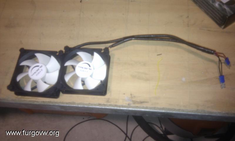

he instalado un par de ventiladores en el compresor de la nevera para que ande mas liviano con el calor. Los ventiladores los compre en una tienda de informática costaron 5 euros cada uno y son silenciosos. Al principio quería colocar uno mas grande pero al final e optado por dos mas pequeños así si se avería uno el otro funciona.
Los he conectado a la salida que tiene el compresor para el ventilador, así funcionan cuando entra el compresor. De todas formas lo podrían traer puesto de fabrica que cuesta dos ochenas!!! .lengua2 .lengua2
Los sujeto a la rejilla con unas bridas y a funcionar!!!!
Brico barato y efectivo para alargar la vida del compresor!! ;D ;D ;D

has notado que gaste mas bateria al arrancar? zumban?

Esto creo que ya lo habia comentado cukillo( maestro en estos temas) en el foro. Yo creo que todos compresores danffos de 12v llevan esta salida, es cuestion de mirar (que me corrijan los profesionales si me equivoco). los ventiladores no se oyen nada por que son muy silenciosos 10 db.

Una duda, los ventiladores en esa posición ¿soplan o aspiran?

otra duda, que es mejor? que saquen el aire o que lo metan?  ;D

siempre pa fuera no? :D
en la t4 tenemos justo una rejilla ahí ..
yo tengo comprado un termostato de contacto para ponerlo algún día ahí en el compresor y activar un par de ventiladores... pero si el propio compresor tiene ya las conexiones... lo pongo ya mismo :D

Yo los he puesto que tiran el aire hacia adentro porque al cerrar la puerta se queda bastante cerca y rebotaría el aire. Además la rejilla esta en la parte inferior del mueble. Al tirarlo para adentro da directamente en el condensador y el compresor, al fondo hay huecos suficientes para sacar el aire caliente.
Estos ventiladores consumen muy poco y además como mejoras el rendimiento del compresor yo creo que hasta ahorras batería ???

y colocar el ventilador en la puerta con una rejilla? asi sacaria bastante aire no?

También tiene la salida de "fan", si quieres asegurarte con la nevera apagada tiene que darte 0 y al encenderla 12v.
Lo de cortar la puerta no me mola mucho (eso de meter la sierra recién estrenada la furgo ufff....), creo que tiene suficiente ventilación así.....
