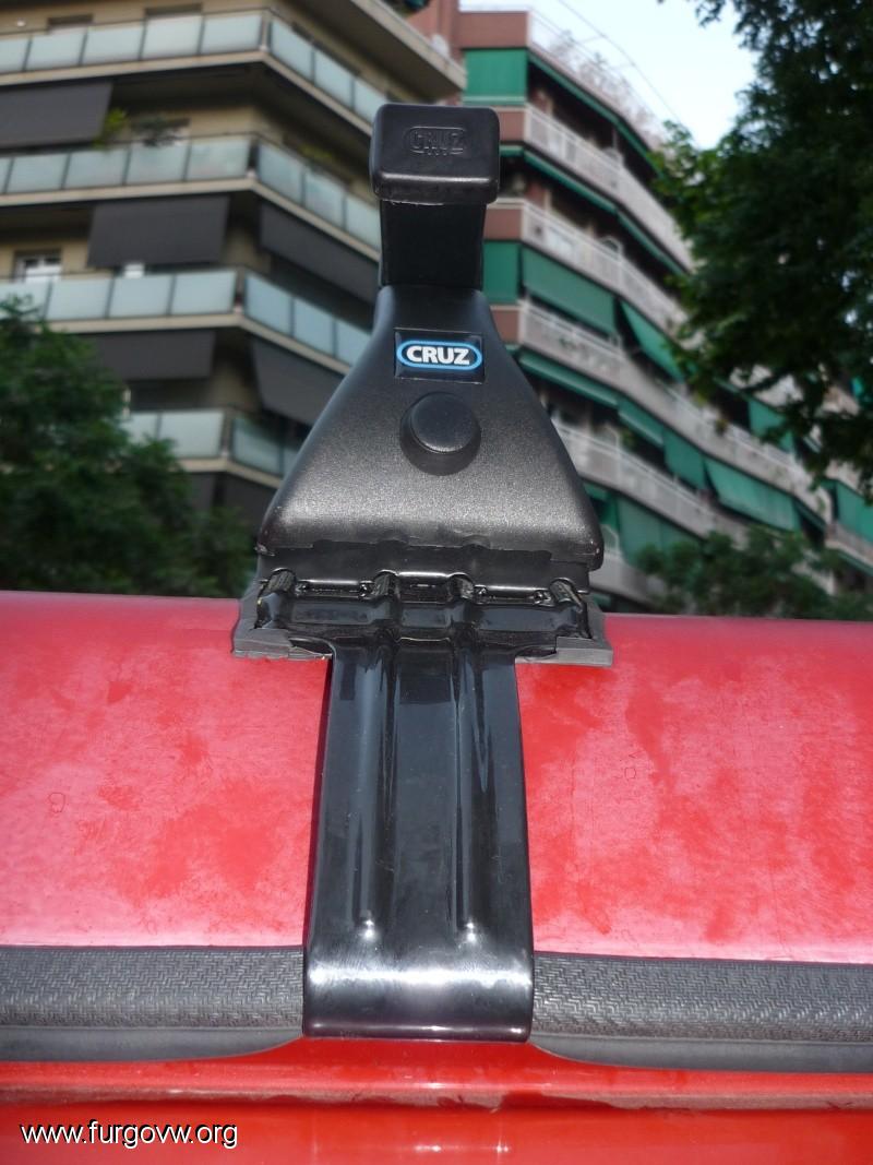

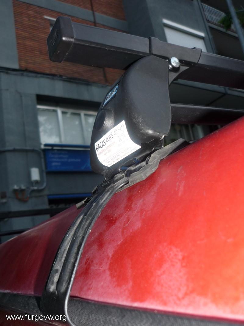

Vuelvo a ser yo. Definitavemente he puesto la baca que comentabamos algunos y gracias al compañero Inuk pude dar con un sitio donde la colocaban, sin tener que hacer agujeros a mi techo elevable, que era lo que más pena me daba. He movido la baca por activa y por pasiva y parece que antes de irse a bajo, se lleva por delanate todo el techo de la furgo. Está bastante bién sujeta y la persona que me la montó, que se dedica casi exclusivamente a montar bacas, así me lo confirmó, que esta baca está bién fijada. Espero que así sea.
Os mando un link donde poderis ver alguna foto de como quedó.
http://img194.imageshack.us/gal.php?g=p1000504.jpg
Gracias a todos por las diversas informaciones y espero que ayude.

Me alegro Montip que hayas podido encontrarlo.
¿Te ha costado muy cara "la adaptación?
Pongo las fotos ampliadas, pues me parece interesante que se vea claramente.
Salud.

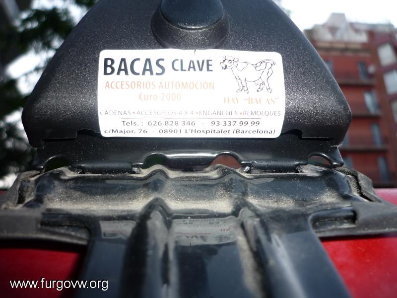

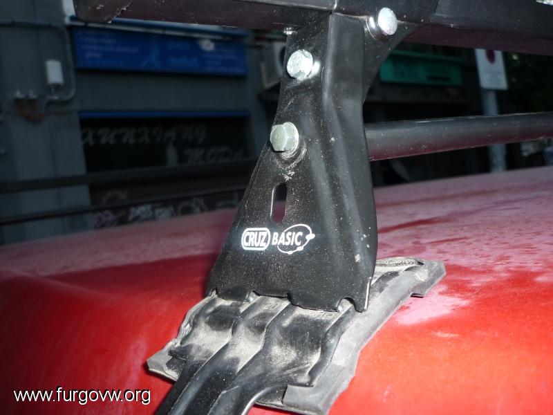

En las fotos aparece un nº en la pieza donde colocar las barras, 20... dos, cero y otro que no se ve!!!
Si no estoy equivocado es la referencia para poder comprarlas en cualquier tienda que tenga barras cruz.
Nos podeis decir el nº de referencia para poder hacerlo sin ir hasta allí.
P.D.
Tambien comentar si el del taller ha hecho modificaciones a la pieza o es tal y como la sirve cruz.

artufurgo: El taller donde me montaron la baca está en Hospitalet, y creo que en la pegatina que sale en la foto puedes encontrar toda la información. Si no se ve bién ya miraré de pasarte la info si es que todavía la necesitas.
Patxicalvo: Tengo que mirar la referencia si es que sale pero la baca es tal cual, sin ninguna modificación y como ya sabes de la empresa cruz. Próximamente intentaré darte la ref.

el nº esta justo donde se juntan la chapa y la barra... justo debajo de las letras "cruz basik" ojo porque puede que tengan 2 numeros; uno para las dos de la parte delantera y otro para las dos de atras.
Hay unas parecidas que son las del hiunday h-1 ( o algo así...)  y las numeraciones son 206 y 207. Pero bueno ya nos dirás.

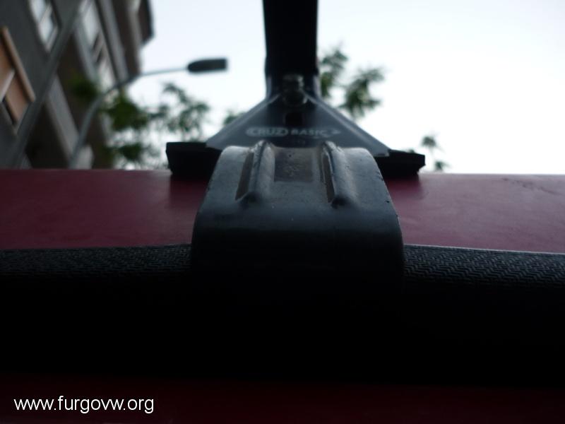

Hola buenas, el sistema me gusta por la libertad de poner las bacas en la parte que quieras del techo, pero..... este sistema no acabara estropeando la goma negra del cierre? es que se ve en la foto que lo lleva hacia arriba

Resulta que después de unos 4 meses con la baca puesta, se la quite ara un par de meses y la goma se quedó como estaba, ahora mismo miras el techo y si no sabes que llevaba baca no notas nada, lo digo porque queda en la parte superior como un rastro de que ha habido algo colocado, como una huella pero no es en la goma sino en el techo y creo que lavándolo se le irá fácilmente.
No se como le afectará si lo llevase más tiempo. De momento bién, ahora queda volver a montarla, espero que sea rápido y fácil.

Grácias por estas fotos tan buenas. Me podrías decir cuánto hace de medida desde el techo al final de la pieza que soporta la barra? Tengo que controlar la altura que me ará luego la furgo para poder entrar al parking y no dejarme atrás el techo con esta baca tan apañáa! Grácias.
