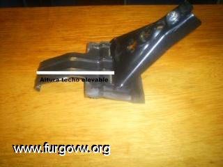

¿Que medida tiene la distancia marcada en la foto con la linea blanca?
La zona de que "se agarra" al techo levable, ¿se sujeta bien a la goma del techo o lo pones debajo de la goma? Lo digo porque como yo las tengo un poco despegadas podría aprovechar...
Dices que queda fuerte. ¿No podría romperse el borde del techo elevable?
Gracias por toda la información.

La medida que marcas es de 105mm, pero el apoyo superior (en el techo) está a 115mm del borde inferior.
La pestaña se ajusta perfectamente al borde del techo westfalia T4 y no le daña en absoluto. El sistema de fijación es por tensión (aprieta mediante atornillado)
Ahora mismo la tengo montada y  saco unas fotos lo antes posible.

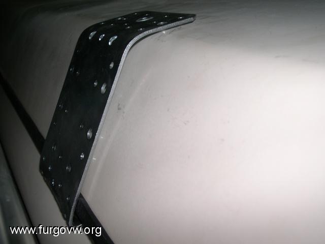

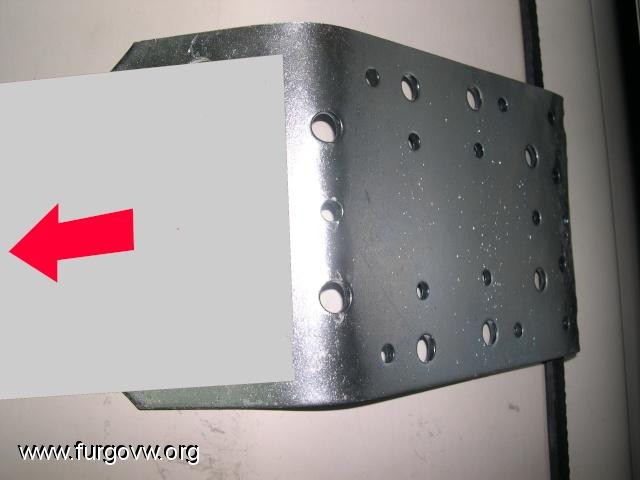

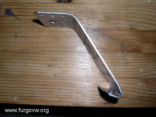

Las fotos de Kimu me han inspirado una manera de hacerme una baca sin perforar el techo elevable.
De momento ya tengo hecha una base o soporte con una placa a la que he dado forma y que pintaré de blanco.
Tendré que hacer 4 iguales y conseguir  unas barras.
Estoy buscando unas barras-tubos que tengan una base ancha, casi tanto como las placas.
¿Alguien tiene alguna idea donde puedo encontrarlas?
Si no las encuentro quizás acabe uniendo dos tubos cuadrados o rectangulares, de acero o de aluminio.
La placa hecha soporte
Adaptada a la forma del techo elevable
La idea es fijar una barra (pintado de gris) que una los dos soportes a cada lado del techo elevable, que sirva para barra de la baca y la vez dé "tensión" (flecha roja) al conjunto para que el soporte quede bien fijado.
La idea es que la barra quede bien "pegada" al techo y no sobresalga.
¿No sé si me explico bien?
Ya os iré informando... ;)

Patxi,
Yo creo, repito creo, que la pieza que montó Kimu, no es "especial" para el techo elevable. Yo creo que es la de la T4 normal.
Si te fijas en la foto la pieza donde se apoya el pie de la barra, (la que va encima del protector de goma) digamos que no queda bien colocada. La pieza esa en principio debería quedar en la zona plana del techo elevable. Digamos que la pieza que se engancha al borde del techo elevable debería ser más larga.
No sé si me he sabido explicar.
Yo creo que para la barras Cruz la cuestión es encontrar lo que llaman el Kit Optima que se adapte al techo elevable de la California. El kit que tenga los anclajes lo más largos posibles.
En esta página encontrareis todos. Es cuestión de ir buscando el que mejor se adapte.
A lo mejor, por ejemplo, el del Daewo Leganza que parece largo o el del Chevolet Kalos ???
No sé si os he liado más... :-[
