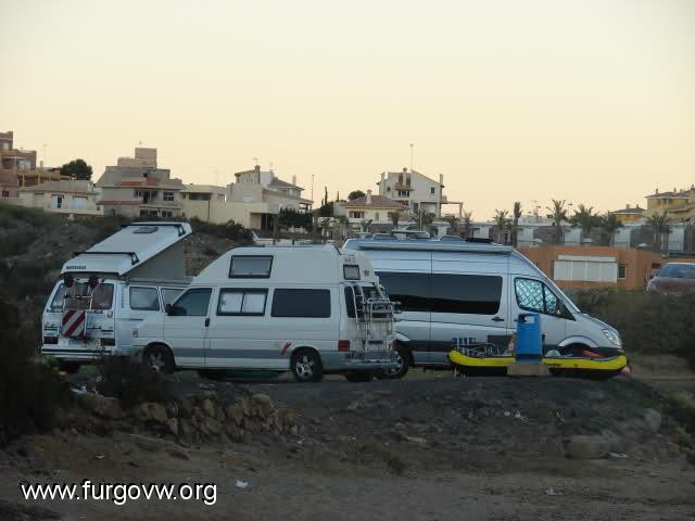

ENANO yo la subo de modo parecido, pero en el portabicis pongo el karro para transportar la piragua, te pongo una foto para que te hagas una idea, a ver si la prox. ve q lo monte le hago alguna foto de cerka q se vea bien.
es la t3 blanca, la piragua la subo y la bajo yo solo y es de las cerradas de doble plaza q pesa bastante

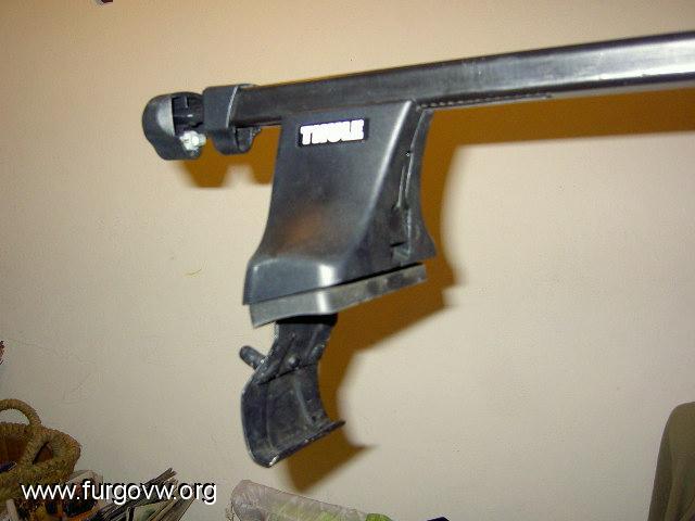

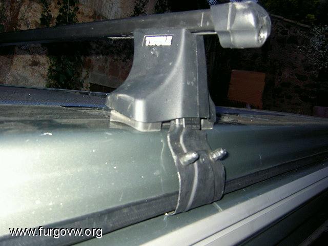

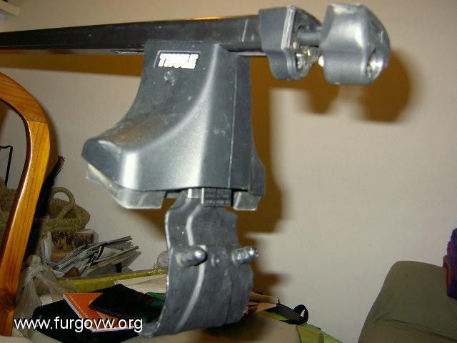

Hace unos días hablé con él sobre el tema, y me comentó que de la misma manera que para su techo (un SCA), se puede hacer con cualquier techo elevable. Que solo se trata de añadir una pieza que alargue la pieza para que la uña coja el techo.
Os pongo unas fotos que me ha mandado para que lo veais. .fotografo
Me comentó que era sencillo.  Me consta que con esa baca y con los esquís puestos,él los lleva en la parte de delante que tiene más rozamiento, ha hecho muchos kilometros sin problemas. (Las barras las lleva en la parte delantera del techo elevable porque su techo se levanta por detrás y así le cuesta menos porque hace más palanca).
Sobre la respuesta que te ha dado el vendedor, bueno... :-X.
Un simple vendedor solo quiere vender y no complicarse a vida.
A este amigo nuestro se lo hicieron en una tienda/taller (no lo hice él), creo que me dijo de L'Hospitalet del Llobregat. Se lo hizo alguien que además de vender, busca soluciones a los clientes. Buscó las piezas que la hacían falta de un modelo u otro, hizo un par de agujeros en las piezas que queria unir para alargarlas, unos tornillos y punto. Vamos que se lo hizo alguien que sabe lo que se hace.
