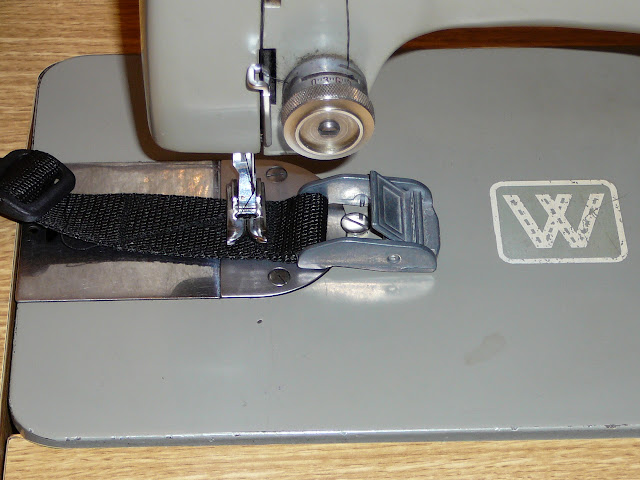

Y aquí en plena faena cosiendo una hebilla en la cinta para amarrar objetos para el portabicis
foto 4
