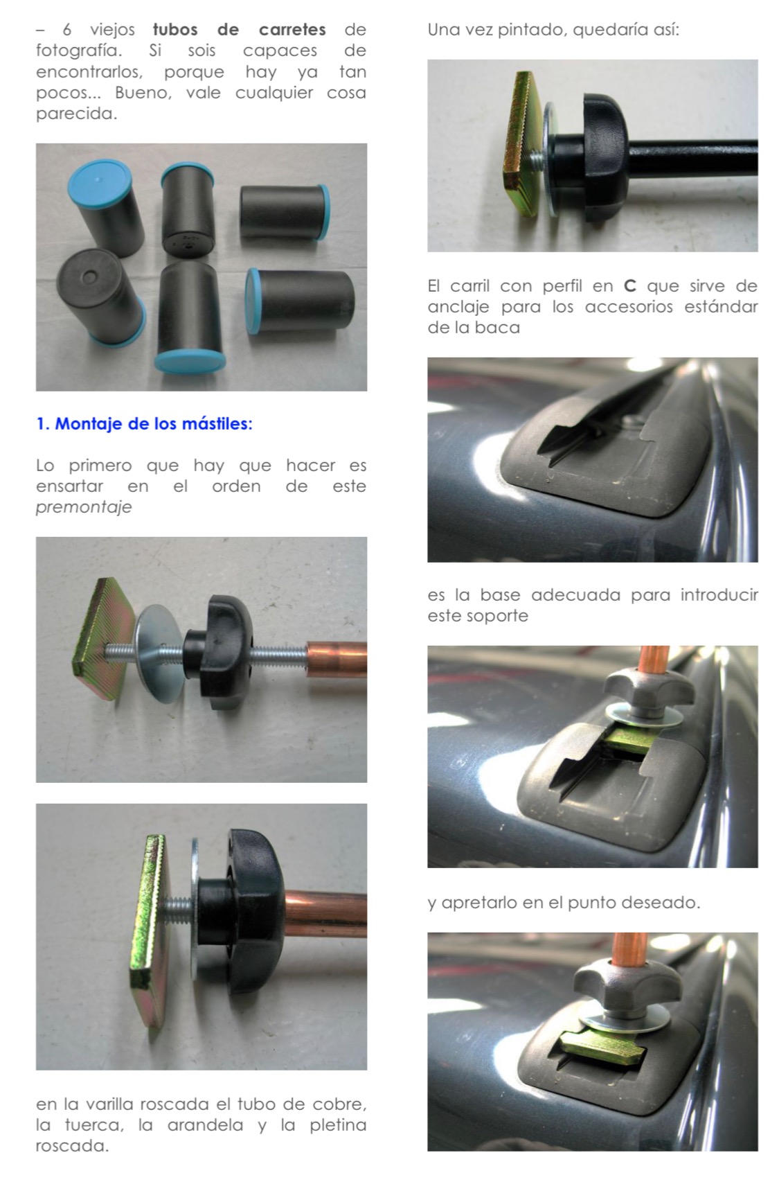

Cita de: RRR en Junio 11, 2021, 10:13:11 am
En realidad esa pieza puedes construirla tú mismo usando como base la combinación de pletina-tuerca dentro de carril y el complemento que quieras fuera.
Echa un vistazo a este brico.
