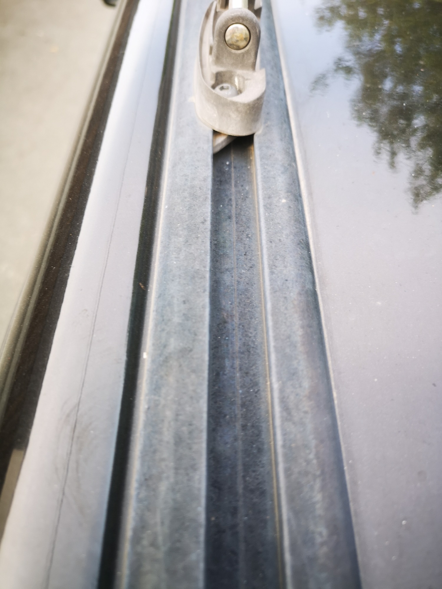

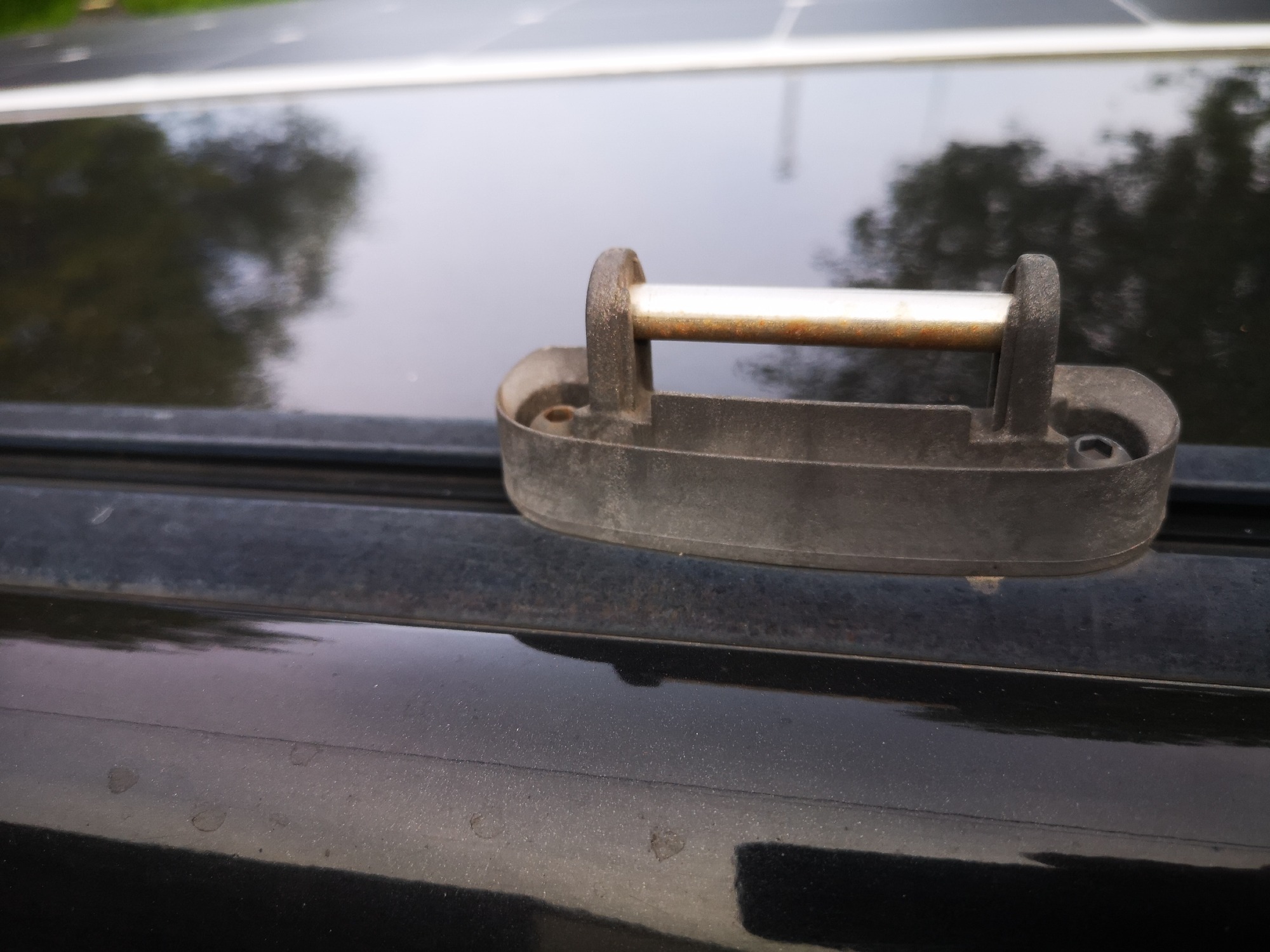

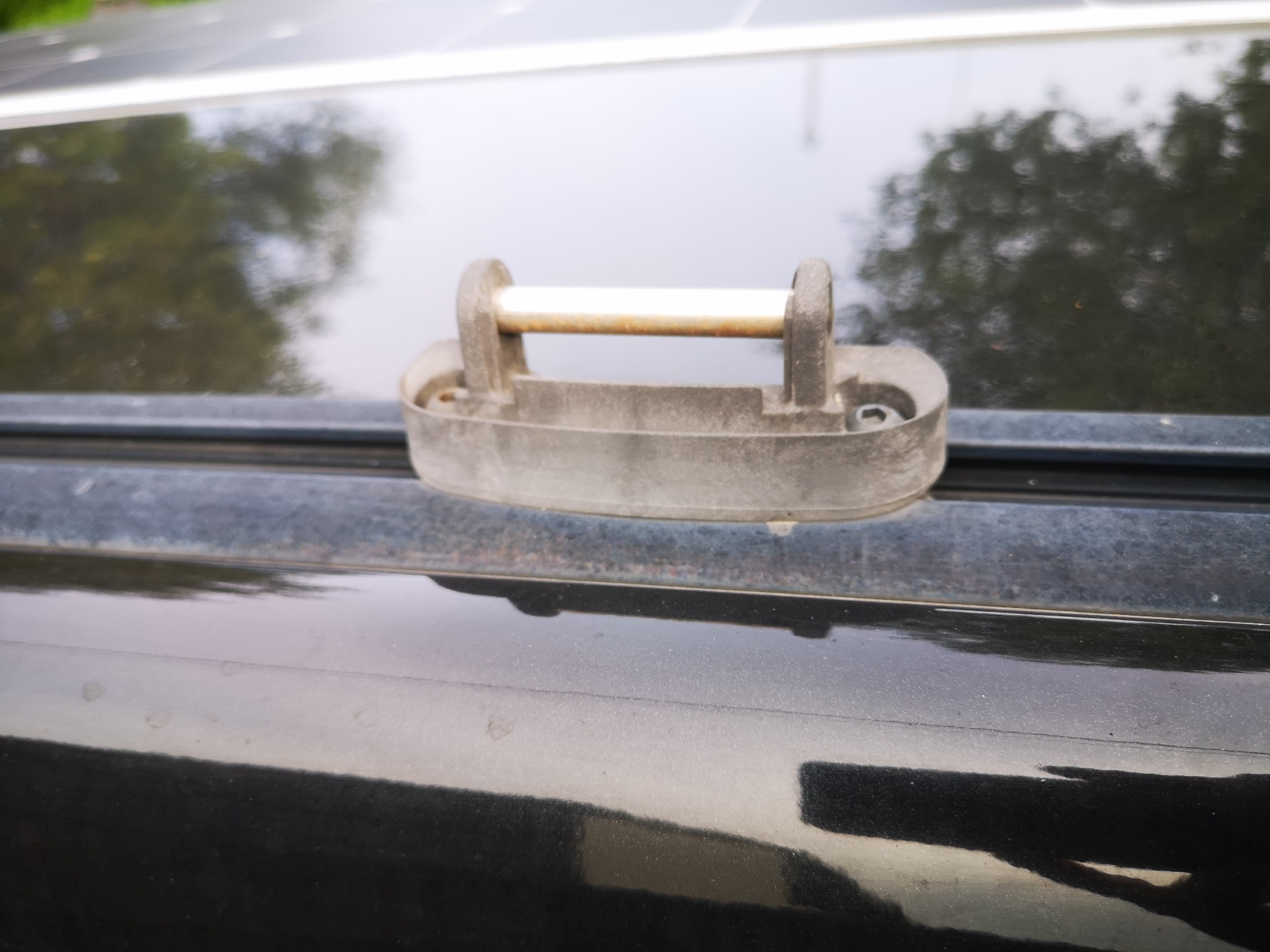

Buenos días. He visto este tipo de enganches en las guías de techo en "T" en una Marco Polo. Sabéis donde conseguirlas?
Tengo la sensación de que realmente son piezas de sujeción de puertas en autocaravanas, adaptadas para encajar en la guía, o algo así.
