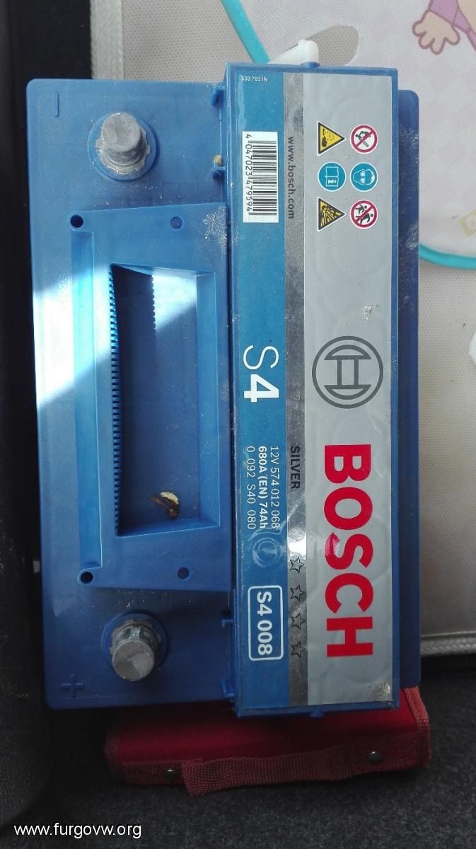

Mi batería principal ha muerto... desde 2007 no ha dado mal servicio.
¿Alguien me pude confirmar q batería llevamos? Mirando por varias páginas me dicen de 74 Ah, de 80.. incluso de 100...
No tengo la furgo a mano para poder mirarlo y me gustaría poder gestionar la compra esta misma semana.
Salu2.
Mirate esto. Es de cuando la cambie yo, antes del verano:
https://www.furgovw.org/index.php?topic=9416.msg4231141#msg4231141

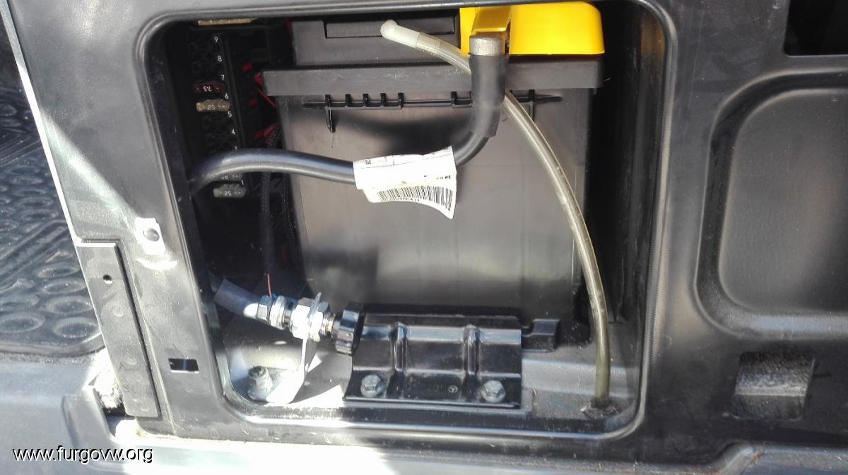

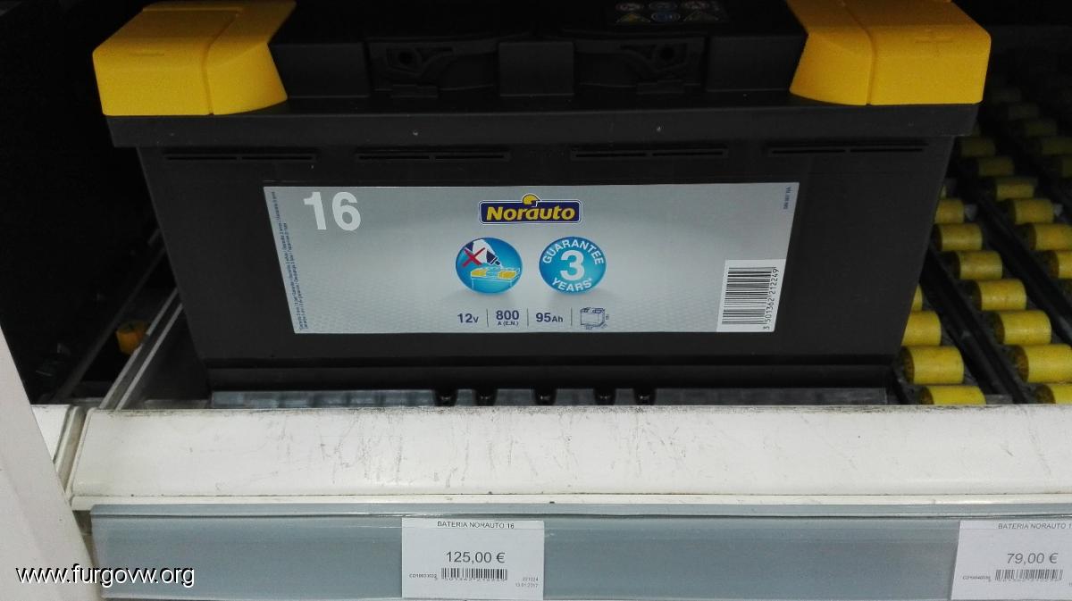

Aqui otro que aprovechando que la bateria de arranque ha muerto ha puesto otra mas grande con el truquillo de quitar la pletina interior. ;)
He pasado de una Bosch L=240mm. 74 Ah. - 680 A. a Norauto   L=350mm. 95 Ah. - 800 A.
Se hace hueco quitando una chapa.
Garantia 3 años 125-10*=115€
*10€ descuento por la vieja batería.
Parece spam?  :roll:

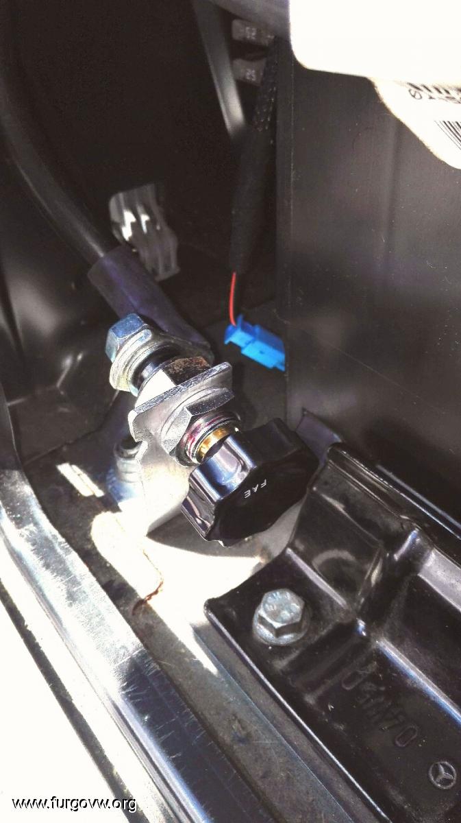

Y emulando al señor Viano me he atrevido con el desconectador de batería aunque le he añadido una modificación para conservar puesto el cableado original y de paso ahorrarme comprar la borna de latón. A ver que os parece.
El desconectador cumple una triple función.
Por si se trastea, mejor sin corriente.
Como antirrobo.
Cuando no se la va a mover durante una temporada. Si piensas no moverla durante mas de una semana ya compensa. Lo peor es que se pueden ir algunas configuraciones pero bueno...

Perfecto! Muchas gracias por la info... mirare en Norauto la q recomiendas, pero ya tengo en Amazon localizada la Bosch S4008.
Salu2.
