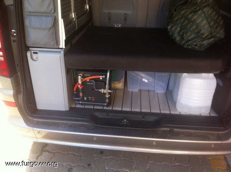

Hola vianompasier, yo instale el Boiler Egena de 6L en Campertek, nos hicieron un trabajo perfecto y muy curioso, te dejo las fotos que ya colgué en este post en su dia:
Va situado dentro del aramario junto a llave de vaciado de aguas residuales y la llave de gas
Te colocaran un grifo mezclador idéntico al que tienes en la MP pero mezclador
Y el interruptor de conectar el calentador en el salpicadero bien a a mano
con indicador led que cuando esta el agua caliente se apaga para que sepas que ya esta el agua a temperatura, además de la seguridad que te colocan de que en caso de que pares el motor se pare para no gastarte la batería auxiliar ya que hay que calentarlo siempre en marcha a no ser que tengas dos baterías auxiliares y puedas permitirte el lujo de calentar el agua sin necesidad de llevar la furgo en marcha o arrancada, se ha hablado algo del tema en este post:
http://www.furgovw.org/index.php?topic=280308.0
Salvando el tiempo de calentamiento que según la temperatura ambiental y la del agua que puede rondar entre 1 y 2h es un lujo tener agua caliente en la furgo para poder ducharse mas agusto tanto en la ducha exterior del portón trasero como en la interior de Thaiss.
Yo no me arrepiento de haberlo instalado.
Saludos!!

Gracias corsair la verdad q la idea que tengo es de instalar 2 de 85W que me lo recomendó también el de campertek, Furgoxo en primer lugar gracias por las fotos, ese calentador me gusta mucho pero me podias decir lo que te salió instalar el calentador de 6L solo para hacerme la idea ya que tengo precios de las placas solares. Marcotrotamundos gracias por la idea, podrías poner alguna foto de ese invento? porque si se me va mucho de precio lo del calentador igual tngo que mirar algo más asequible....Todavía tengo 6 meses hasta que me llegue la furgo asi que tengo tiempo de sobra para pensar y ahorrar que quiero poner muchas cosas y precisamente no son baratas jejeje.

Gracias marcotrotamundos, me gusta mucho este sistema pero no soy nada manitas para esas cosas, a parte del Elenga de 6L hay algún otro calentador de agua? solo por informarme mejor porque tampoco se el consume de batería que tiene el Elenga...el tuyo me gusta mucho por eso porque veo que no consume batería y por lo que he leído gasta muy poco agua (IMPORTANTE), aunque por espacio y e instalación en un sitio profesional veo más para poner el elenga. Una pregunta más, tenéis alguno instalado luces de led en el toldo exterior? es que he visto algunas fotos por internet y quería saber q tl quedan si dan luz y demás cosas? muchas gracias.
saludos.
Furgoxo
El boiler Elgena no se cuanto pero consumir si que consume bateria, de ahi que sólo se pueda conectar con contacto o motor en marcha.
Pero si montarias o tienes otra bateria auxiliar más, en lugar de 80A tendrías ya 160A de autonomia con lo que ya si conseguírias poder calentar el agua durante una hora o asi sin necesidad de encender el motor, pero eso si, aún asi y todo tendrias que estar con el ojo en el nivel de bateria por si acaso.

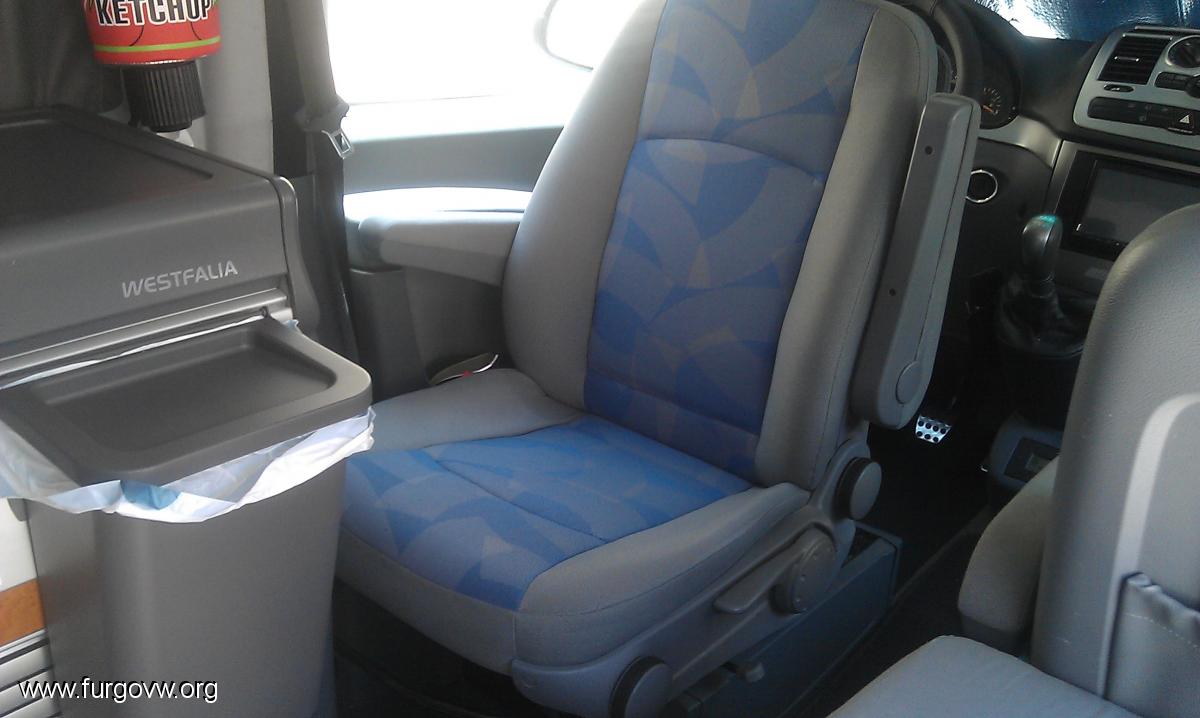

Cita de: Furgoxo en Diciembre 22, 2013, 22:29:37 pm
Ahora el que tengo una duda soy yo, sobre el asiento giratorio del conductor, al girarlo a tope no se enclava como el del copiloto, esto es asi en todas o es que tengo algun fallo?
Yo estoy con el mismo dilema,  has visto algo más sobre el tema
saludos
Furgoxo
Definitivamente parece ser es asi en todas, el asiento de conductor giratorio no se enclava.
Un saludo!!

Cita de: fangolua en Enero 25, 2014, 18:21:36 pm
saludos
Yo le hice una modificación al asiento, gracias a la idea de Fer.erredos de este post
http://www.furgovw.org/index.php?topic=236346.msg2726856#msg2726856
Tuve que desmontar el asiento y quitarle el tope que no deja girar el sillón y ya gira por completo y se ancla en el tope.
