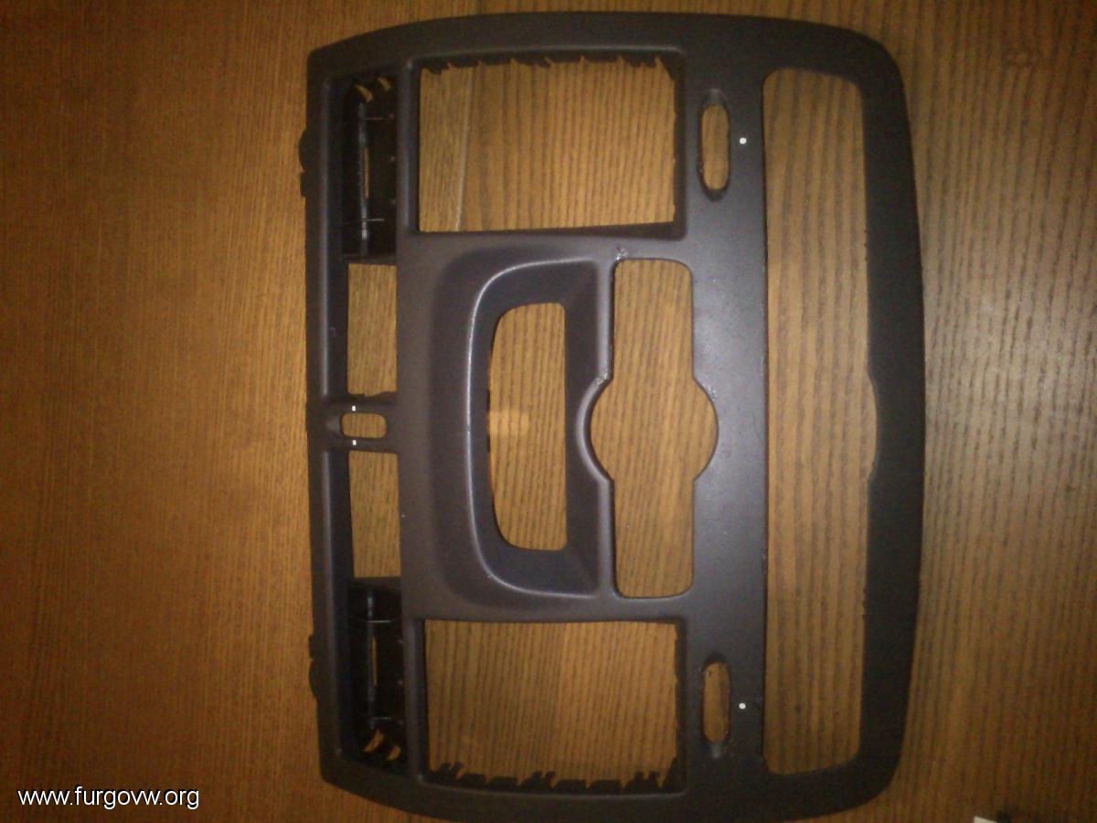

Muy buenas! A ver si algún "gurú" de las Marco Polo me puede ayudar...
El hecho es que hace tiempo que noto que el embellecedor frontal de mi Marco Polo, dónde van todos los mandos de climatización y botoneras de luces y cierres de puertas está envejecido y con un desagradable tacto pegajoso (sobretodo en verano!). No sé si os ha pasado a algunos de vosotros?
Decidí desmontarlo para cubrirlo con un vinilo (imitación de carbono) pero al tener formas redondeadas y tantos orificios... me he dado por vencido, jejeje!! El hecho es que quiero comprar un embellecedor nuevo, sin pasar por Mercedes y no encuentro por internet la manera de adquirir uno... el número de referencia es el siguiente: A6396800107
A ver si a alguién le ha sucedido lo mismo, cómo lo habéis solucionado?
Os dejo una foto de la pieza...
Un amigo lo limpio con un desengrasante y se le quedo perfecto, con eso le quito la capa esa pegajosa y lo dejo en el plastico. Y ni siquiera hizo falta desmontarlo.
marauder
Cita de: Jonite en Enero 06, 2014, 21:07:04 pm
1+
el otro dia tuve que quitar el pegamento de unas pegatinas despues de quitarlas con la pistola de calor y probe con todo , acetona , disolvente ... y probe con un spray aflojador penetrante , tipo 3 en 1 y lo dejo perfecto

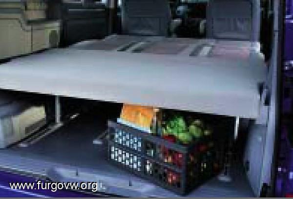

Cita de: Furgoxo en Enero 06, 2014, 10:02:14 am
Hola, mirando el ultimo catalogo de la Viano encontré este articulo bajo el asiento cama
nose si vendrá de serie en el ultimo modelo de MP pero alguien sabe que es? algún tipo de mesa plegable pequeña para exterior?
El caso es que ese hueco también lo tengo yo bajo nuestro asiento cama pero lo veo tan pequeño como para que ahí pueda entrar una mesa plegable que me entran dudas si será eso.
Si fuera una mesa plegable de exterior esta se podría llegar a conseguir en la Mercedes?
Cita de: carpecamper
Pues a mi también, tampoco la tengo. En esa bolsa solo tengo la correa para atar el banquillo trasero en el cabezal del asiento.
Cita de: zunzu
Caja plegable?. Que es eso? Yo compré la furgo de 2ª mano y tampoco la tengo.

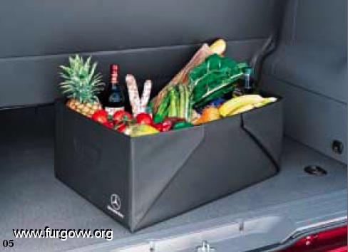

Ésta es la famosa caja plegable:
A algunos clientes le han dado ésta, más extraplana pero menos ventilada:

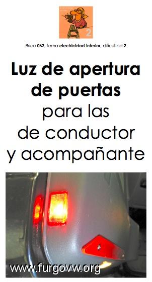

Podríais poner, si es posible, alguna foto de las luces en los umbrales de las puertas donde van situadas?
La verdad, es una cosa que echo de menos en nuestra MP.
Estan las tendran en recambios en la casa con algun tipo de referencia?

Cita de: viano en Enero 08, 2014, 00:24:50 am
Ostras Viano!! Ahi le has dado jejeje!!
Lo tienes todo explicado y con fotos pulsando aquí:
