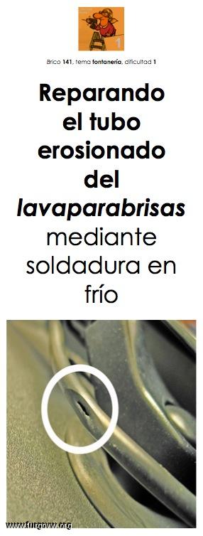

Si vuestra Marco Polo es anterior a 2007 a lo mejor no está de más que miréis los tubitos de vuestros dos lavaparabrisas. Es posible que tengáis este desgaste o incluso un agujero. La solución, en el brico.

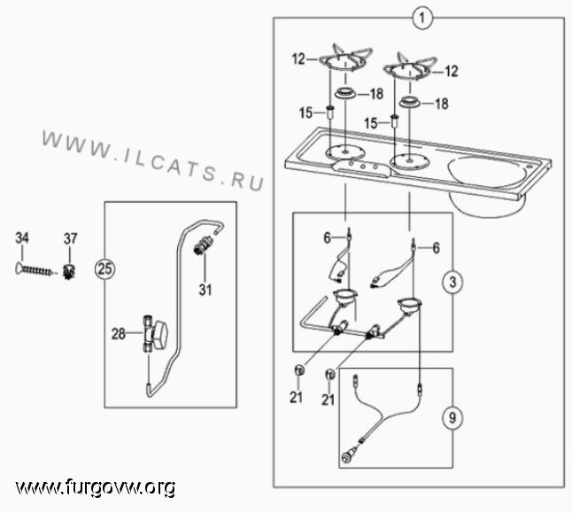

Haber si alguien se ha visto en el mismo caso, desde hace un tiempo me falla los fuegos de la cocina, os explico
- encendía los dos fuegos y a los minutos  se apagaba uno de ellos y costaba encenderlo de nuevo, al principio pensaba que era la bombona dando los últimos coletazos ¡ UNA MANERA DE CONTROLAR QUE LA BOMBONA LE QUEDA POCA VIDA!
- Pero ahora uno de los fuegos se enciende, con el problema que al soltar el boton que regula el gas se apaga.
Con lo que ya no ahi manera de dejarlo encendido y la bombona es nueva
Alguien le ha pasado o sabe  que debería mirar
saludos

Cita de: fangolua en Enero 06, 2014, 20:13:56 pm
saludos
Hola fangolua
Algo asi nos pasó en uno de los fuegos de la Cali, para que se quedará encendido teníamos que tener apretado mucho rato el boton con la llama encendida.
No entiendo tampoco demasiado pero podria ser que tengas el conducto de ese fuego mal u algo obstruido o que la piezita(que nose como se llama exactamente) que está junto al fuego la tengas estropeada, esta es la que detecta el calor y hace que mantenga la llama encendida cuando sueltas el boton o también a modo de seguridad que corte el suministro de gas a la cocina cuando no detecta llama.
En la Cali, no he mirado pero supongo que en la MP sera similar, era mirar por debajo de los fuegos, por dentro del armario a ver si unos cablecitos que llevan a esa piezita estan bien y si no estan tocando con algo que pueda interferir el funcionamiento normal de esa piezita.
Igual alguien puede ayudarte mejor que yo pero posiblemente iran por ahi los tiros...
Un saludo!!
Como bien te dice Furgoxo, yo también pienso que tienes ya gastado el termopar, que es la pieza que, si no detecta calor, hace que se corte el suministro. Así por ejemplo estamos protegidos de que una corriente de aire nos apague la llama y siga saliendo gas sin control.
Acércate a cualquier instalador autorizado de gas butano de tu localidad y te la cambian sin problemas. Si la pieza no es exactamente idéntica no importa. El caso es que cumpla la función.
También puedes comparar precios con la original, que se vende como repuesto en el concesionario con el código de pedido
Q 900 001 523 411 BURNER INSET TERMOPAR
Son las dos piezas número 6:
