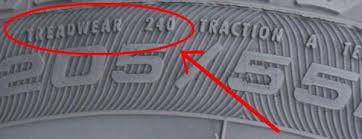

Cita de: able en Septiembre 23, 2013, 11:55:30 am
lanzo una pregunta al aire, acabo de cambiar mis llantas 16" por las 17" originales, lleva unos neumáticos 225 55 R17 101 V, mi pregunta es si alguien sabe si valdrían unas 225 55 R17 101 H, pq supongo q cuanto menor es el código de velocidad mayor será su duración...
Salu2.
esta es la medida que llevo yo en la documentacion  225 55 R17 101 H,  lo que pasa es que cuando buscas una rueda con estas medidas , encuentras mas con un indice de velocidad mayor. Que no quiere decir que se desgasten antes, lo que indica que se desgastan antes es el tread wear
por ejemplo las michelin latitude tienen un indice de 420 lo que durarian casi el doble que las de la foto
