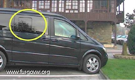

Para conseguir tus rejillas metálicas mosquiteras laterales sólo tienes que pedirlas en cualquier mostrador de recambios de un concesionario Mercedes-Benz
con estos códigos, aunque deberías exigirlas como equipamiento de serie que es, como bien te dicen otros compañeros:
Rejilla mosquitera ventanilla corredera derecha B6 656 07 10
Rejilla mosquitera ventanilla corredera izquierda B6 656 07 11

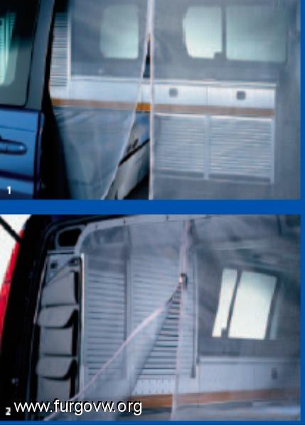

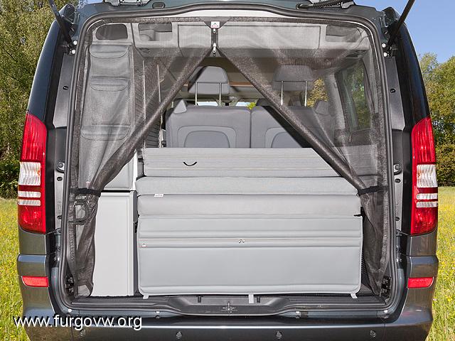

En cuanto a los clecs o corchetes automáticos de las mosquiteras Westfalia tanto del portón trasero (simétrica y asimétrica) como de la puerta corredera abierta,
en efecto, primero tienes que atornillar con un tornillo rosca-chapa central los machos al revestimiento y después abrochar en ellos las hembras que vienen previstas en los bordes de las telas.
Los machos se suministran en una bolsita dentro del kit. Si no los tienes probablemente es porque se hayan perdido de alguna forma. Me da la sensación de que no los vende Westfalia como referencia aparte, aunque puedes consultar en el correo y el teléfono que te he dado a ver si te los pueden mandar sueltos. Nunca se sabe.
Pero en todo caso no te preocupes: los venden en todas las mercerías y tiendas de artículos de cuero, bolsos e hípica. Investiga en tu ciudad y seguro que los encuentras. Se usan mucho en los correajes de estos ramos.
Si al final tuvieras la mala suerte de no resolverlo, siempre puedes usar velcro autoadhesivo.

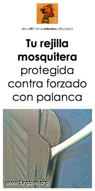

Eso sí, si consigues al final tus rejillas mosquiteras metálicas para las ventanillas correderas, no te olvides de fabricarte tú mismo estos dos bricos antirrobo:
Cuando lo resuelvas todo, no te olvides de contarlo por aquí y poner fotos para que todos aprendamos de tu experiencia.

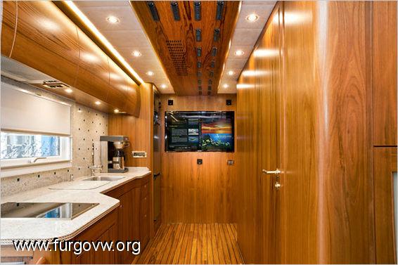

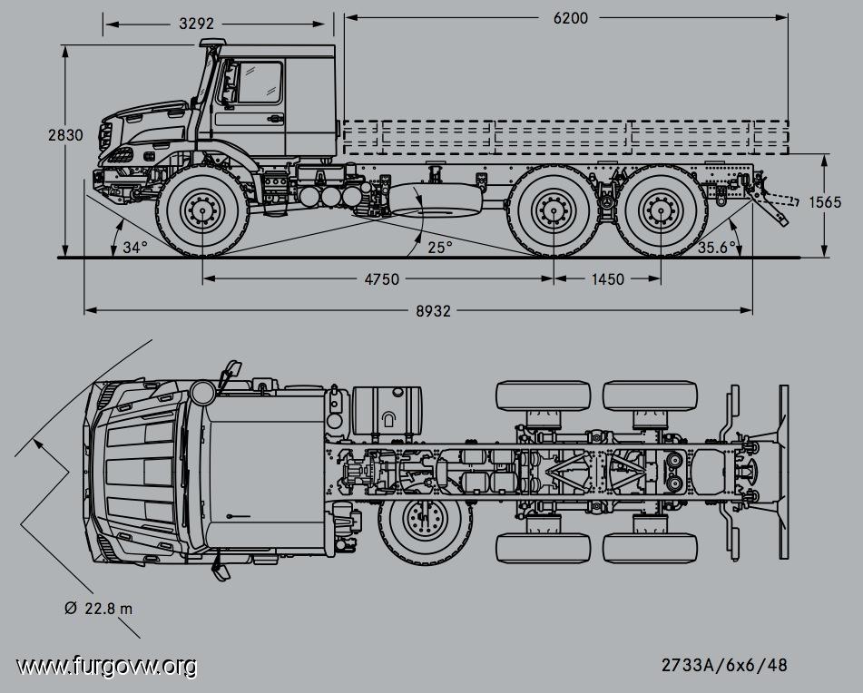

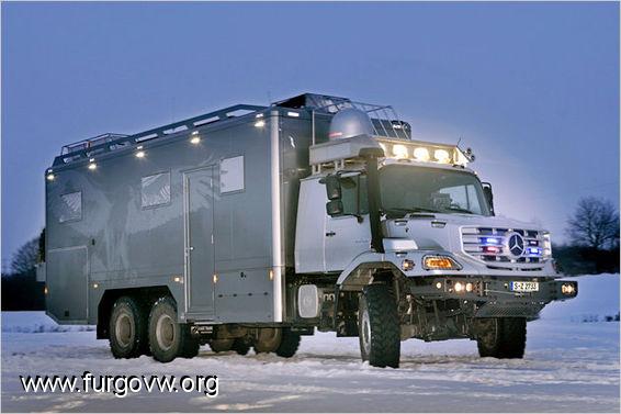

¿Os imagináis una Marco Polo equipada al máximo posible? Ahora multiplicad su precio por diez. Ahora pensad que fuese capaz de transitar lo mismo por una duna de fina arena que por el permafrost derretido del verano siberiano o un monte helado campo a través. Ya lo tenéis: es la Zetros 6x6:
Las características técnicas dan verdadero vértigo. Para ir, esta vez de verdad, al fin del mundo:
- Seis cilindros en línea diésel de 7200 cc
- 326 CV
- Tracción 6x6
- Depósito de 500 l de gasóleo
- Aire acondicionado estacionario
- Calefacción estacionaria
- Zona habitable de 35 m3 (7 de largo x 2.5 de ancho x 2 de alto)
- Cuatro baterías de 220 Ah cada una
- Grupo electrógeno diésel
- Factura al pasar por caja: 800 000 €
> Ver aquí todos los detalles
> Acabo de abrir un hilo especial para este modelo.
xaviaska
Uau!  :o Vaya bicho!  .baba .baba .baba
Me encanta! Lástima que se me salga del presupuesto... Habrá que trabajar mucho y ahorrar mucho para llegar a eso... Pero tiene que ser una pasada, tanto por habitabilidad, como por independencia, como por la capacidad off road...  .palmas .palmas .palmas
