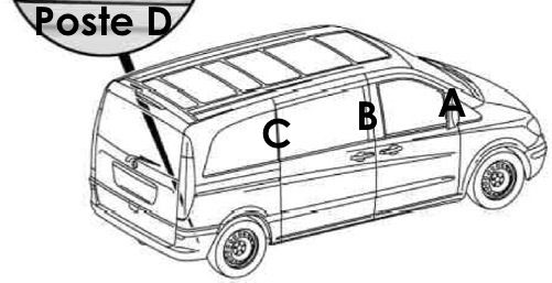

Bueno, nosotros también llevamos piña atrás de fábrica, y desde luego no da ningún error al conectar el portabicis. Creo que las piñas montadas después de la entrega del vehículo las acoplan a la preinstalación del poste D derecho,
por donde pasa la linea. De forma que no puede dar error porque está prevista la ampliación en el CAN BUS del sistema.
