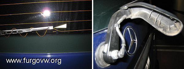

Cita de: colorines en Septiembre 18, 2010, 13:43:49 pm
En mi caso yo el motor del limpia no lo tengo muy allá, después del vendaval que hizo suspender el viernes del FIB heineken 2009 el limpia dejó de funcionar bien (supongo que algo debió golpearlo) con lo que ahora cuando lo pongo a funcionar lo hace en su recorrido normal pero se me queda parado en mitad de la luna, unas veces más arriba y otras más abajo, y rara vez se queda en su posición final..., el caso es que como funciona no me preocupa mucho y prefiero no ponerme a ver que le pasa...
Suerte.
Hola, a mi me ha pasado algo parecido. El motor del limpia trasero funciona solo y continuo  cuando le doy al contacto desde la primera posicion y una vez arrancado tb. Solo se para abriendo un determinado angulo el porton. El caso es que hacia mucho q no lo usaba porque tenia suelta la "T"  del macarron que lleva el agua al limpia  (esta a la altura del altavoz derecho trasero bajo el guarnecido blanco) y cada vez que le daba a la bomba me calaba toda la bodega del gato. Asi que hoy lo he arreglado y al ir a  probar he visto que no hacia caso al boton de cabina y le llega corriente continuamente; asi que resumiendo a este motor le comandan:
-boton cabina sin agua (ciclos continuos)
-boton cabina con agua (solo unos ciclos)
-limpia delantero + marcha atrás
-angulo porton trasero inferior a X grados
Asi que no se que puede ser. El caso es que el motor parece que funciona, y es como si el boton de cabina se hubiese quedado en posicion cerrada, por lo que mañana mirare eso...
viano
Agosto 12, 2011, 03:03:32 am #5181 Ultima modificación: Agosto 12, 2011, 03:05:04 am por viano
Cita de: Jeroman
Nosotros tuvimos esos mismos fallos y tras mucho investigar, resultó ser fallo del módulo de señales SAM, que es una unidad de mando situada dentro de la caja de fusibles del motor. Te costará unos 240€ y suele averiarse a la vez que el motor del limpialuneta, el cual, a su vez, se avería por inundación del tubo del lavaluneta cuando se le obstruye el poro del difusor e insistimos en accionarlo.
limoia
Yo tambien tuve el problema del limpia.Pero este ,se acabo parando.
Solucion:motor nuevo de desguace.(Me queda pendiente colgar el brico).
campertrotty
               Hola
- Primero.
    http://www.furgovw.org/index.php?topic=9416.msg1879838#msg1879838
    http://www.furgovw.org/index.php?topic=9416.4050
    http://www.furgovw.org/index.php?topic=9416.4110

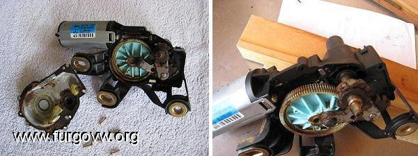

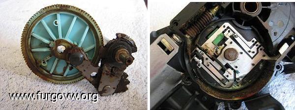

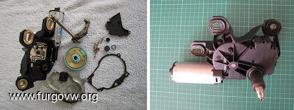

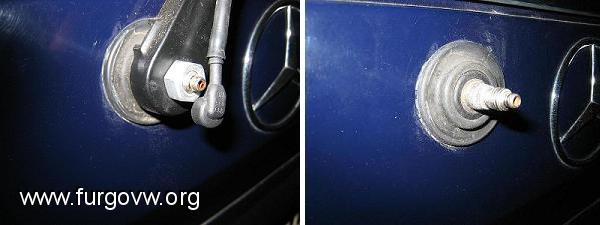

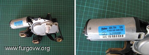

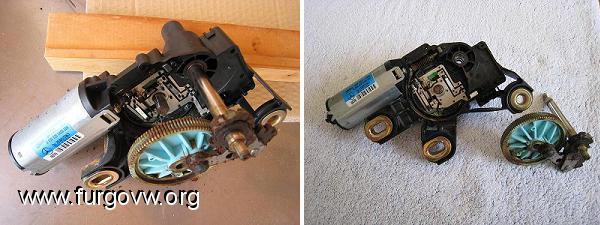

- ¿¿¿ Porque se rompe el motor del Limpialuneta trasero ???
   - Simplemente porque el circuito de agua pasa por los engranajes y el sistema eléctrico del motor .
¿¿  -- ( Probablemente para "VALEO" el agua y la electricidad hacen buena pajera , son ingenieros que tienen XXXX años de estudíos para eso ) ??
  - La causa : Cuando las salidas en los difusores de agua estan obstruidas , la bomba hace chorrear el agua por el punto mas debil del cicuito   =   EL MOTOR .
  - Soluciòn : Verificar periodicamente los 2 difusores   ---   Usar agua distilada -
- Para reparar o cambiar el motor
1º/ Demontar las guarniciònes del Porton
2º/ Y despues   ......   VAYA DESGASTES .
