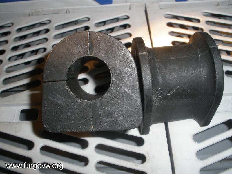

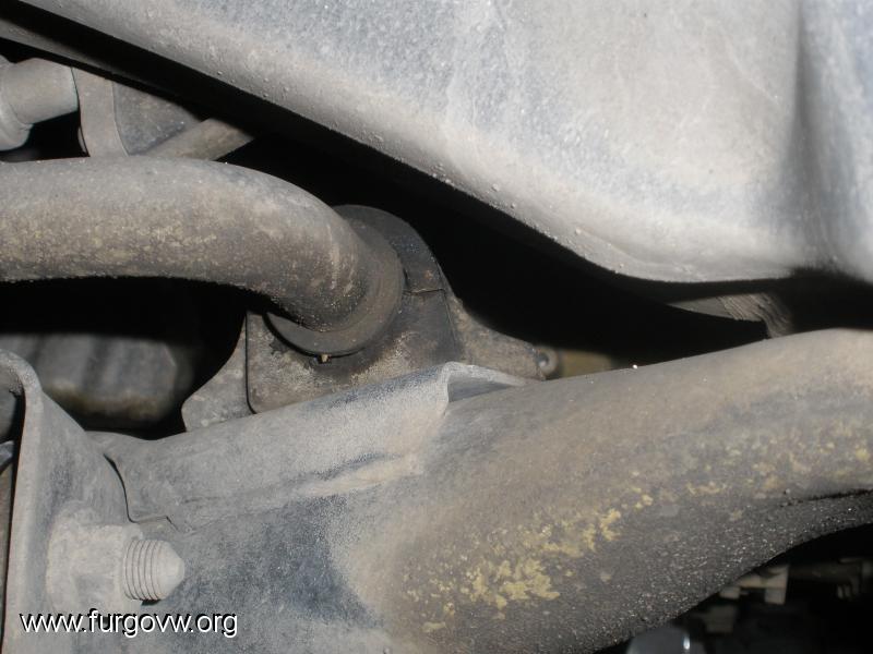

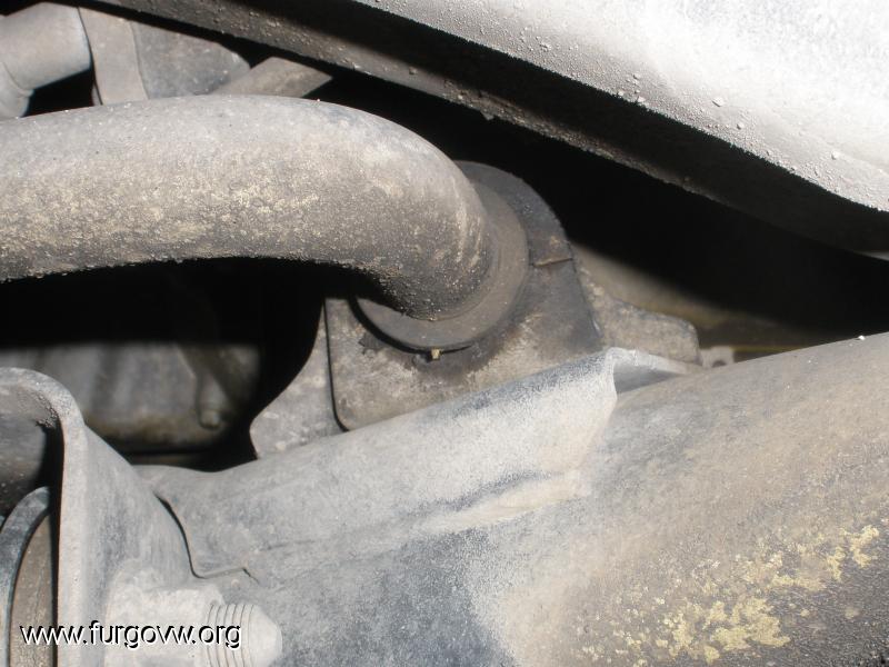

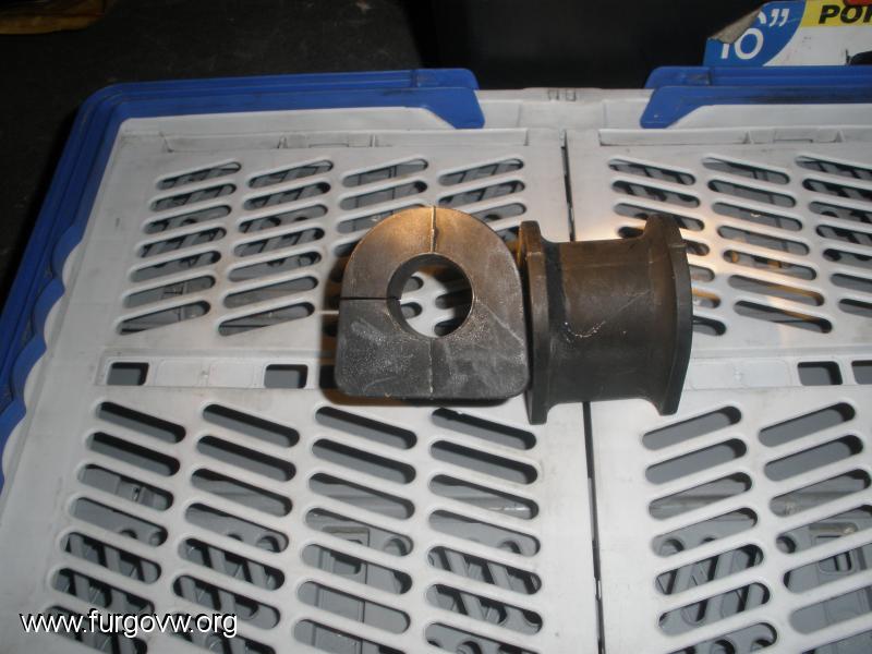

cbrikis
[quote ]
alguien puede echar una foto de cuales son?
[/quote]
bueno,haber si ayuda esto,que tengo fotos de la otra vez que fui a cambiarlos y no lo hize.

Cita de: cbrikis en Diciembre 09, 2010, 15:16:36 pm
Vale ,esa no es la pieza a la que yo me referia.
Lo que yo decia ,son unas"varillas"en ele, con un codo de goma donde va el lubricante.Al romperse esa goma se pierde este y las piezas rozan creando ese clon,clon que os comentaba oia en los baches.
altan,si es equivalente tienen que tener el mismo diametro,y tendras siempre la misma altura
me parece que hay mas formas,de bajar ,aparte de los muelles
gracias tio ahora lo veo mas claro, no tendras la referencia de mercedes del sindebloc. haber si cambiandolos se soluciona ese ruidillo que de momento solo lo hace en baches grandes y cuando paso vadenes rapidillo.
