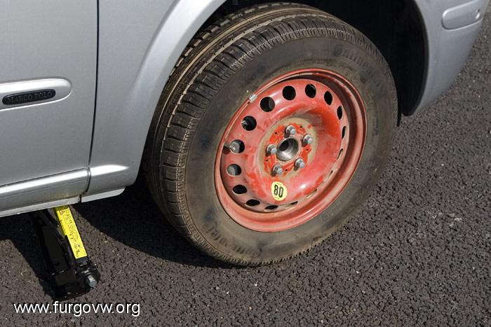

una pregunta para los que tengais rueda de repuesto
tengo llantas de 17 con rueda 225.....   y la rueda de repuesto me han puesto es  la de R 16  205 .....
¿ es normal ? ¿ no me tendrian que haber puesto una igual que las que tengo de  R 17 ?

Citaruna pregunta para los que tengáis rueda de repuesto
la rueda de repuesto no es como las otras cuatro, es una rueda de emergencia, con menos perfil, chapa pintada de rojo y un 80 bien gordo para que no pases de esa velocidad... vamos, lo justito para llegar al taller.
Yo tengo las mismas ruedas que tú y la rueda que vino de repuesto era esta...
pues si,me ha tokado currar,habia sido mejor que me hubiera ido de puente,pero bueno,ese es otro tema,pues he currado ,mas o menos hasta las  19.00h ha habido curre,y luego como no habia nada ,pues me he puesto a cambiar los famosos ,sinenbloc de la barra estabilizadora ,que ya estaba cansado de oir ,el ruido,al pasar por cualquier baden,y la verdad que se ha quitado,los habia comprado hace 2años,y cuando los iva a cambiar se me ocurrio darles la vuelta ,y mira ,han durado 2 años mas,osea en total casi 4 años y medio,ahora con los nuevos,haber si duran como estos,respesto a las ruedas ,no tendras problemas ,siempre que lleves su equivalencia,205/65r16,225/55r17,245/45r18,yo llevo una de repuesto 205/60r16,que es mas pequeña,para llevarla en el maletero y esa,si que no es equivalente y da problemas,sobre todo si la montas a tras,bueno y creo recordar que adelante tambien,al ser mas pequeña,da mas vueltas y da error,lo mide por los sensores del abs,y te da un monton de fallos,no funciona el tempomat,se te enciende una luz naranja en el cuadro ,ahora no recuerdo cual,pero se enciende,y un monton de errores mas,

gracias por la aclaracion.
ya estaba mosqueado, a ver si me la habian colado los de la merche
cbrikis
Cita de: marauder en Diciembre 08, 2010, 10:29:36 am
si te fijas ,siempre ,es  el mismo diametro,la mia es la corta,y paso del royo del compresor,no se ni como se usa,y meti la rueda de un vecino que dice que ,estaba mal,mal,a esa rueda la quedan 20000km por lo menos,y como no es equivalente,pues para salir del paso como rueda de repuesto me vale,asi que no te perocupes,lo que no entiendo es lo de la foto de la rueda roja,si es como las llantas que salen de fabrica,lo del 80km,sera por el neumatico,no creo si creo que es mismo con el que me la vendieron a mi
