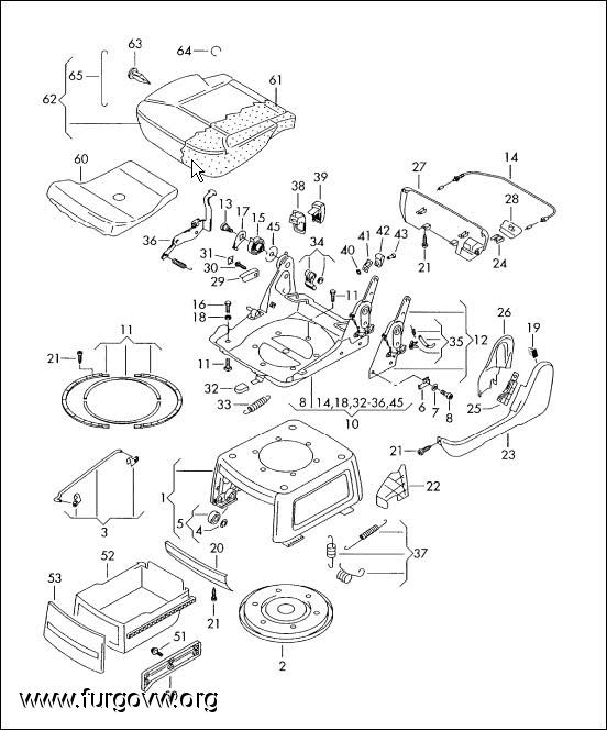

Aquí tenéis el despiece de un asiento de T5 segunda fila, la base giratoria es la pieza nº 2 y el precio de 10€ el resto corre por vuestra imaginación ;)
