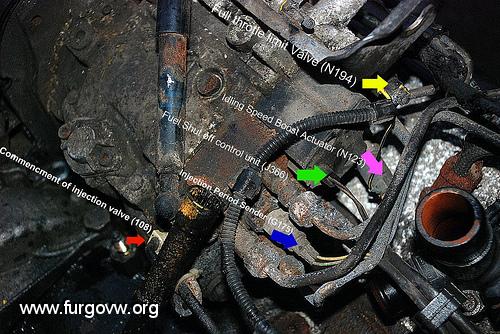

respecto a la bomba de inyeccion, segun he leido y visto lleva 4 cables:
uno que es el starter
otro que es el del inmobilizador (lo de la llave codificada del ibiza)
otro que es el de la valvula de pare que es el que tu dices
el de abajo de el todo que segun me han dicho es un cable que es para la altitud, que como cambia la presion pues para que funcione bien aunque estes altillo
al de la valvula de pare le he unido el del inmobilizador
con los otros dos que hago, los corto??
a lo mejor me he equivocado pero tiene uno que es el avance o algo asi??

Pues no sabia que el 1Y tuviese tantos cables electricos en la bomba de inyeccion... a esos dos si ves que no les das uso no los cortes, simplemente cortales lo que sebresale de cobre y los aislas. Si tienen terminal y estan bien protegidos con un plastico aislalos con cinta aislante y dejalos por ahi por un sitio que no molesten por si un dia tienes que conectarlos o lo que sea.
Por cierto me he puesto a mirar y lo primero que he puesto me ha salido esto:
Espero entiendas algo. Si tienes mas dudas pon en el Google Imagenes: vw 1y wire que es lo que puse yo y me salio eso. ;)

Yo los llevo todos con el positivo de la valvula de pare puenteados
Picaso86
todos todos??? y te va bien aunque circules por puertos de montaña de mas de 1000 m y tal???
Macflai
Cita de: MINI1300 en Mayo 05, 2011, 14:37:47 pm
Hombre, si puedes yo pondria cada uno donde va, no sea que en un futuro se fastidie algo no? LLevas con todos puenteados muchos kilometros?
