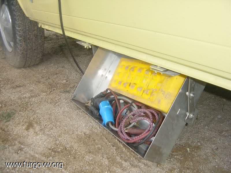

Cuantas veces habéis tenido que recoger los calzos sucios y no sabéis donde ponerlos sin dejarlo todo perdido. O simplemente queréis tener más espacio en el interior, por todo eso se me ocurrió que los calzos debían estar en el exterior de la furgo
Púes bien siguiendo algún consejo de los compañeros del Club Camper que me hicieron ver que en la parte baja de la furgo hay unas zonas que pueden ser bien útiles si agudizamos el ingenio.
A mi se me ocurrió hacer una caja metálica en Inox (para que no se oxide) y usarla para poner los calzos y cualquier otra cosa que pueda estorbar dentro.
Cómo podéis ver en la foto, caben los dos calzos y alguna otra cosa.

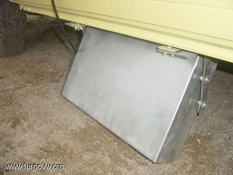

En esta ya podéis ver la caja tapada.

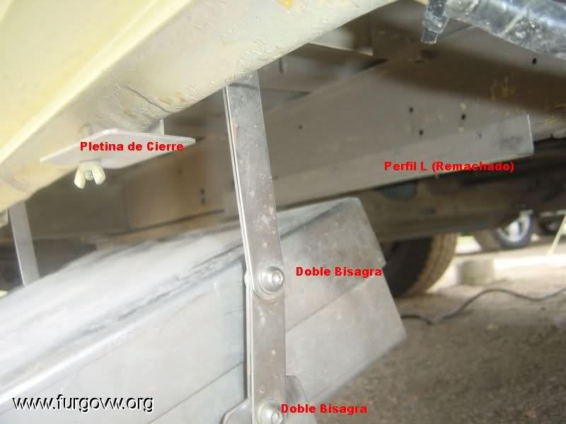

Y aquí el mecanismo de bisagras para que la caja se coloqué en su sitio sin mucho esfuerzo. En la parte de atrás podéis ver el perfil en L donde la caja se apoya.

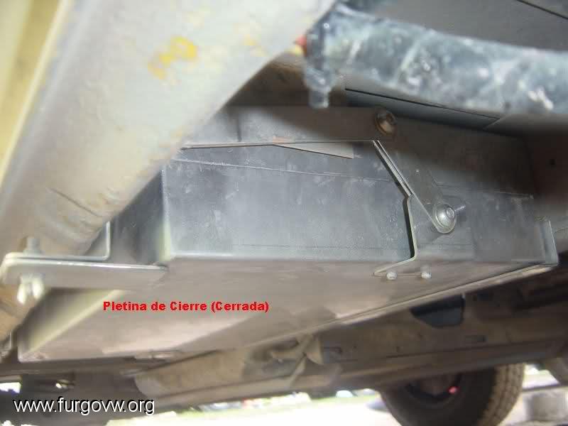

Y finalmente giras las pletinas 90º y la caja queda fijada en su sitio
