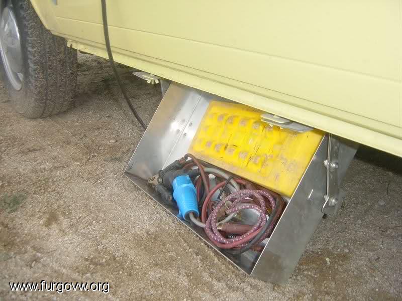

A mi se me ocurrió hacer una caja metálica en Inox (para que no se oxide) y usarla para poner los calzos y cualquier otra cosa que pueda estorbar dentro.
Cómo podéis ver en la foto, caben los dos calzos y alguna otra cosa.

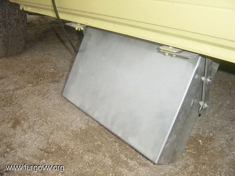

En esta ya podéis ver la caja tapada.

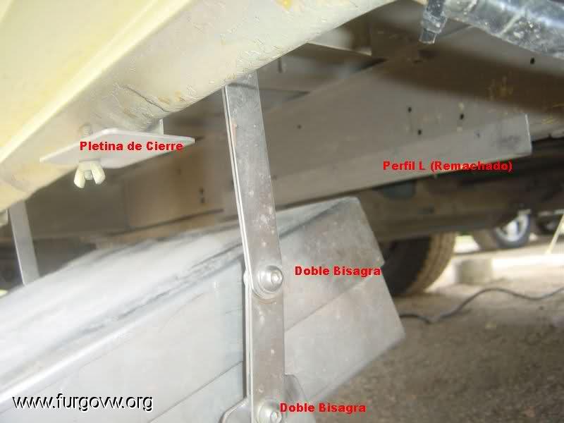

Y aquí el mecanismo de bisagras para que la caja se coloqué en su sitio sin mucho esfuerzo. En la parte de atrás podéis ver el perfil en L donde la caja se apoya.

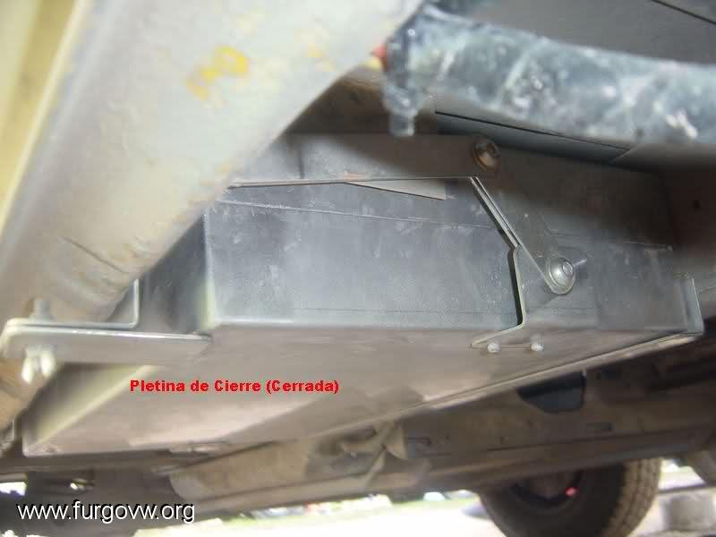

Y finalmente giras las pletinas 90º y la caja queda fijada en su sitio
