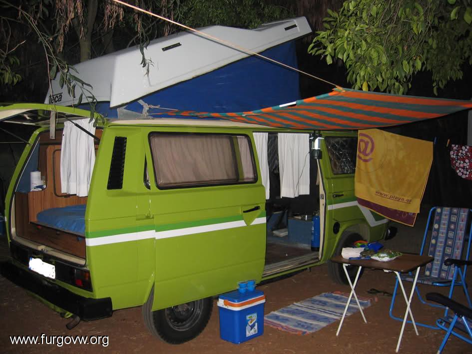

Pues yo he de decir que estuve a punto de gastarme 500 lereles "de na" para instalarme uno pero gracias a este hilo decidi hacermelo yo solito.
Utilizando el maravilloso toldo Tarp y un par de mosquetones, lo ancle a la furgo. Para ello utilice la parte hembra de dos cerrojos y las atornille en el costado de la furgo con un poco de sika. En poco mas de 5 minutos monto y desmonto el toldo. En total me ha costado todo alrededor de 30 euros.  .bien

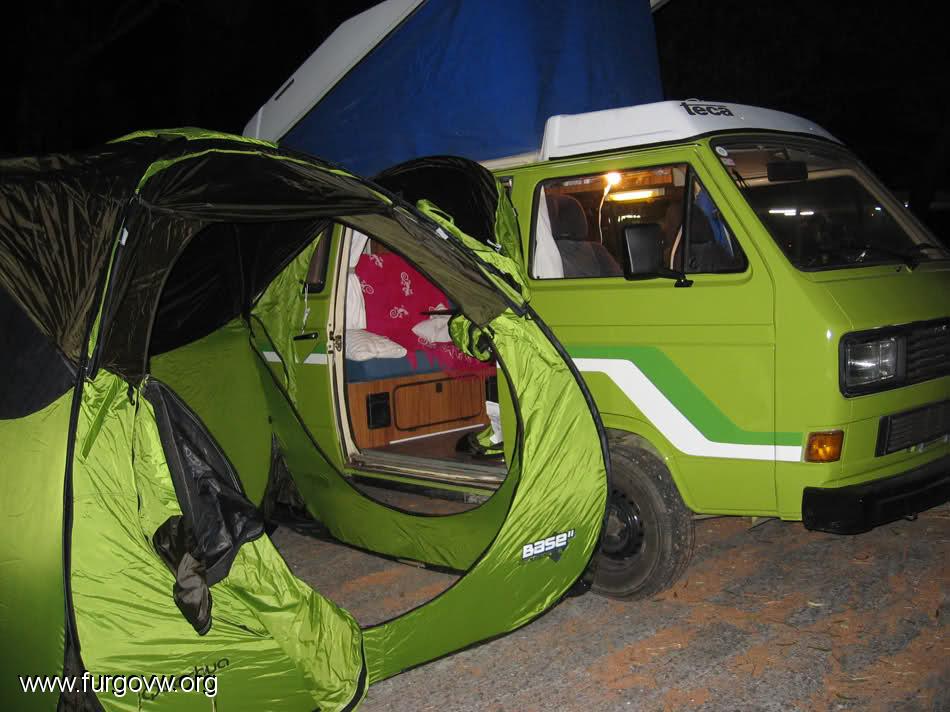

Cita de: Joseeee en Agosto 29, 2008, 16:01:56 pm
Aquí os pongo la mía,
Yo he pillado la de "2 seconds"  de Decathlon. 70 € y la verdad que se monta y se quita en un plis. La guardo sobre la cama del techo.
Tb llevo un toldo.
Un saludo!
caray, cómo ha cambiado la película... 4 años después esa tienda cuesta más del doble
http://www.decathlon.es/tienda-base-seconds-id_8208602.html
