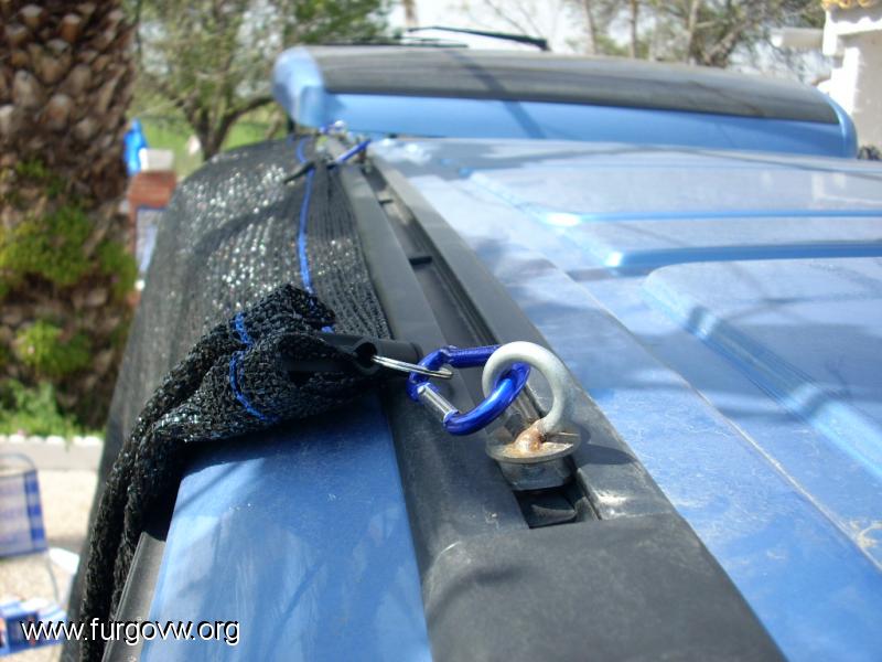

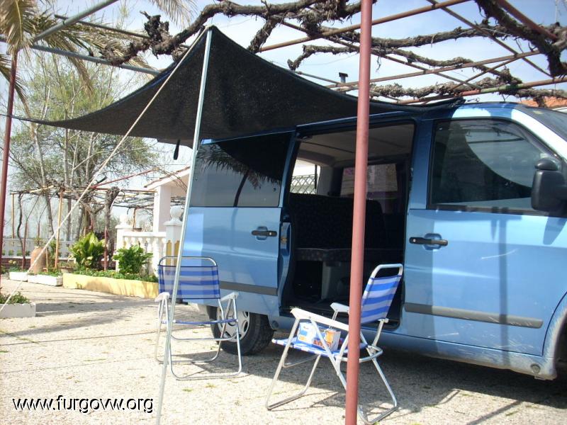

yo me curre un toldo con un sombrao creo que se llama que da sombra y transpira
la verdad que se esta bastante bien me hice uno con una lona de esas azules y te cueces debajo

Cita de: manilla en Febrero 14, 2010, 10:46:38 am
Que bueno Manilla, sobre todo las barras esas que lleva tu furgo. Lo colocaste tú o venia así de serie???
