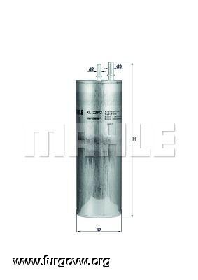

La mia es una california beach 2.5 130cv de 2009 y lleva este filtro de solo una entrada y una salida
