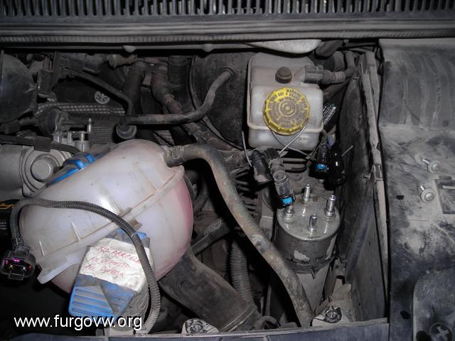

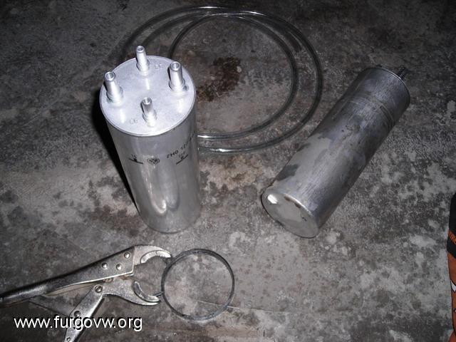

La referencia es "7H0 127 401 B" creo q es el mismo pa to las T5, necesitaremos un destornillador de estrella, unos alicates de boca grande, un trozo de alambre y una goma transparente para extraer gasoil, vamos con su localizacion.
Es el cilindro grande de aluminio que hay entre los depositos del liquido de frenos y refrigerante.

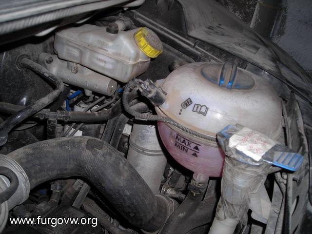

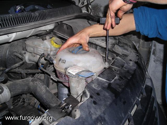

Primero desconectamos el cable del deposito refrigerante y quitamos el deposito, solo tiene 2 tornillos.

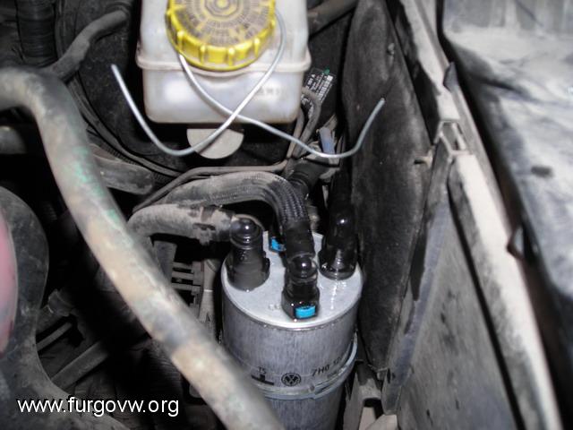

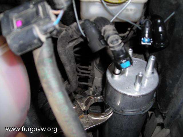

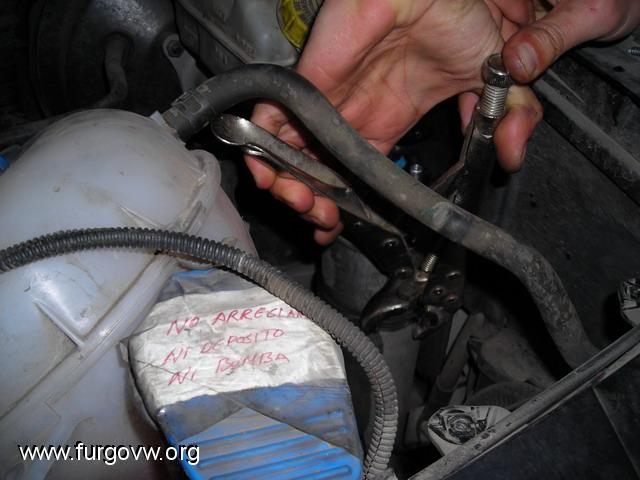

Una vez lo tenemos apartao a un lao, liamos un cacho alambre al deposito del liquido de frenos para que nos sujete las conexiones que van al filtro y no se salga el gasoil. Para quitar los conectores hay que presionar en las pestañillas azules y lo mismo en los negros.
Como podeis ver a mi se me ha salio a chorros joderrrrrr

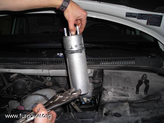

Cogemos los alicates y apretamos la abrazadera y tiramos para arriba de esta y del filtro.
EDITADO: Despues de muchos cambios, lo de rellenar el filtro nuevo con gasoil del filtro viejo es una guarreria
Para que arranque la furgo simplemente hay que tirarle 2 o 3 veces y arrancara.

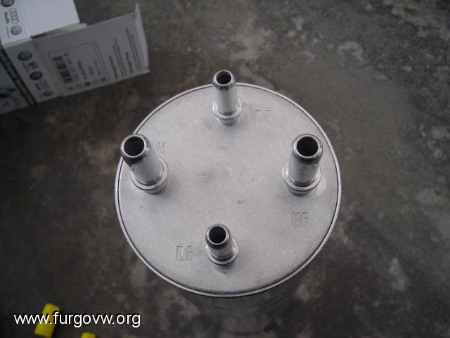

La colocacion del filtro es tal que al tenerlo puesto conforme lo miramos podemos leer bien las letras de los conectores, no os preocupeis pues en la base del filtro hay un saliente para encajarlo en la posicion correcta.
Para colocarlo en su sitio abrimos la abrazadera y la bajamos de forma que se enganche en una pestañilla que hay en el soporte del filtro en el lao derecho, dando a la bateria.
Y luego ya solo queda conectar las tomas de alimentacion y de retorno tal y como estaban (el negro y el azul que vienen del deposito al VF y RT ; el negro y el azul que van a la bomba tándem al VM y RF).
Los conectores gordos son los de entrada (negros) y los finos son los de retorno (azules).
Y una vez conectao le damos a arrancar y arrancara a la primera, quitamos el cacho alambre, montamos el deposito del refrigerante, limpiamos un poco y listo.
