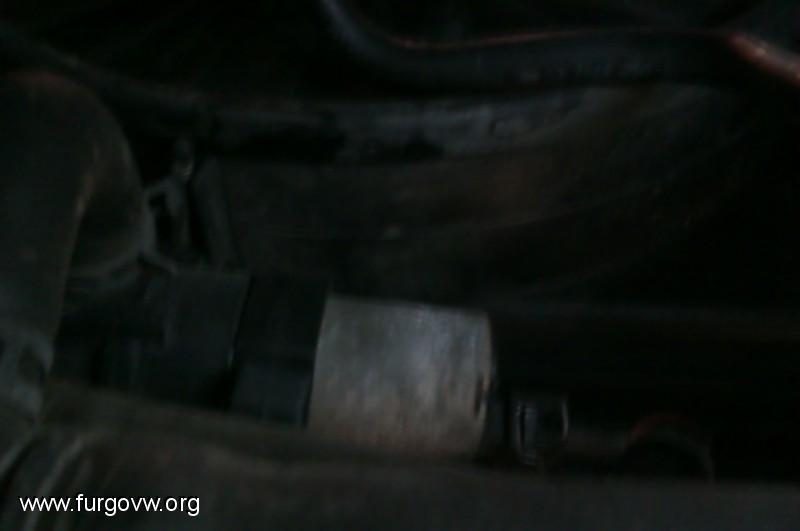

No es por llevar la contraria pero mi multivan 102cv lleva bomba de agua origuinal, una transporter tdi 88cv del 2000 de un amigo lleva bomba de agua origuinal, una multivan tdi 150 del 2000 lleva bomba de agua origuinal, la de mi cuñado transporter 1.9td del 98 lleva bomba de agua origuinal, todas la tienen en el mismo sitio, estoy seguro que la tuya tambien la lleva. está hacia el centro de la furgo tirando un poco para la izquierda devajo del radiador.
No sé si estamos hablando de la misma bomba, quizás si le sacas una foto salgamos de dudas.

Pues igual es eso, me refiero a una bomba de agua auxiliar eléctrica, cuando pueda le hago una foto.

Cita de: CIMA en Enero 20, 2013, 23:25:45 pm
Ahi va una foto no es de mucha calidad pero bueno

Al final no me he acordado de mirar si mi furgo tiene esa bomba auxiliar electrica, a ver si saco un rato y lo miro.

Yo estoy intentando que funcione mi hydronic pero tambien lleva una bomba donde dice el compañero y es una 2.5 del 98. Pensaba q era propia del hydronic no de q fuera de un kit o similar

La bomba de que estamos hablando es de la instalación de la furgo, las que llevan el famoso kit, aparte de esa llevan otra.

por eso lo digo xq yo aparte de la bomba de agua que lleva cualqier motor,en la defensa delantera por su parte de atras lleva otra pequeña bomba de agua.la semana que viene nos pondremos a puentear sonda y mirar fusibles por descartar pero todo el sistema parece que no funciona desde un millom de años y la bomba de gasoil de hidronic tiene mu mala pinta,incluso creo q los cables estan corroidos
