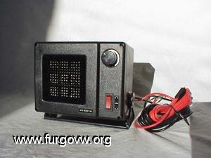

he visto en la pagina www.nopares.com esta calefaccion estatica  electrica por 125  euros , esta muy bien de precio pero alguien sabe si merece la pena de verdad , cuanto durara la bateria con ella conectada , etc ...

No tiene mala pinta, en alguna de las furgos que venden la dejan ya instalada, pero claro... el consumo es importante. Con una batería de unos 75Ah tendrías para unas 3 horas (que siempre es menos). Además, igual hay otros electrodomésticos conectados a la batería.

No me mola nada eso de la calefa eléctrica. En unas 2 horas (si la batería está bien) te la habrás pulido, y tendrás un churro de estufa: 300 w no llegan para nada, una estufa de casa al mínimo consume como poco el doble.

Lo fundamental de esto, es que caliente; porque si te gastas la pasta en un cacharro que además ocupa sitio en la furgo, que te hace instalar la 2ª batería si no la tienes (fundamental) y que luego te calienta 2 horitas y poco, para eso nos quedamos como estamos. Lo malo es que de consumo eléctrico, buena o mala, no se si encontraremos algo aceptable para tirar de batería...
