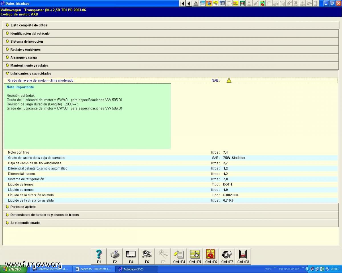

Para mi que te echaron el aceite de revisión normal.
Mira esto :o
Me salio un poco grande he ;)
Asturias Interminable
Helite
La T5 admite dos tipos de aceite, uno con la especificacion 50601 es del tipo llamado "longlife" se recomienda el cambio aproximadamente cada 30000 Km,la otra especificacion que admite es la 50501 con cambio cada 15000 Km , el "longlife" es mas caro aunque espacias los cambios mas, sobre cual usar hay opiniones de todo tipo , pues en ciertos talleres tienen la opinion que 30000 km son muchos a pesar de ser posible,al final el que decides eres tu.

No entiendo eso de I5 que dices tu motor es coligó AXD teóricamente, sino mira tu ficha técnica. ???

Te envié un emilo con un PDF.   ;)

Gracias , me da la sensacion de que han cambiado de 50601 al 50700 , por los de los filtros de particulas y eso, pero podian avisar en el taller , a ver si alguno que tenga una t5 nueva sabe que aceite le echan ahora.La mia tiene un año.

En la "casa oficial" donde la llevaba (porque ya no la pienso llevar a ninguna mas) le echaban el Repsol elite que cumple lo de VW 505.01 5w/40w y se le cambia el aceite cada 15.000 km.
Este esta muy bien de precio en alcampo unos 30-32 euros los 5 lit, pero si a ti desde un principio ya te echaban otro, no creo q te sirva mucho lo que te digo.
Con este mio si que gasta aceite y cuando llega a los 15.000km ya se encende la luz indicando baja de aceite, pero no se decirte si es por el aceite o por algo que le tocaran en la "casa oficial"
Ahora pregunto yo¿? es mejor pasarse al 506.01 0w/30w y cambiarselo cada 15000km ¿? a fin de cuentas el aceite es la vida del motor no ¿?
