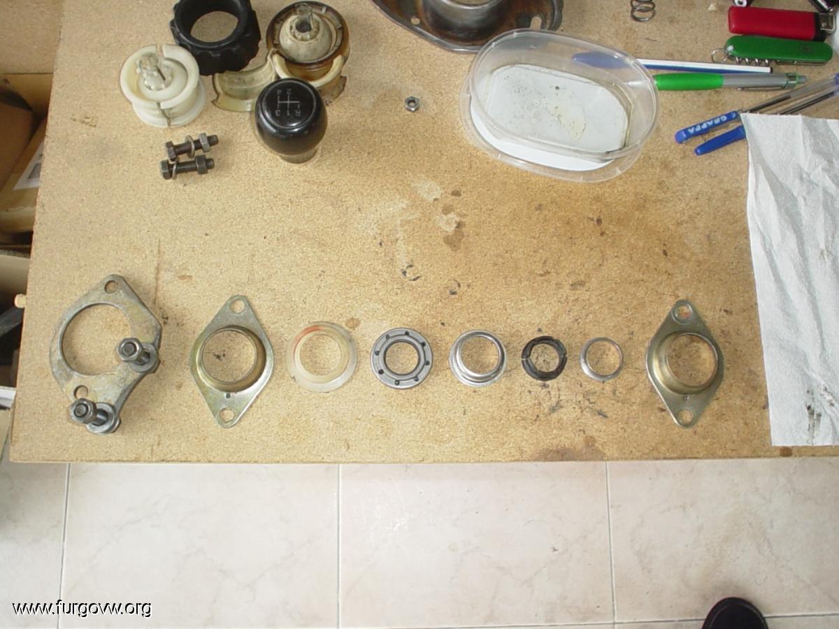

Buenas! Vengo de otro post, pero me agrego a éste porque es el mas completo respecto a las holguras del varillaje selector de la palanca de cambios, tanto de t3 como de nuestras hermanas mayores t2.
He desmontado la pletina que rosca en la caja de cambios, para revisar la rotula trasera, y me he encontrado con esto:
La furgo es de las primeras, del 1981, pero me da que todo esto es un invento:
Este es un rodamiento con sus bolas y todo y lo de atras, un retén:
