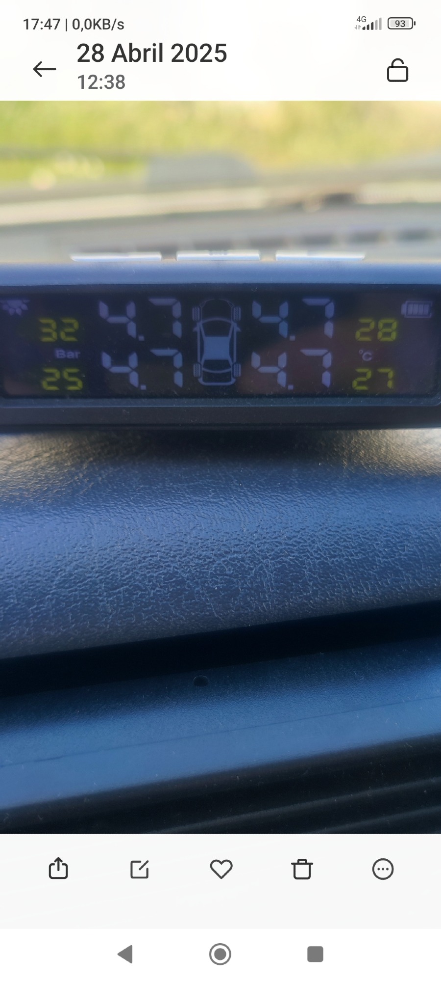

Exacto, la presión de los neumaticos esta condicionada a muchos mas factores además de " lo que diga el fabricante " como, reparto de pesos, mma del vehículo, tipo de neumáticos, forma de conducir, temperatura y estado del asfalto,tipo y estado de suspensión y amortiguación y otros muchos factores que no voy a enumerar, pero si ya discutimos y lodiscrepamos con la presión más básica, mas vale que la llevemos a qué nos pongan el aire que quieran y no nos preocupemos.
Aquí hay una captura de como la llevo yo, que no quiere decir que sea válida para todos.

[/quotNunca he dicho que sean mejores, solo que a mí me gustan mucho más que los específicos "Camping" porque trabajan a menos presión y son más comodos.
He llevado Uniroyal Rain Max antes, ahora llevo estos Uniroyal All Seasons Max que me permiten circular cuando exigen cadenas en las zonas de Francia y Alemania y que son obligatorios:

Foto del mensaje anterior que no me cargaba. Pero vamos, que yo no tengo comisión y que cada uno puede gastarse su pasta en lo que quiera, y tampoco tengo interés en que pongan lo que a mí me gusta, en eso se basa la competencia y las decisiones poropias de cada uno, solo lo he hecho por intentar ayudar o aclarar dudas, por los muchísimos juegos de neumáticos que monte en mi vida profesional.
