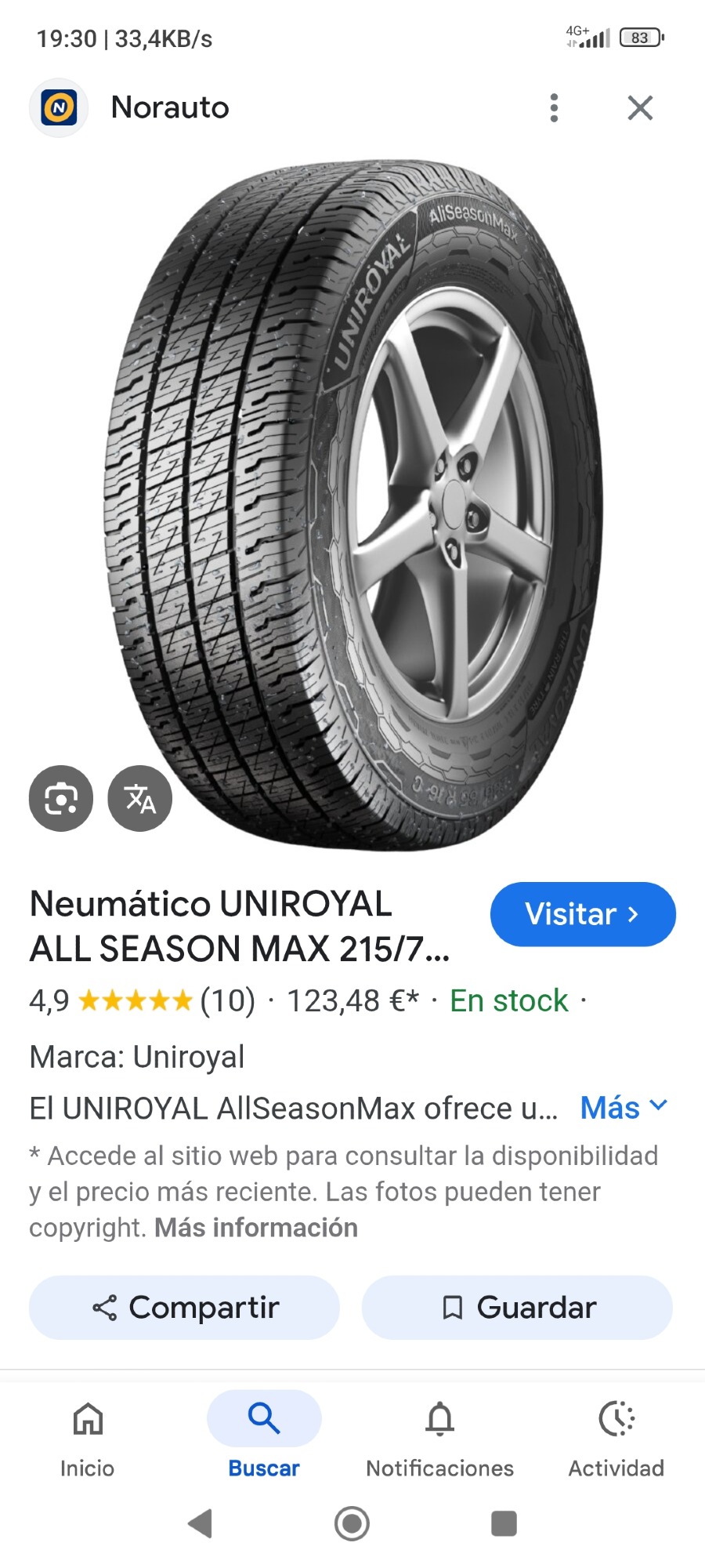

Cita de: metralla en Junio 09, 2025, 21:21:07 pmNo has de tener ningún problema por llevarlos a la presión maxima del neumático, la que te marca para tú vehículo se refiere a neumáticos idénticos a los que montaba en origen, pero los nuevos son C, que es diferente. A mí también me pone a 5,5 en los de origen pero ya he llevado 3.juegos de típo C a 4.4 o 4.5 KGS sin ningún problema, además que es la presión que me marca el fabricante del neumático que es el que más sabe del producto que fabrica.
Muchas gracias. Te aseguro que no han sido pocos los que me han recomendado lo contrario (que no haga caso a la recomendación del neumático). Ésto me lo dijeron, incluso, en el taller en el que me los montaron (especialistas en autobuses y camiones). Cuando toque, pondré delante también neumáticos C All Sessions.
