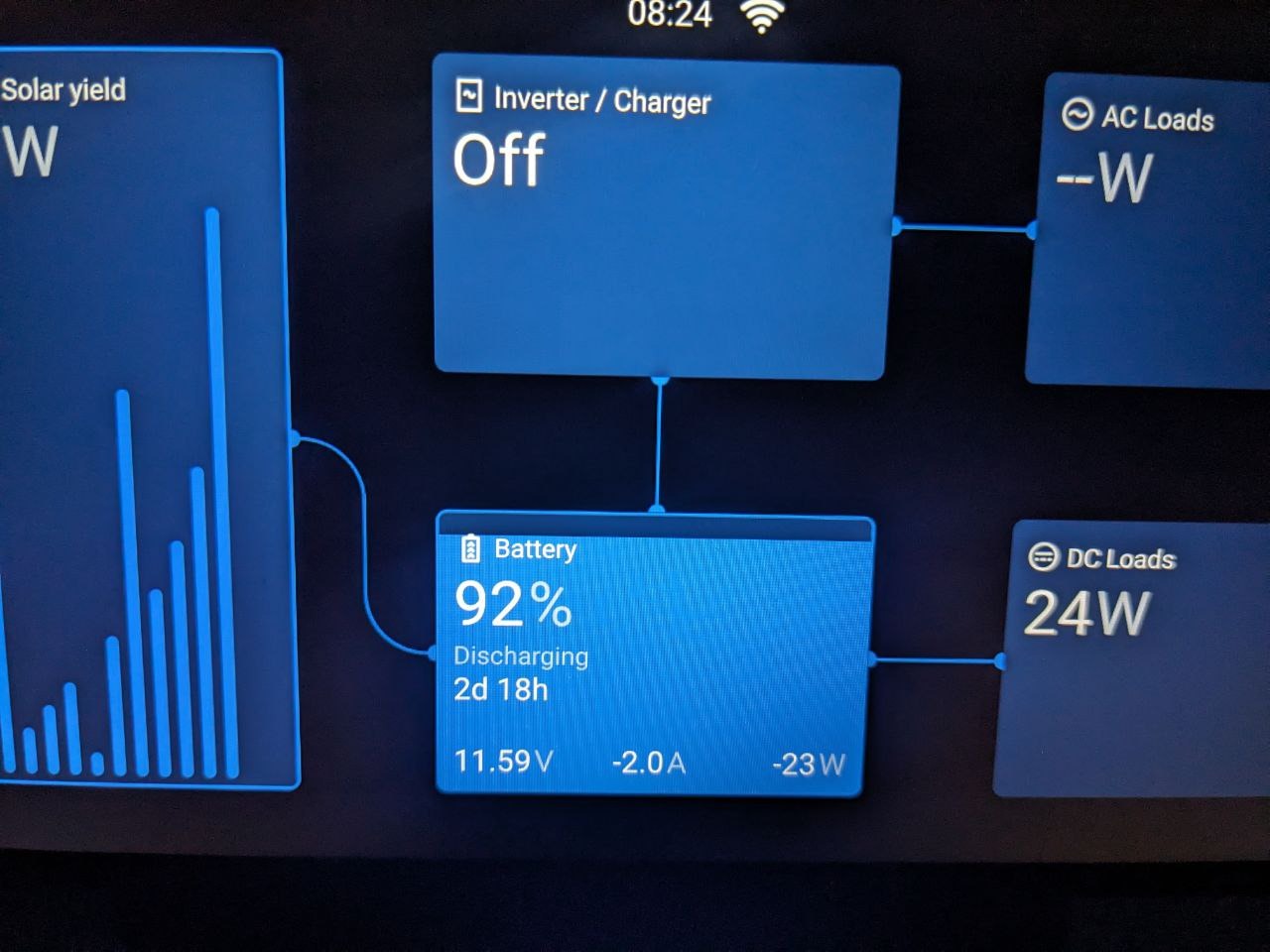

Hola, alguien entinde esto?? Tengo 2 baterias de 100Ah AGM (estoy por pasarme a Litio de una vez >:( ) y esta mañana tenia un error de la calefacción por baja tensión y esto es lo que marcava el Shunt...
No entiendo como puede una bateria estar a 11,5v y al 92%... ???  ???  ???
Alguna pista?

Efectivamente no tiene mucho sentido... Menos de 12V implica una carga de menos del 50%. Así que me temo que no está midiendo bien y puede ser que estén las baterías fastidiadas.
Yo probaría a quitar una, cargarla a tope y medir voltaje y carga. Luego lo mismo con la otra.

Está claro que la lectura del shunt no es correcta. O bien tienes cargas que no pasan por él o bien los parámetros de calibración al 100% no son correctos.
Dices que tienes dos baterías, ambas pasan por el shunt?

Lo que hice esta vez cuando rehice mi instalación electrica fue sacar las 2 baterias y cargarlas con un cargador Victron BlueSmart durante cvasi un dia entero, una a una, y cuando las monté le dije al Shunt que esto era el 100%. Las 2 baterias estan unidas en su habitaculo y luego suben los cables donde primero pasa por el shunt y luego va a la BusBar asi que todo tiene que passar por el shunt. Es más cuando funciona algo siempte veo los cosumos en la pantalla. Lo unico que puede provocar algun fallo es que una de las dos baterias tiene 2 años más que la otra, pero no se si esto puede hacer variar el % y el voltaje tanto... ???  ???

Pues posiblemente sea ese el problema, quizás la batería vieja se descargue más, que la otra,y por eso te marca ese sinsentido
