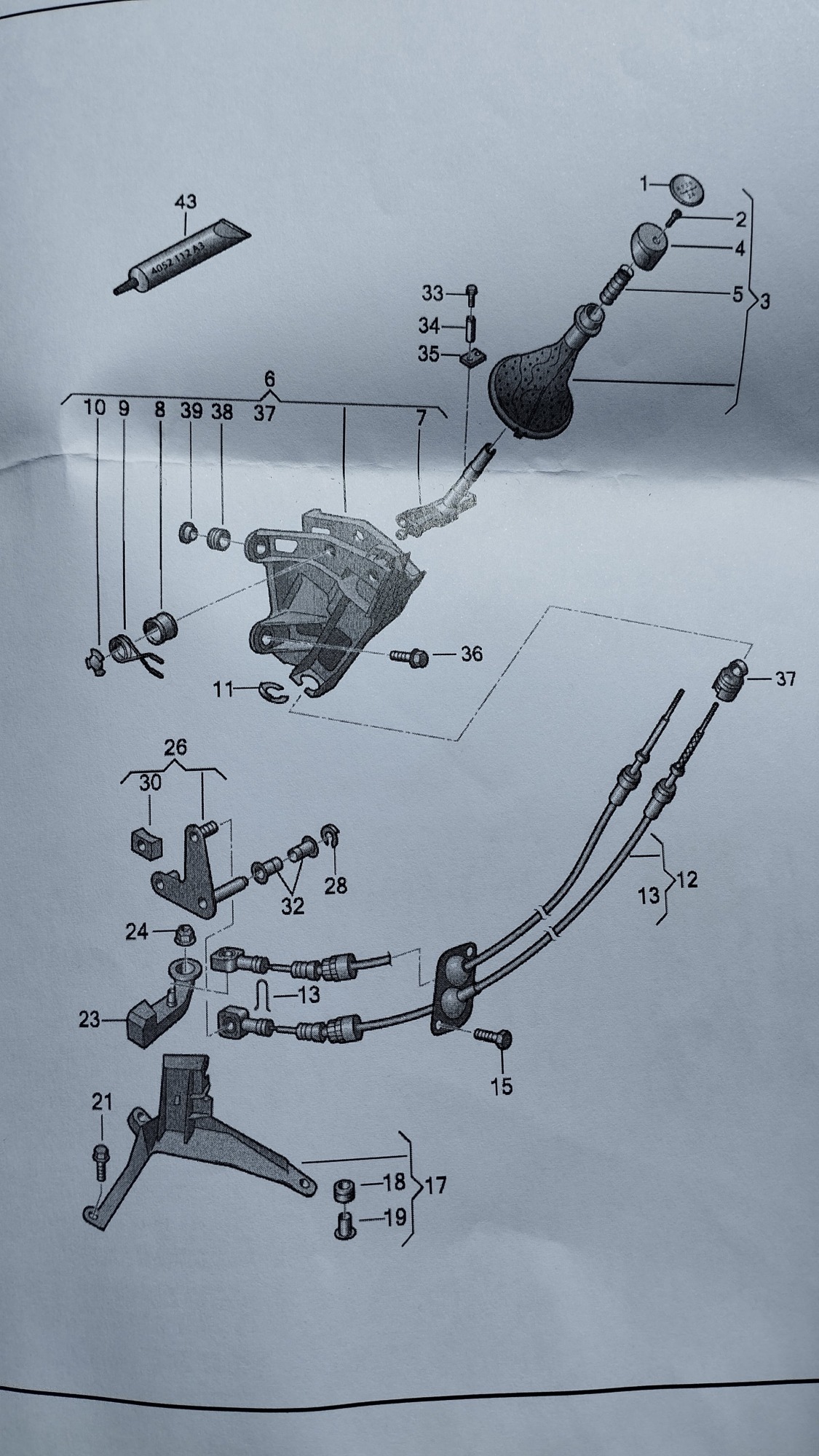

Igual se te han soltado los cables que conectan la palanca con la caja de cambios. Prueba a quitar el faldón de la palanca, hay dos cables que van fijados con unas piezas de plástico con unas juntas de goma (cada pieza s estas valen unos 30€ en casa oficial) y comprueba también el mecanismo en la caja de cambios. A mí me saltaba al meter quinta y marcha atrás y era una arandela que cuesta 70 céntimos

Septiembre 29, 2024, 22:41:08 pm #6 Ultima modificación: Septiembre 29, 2024, 22:42:43 pm por xfulanox Razón: No había cargado la foto
La arandela que tuve que comprar es la número 28, y luego cambié la pieza 37
