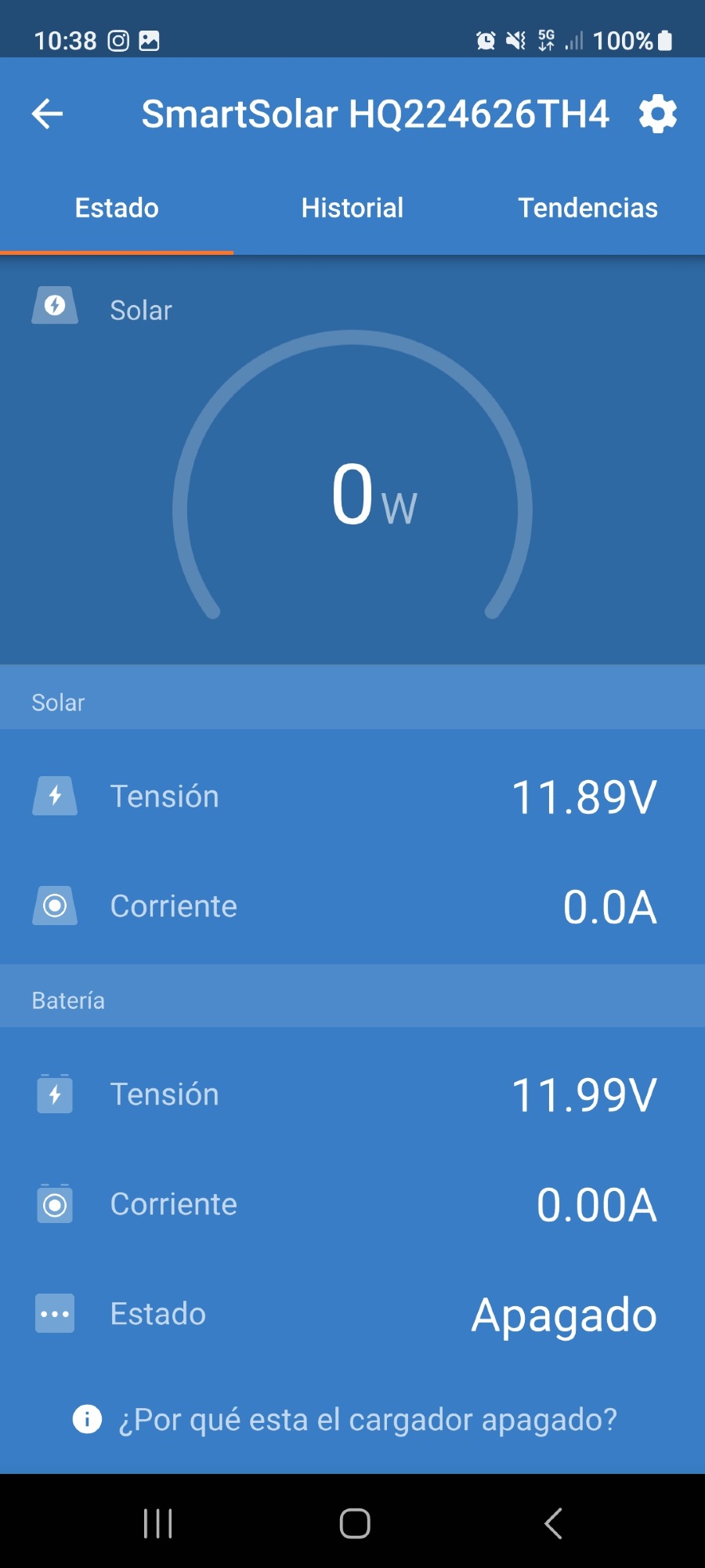

unmariete
Esta es la lectura de la APP esta mañana. Ya la tensión de la batería es de 11.99V.
Me da miedo que se rompapor estar descargada, y creo que dos días es muy poco tiempo para que se haya descargado sin haberla usado.
No sé si convendría poner un desconectador de batería, y dónde ponerlo. O si se descargaría de todos modos.
Como veis, no tengo ni idea 🥲

Ahí pasa algo, algún consumo fantasma tienes para que te descarga la batería en 2 días.

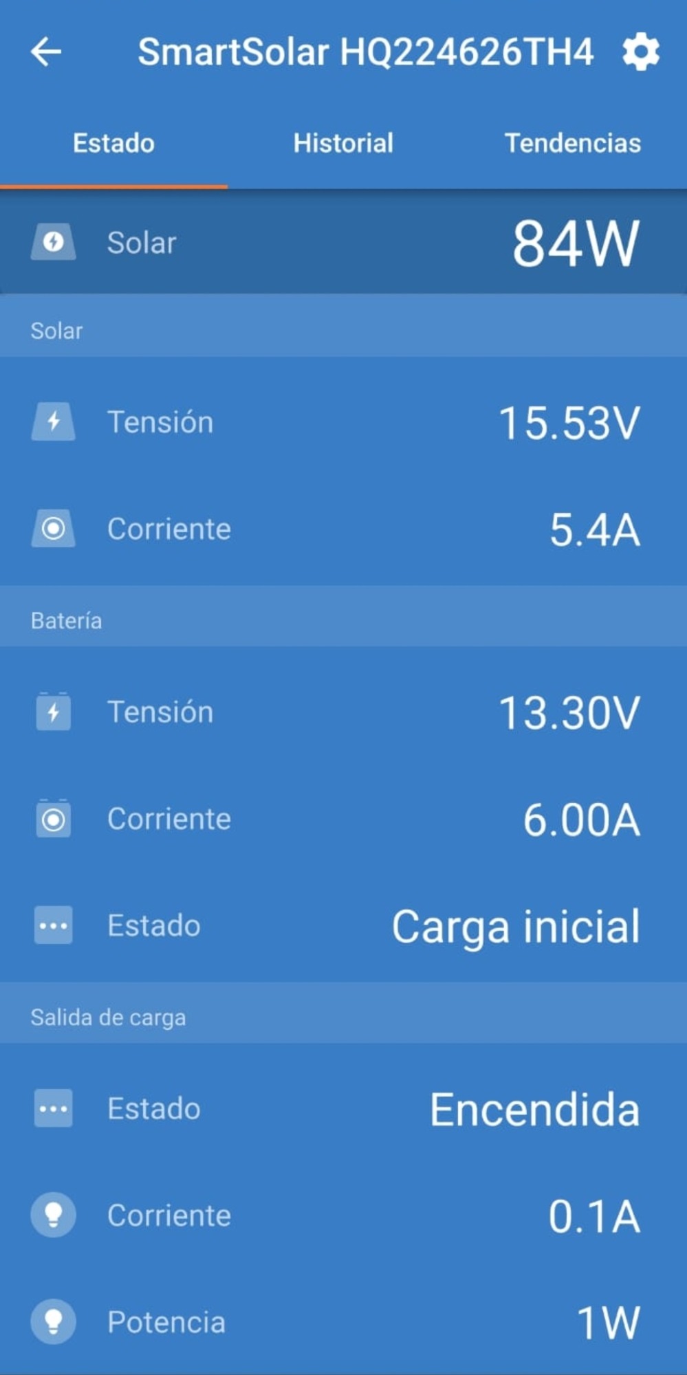

Según lo que veo, en este gráfico la batería está cargando, su voltaje es 13.3V y la corriente de carga son 6A. Como la batería es de 100Ah calcula que para cargarla entera con esa corriente de carga son 100/6 = 16 horas aproximadas de carga.
Según el panel de más o menos energía esa corriente de carga te variará, si te da más energía se cargará antes de esas 16 horas y si te da menos energía tardará más de 16 horas en cargarse completamente.

Lo que también veo, es que como mucho, los paneles cargan a 65W. No lo entiendo, pues son dos, de 55w cada uno. Vale que no carguen a 110w por pérdidas. Pero está el sol en todo lo alto, que nunca más en todo el año le va a dar así, y no veo que sea suficiente. No sé si esto es normal...

Doy mi opinión. El rendimiento solar es normal, en la primera imagen tienes 84W de producción teniendo dos plaquitas de 55W. El máximo teórico serian 110W, pero a la práctica en el techo de una furgo eso es inalcanzable, un 80% para mi es un resultado excelente.
Luego para saber el estado de carga de la batería necesitas acceder al bms de la misma, hay muchas baterías que aportan esa conectividad por Bluetooth y las controlas con una aplicación en el móvil. Pero la tuya parece que no tiene esa función. Es una pena porque ayuda mucho y apenas encarece la batería. Sin ir más lejos en las mismas Eco-worthy son 20€ de diferencia.

Los datos de la imagen son los de la app Victronconnect que emite el regulador solar de victron, lo que te comentaba es diferente. El BMS de la batería es un aparato que lleva dentro la batería de litio que controla la carga y la descarga de la misma para que se hagan de forma correcta. Algunos bms tienen bluetooth y permiten (mediante una app) que veas y modifiques los datos en el móvil, y uno de esos datos es el estado de carga de la batería.:)
La batería que te han montado no tiene bluetooth en el bms y por eso no sabes el estado de carga. Para saberlo tienes que montar un shunt que es lo que te comentaba en el mensaje anterior y que puedes ver en esos enlaces.
Yo creo que tu sistema funciona correctamente, pero claro las placas son muy pequeñas y, aún funcionando correctamente, van a tardar mucho en cargar completamente la batería. Ten en cuenta también que has de tener bien configurado en regulador mppt, con la misma aplicación Victronconnect lo puedes hacer de forma  relativamente simple Echa un ojo al manual aquí :)
