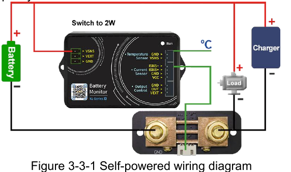

Pinta muy bien.Como se monta exactamente eso?
hollister
En el manual (ponen los enlaces en la pagina del producto) vienen los esquemas. Se trata de poner el shunt entre el polo negativo de la batería y el negativo de las cargas, después hay que llevar alimentación al aparato y ya está.
Hay más esquemas (por si quieres alimentarlo con otra batería y/o quieres conectar el relé de control).
Por lo visto la serie KL viene sin pantalla (solo se controla via app, supongo que se podrá pedir luego la pantalla) y no guarda históricos de corriente/tensión, mientras la serie KG viene con pantalla y guarda históricos.
