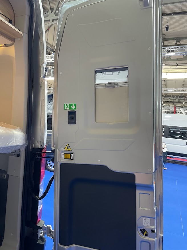

Era algo que yo quería hacer también y la idea que tenía era esta... La foto se la hice a una Transit en el Salón del Caravaning.
Pillar un tirador de puerta trasera de algún coche o furgo antiguos y con un cable de freno de bici montarlo.
Al final como tapicé la puerta antes de hacerlo y ahora no quiero tocarlo no lo hice, pero vaya...
Otras opciones que barajaba era un acelerador de maquinaria agrícola o ahora la más probable que sería diseñarlo e imprimirlo en 3D jaja

Cita de: Blizz en Abril 10, 2024, 13:20:46 pmEra algo que yo quería hacer también y la idea que tenía era esta... La foto se la hice a una Transit en el Salón del Caravaning.
Saludos,
David
He pensado justo en esas cosas. El tirador de puerta lo he descartado xq no quiero cortar la chapa para acomodarlo. Lo que más opciones tiene es un tirador de apertura de un capó o de un estrangulador de aire. El que más me gusta es un sistema antiincendio para coche de carreras, ya que solamente tendría que hacer un taladro y empalmar el cable al de la cerradura.

Blizz
Se me olvidó la foto jaja
Y si, justo un tirador de ese estilo o de los de acelerador de maquinaria agrícola es lo que te decía antes.
Como solo es un pequeño recorrido yo usaría un tirador de apertura de capó. Mercedes tiene algo parecido. O uno de puertas traseras de cualquier vehículo te valdría. Si lo ajustas no forzarias la actual instalación.

Cita de: Phoenixtoledo en Abril 10, 2024, 15:04:16 pmPor cierto. Adria por ejemplo lo lleva.
Justo es lo que yo he visto en fira caravaning en algún modelo: el mecanismo de apertura cambiado de sitio y colocado más arriba.
La idea es buena, poder abrir desde dentro las puertas traseras.
Y si lo solucionas con solo un taladro, sin tocar la maneta original, pues te puede quedar bien. Suerte.
