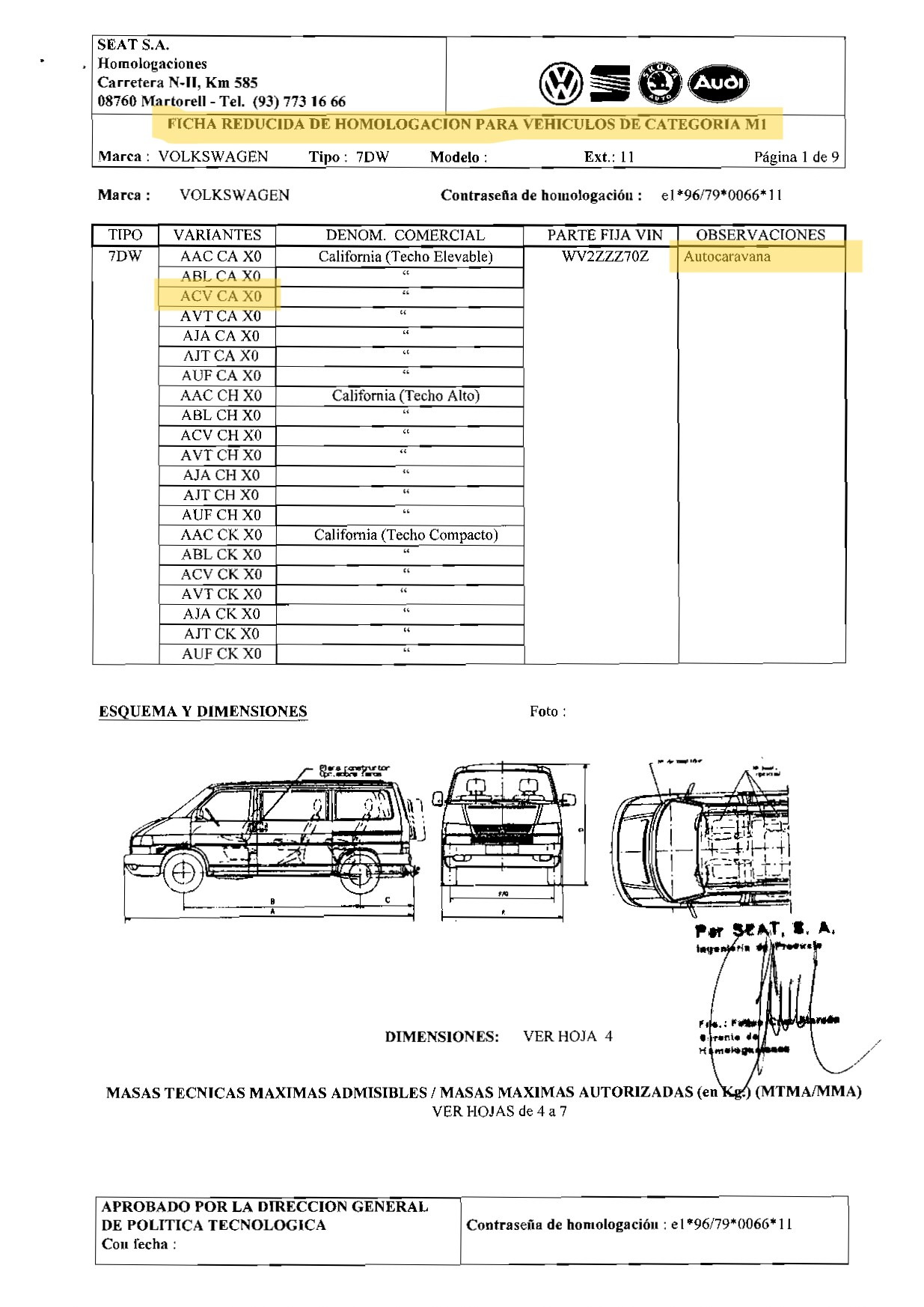

La ficha de homologación es la e1*96*79*0066, copio la *11, la que corresponde.

Cita de: Disidente en Febrero 13, 2024, 00:08:17 amLa ficha de homologación es la e1*96*79*0066, copio la *11, la que corresponde.
Por edad no viene si es N1 o M1.
Por fecha de matriculación si fuese N1 la contraseña sería C-XXXX (X son números).
Esa contraseña de homologación se corresponde a M1.

Lo habré dicho mal . Es N1 pq me lo dijo ITV cuando me dieron 6 meses la 1era vez.
Hay ficha de homologacion e1*96*79*066 para N1?
