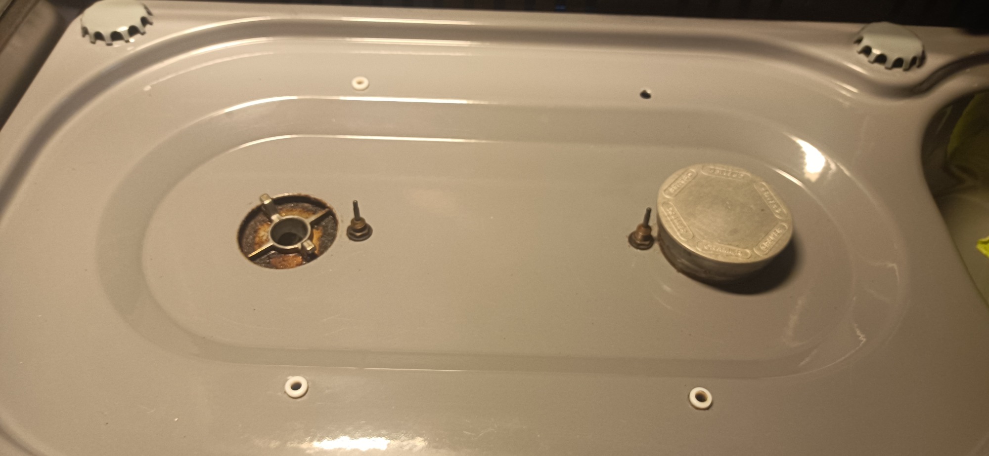

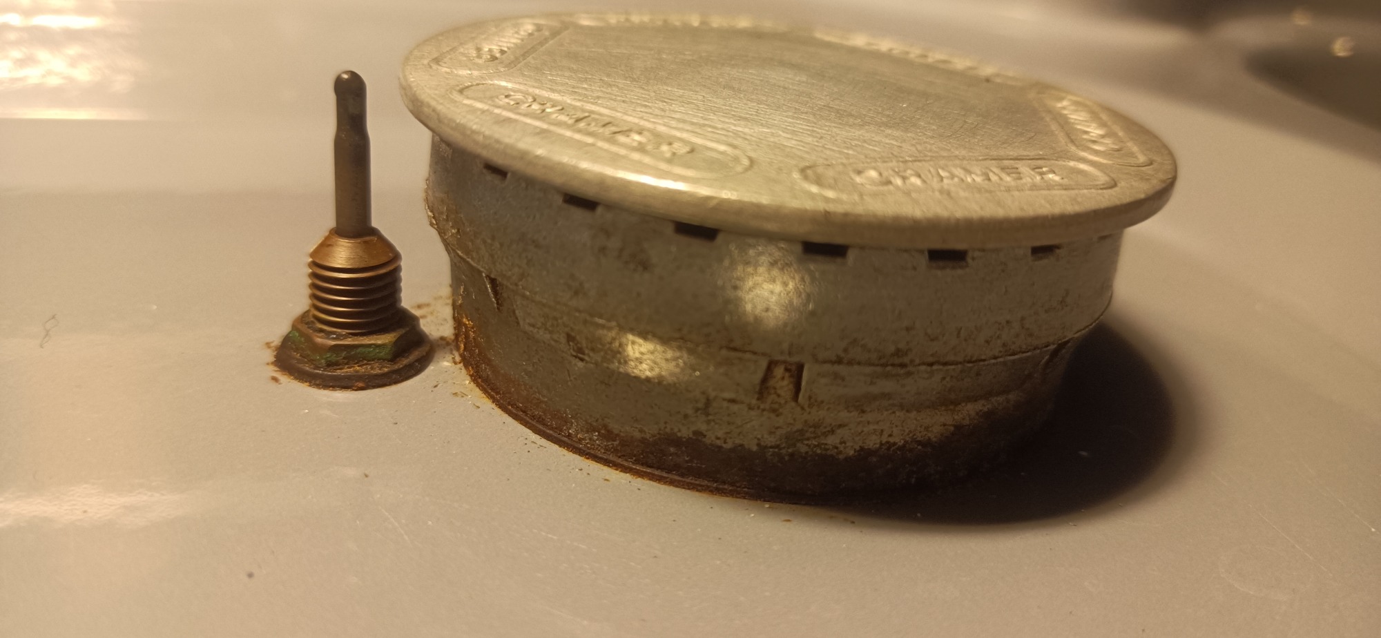

Buenas, ya he podido desmontar el quemador (se quita con un 1/4 de vuelta) pero por lo visto este modelo, no tiene el chiclé famoso.
Siguiendo investigando, es el regulador que lo hace todo en la misma pieza.

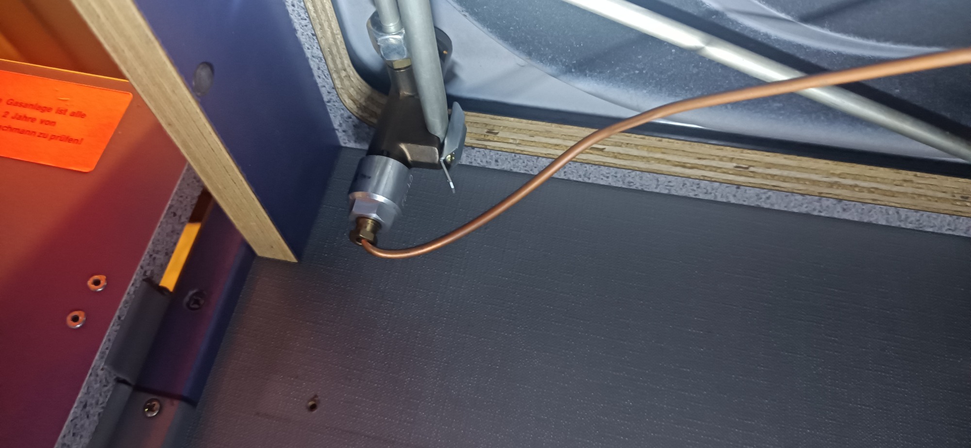

Esto es el regulador por debajo.
Ya lo que me queda es desmontar las tuberías a ver si está alguna tupida, o es el regulador que esté mal. Pero me da miedo al desmontar romper algún tubo y no se si las roscas son normales o a contra rosca.
A ver si alguien le ha pasado algo parecido en este modelo de cocina
