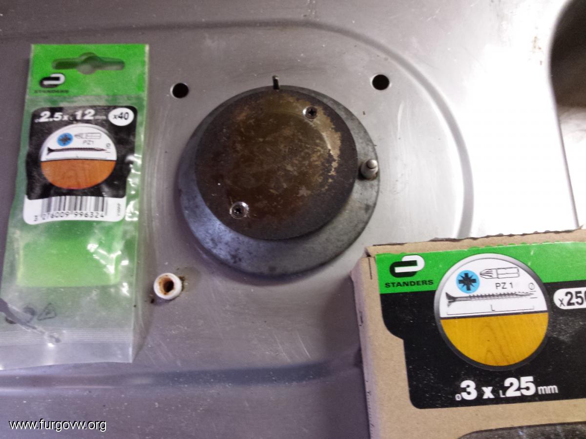

Areverte, los tornillos mios también estaban rotos. Lo que hice es girar un poco la tapa, hacer nuevos agujeros sobre el quemador (broca de 2mm), y poner unos tirafondos normales de carpintería de 2,5mm. Los tornillos del quemador tuve que romperlos porque estaban pasados, pero conseguí sacar el cuerpo del tornillo del agujero. Lo mismo, con tirafondos normales de 3mm agarraba perfecto.

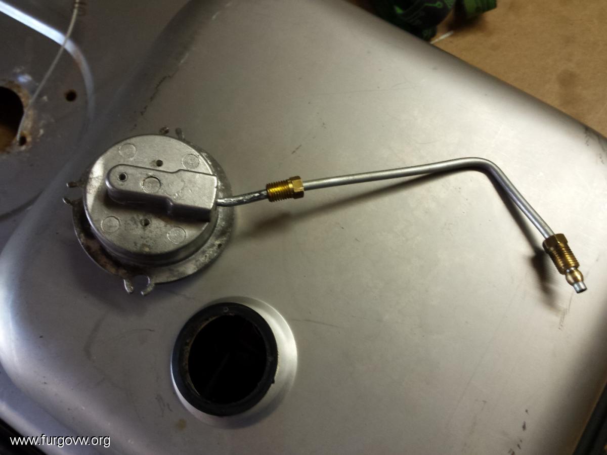

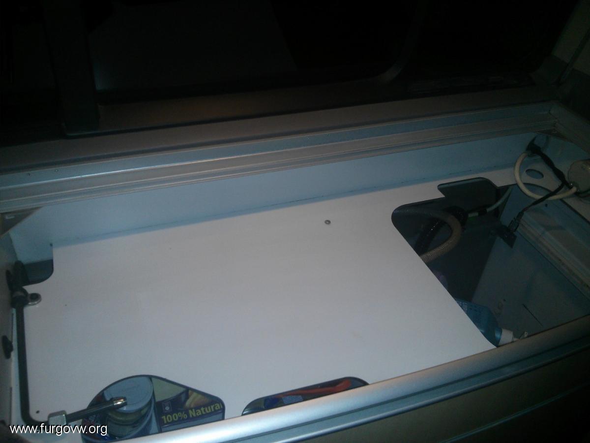

Aqui las fotos de mi caso...
Enviado desde mi GT-I9000 usando Tapatalk 2

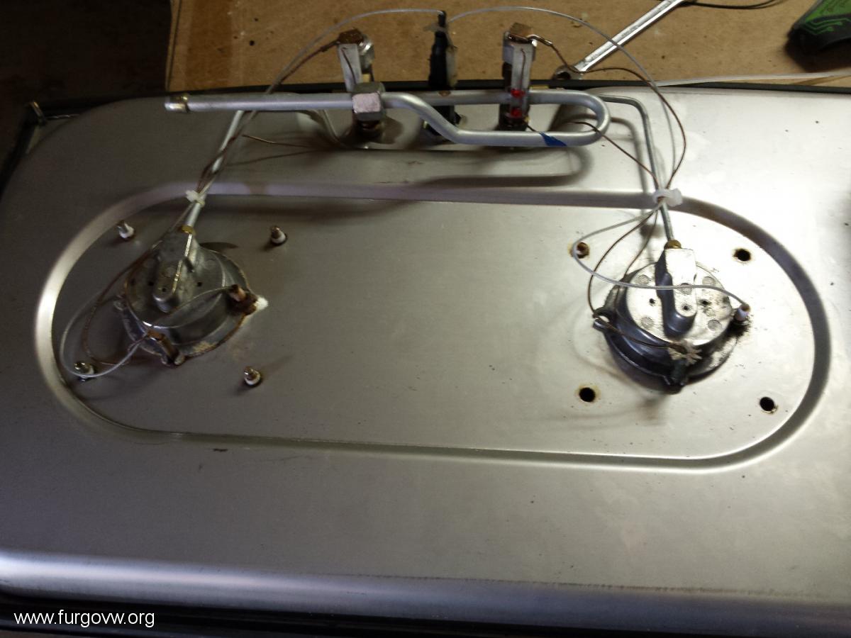

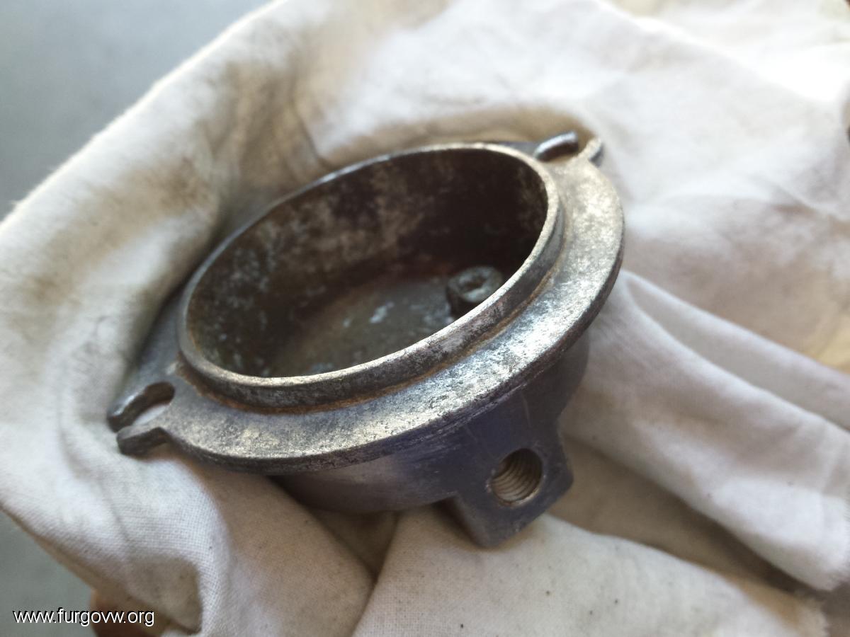

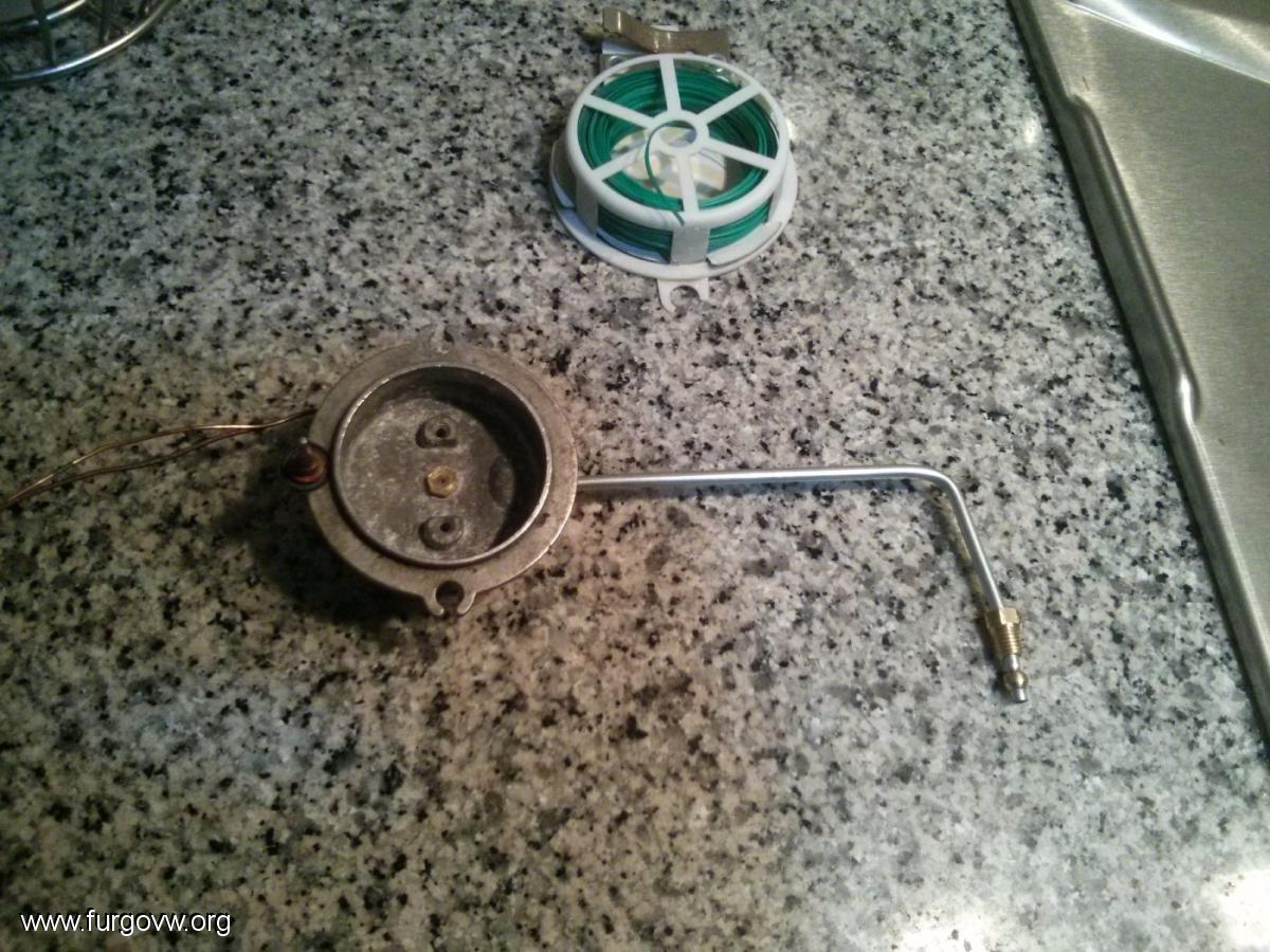

Os dejo un par de fotos de mi mecano:
En la ultima se ve cn que he limpiado el conducto, con un alambre finito.
Mano de santo.
Gracias una vez mas ;-)

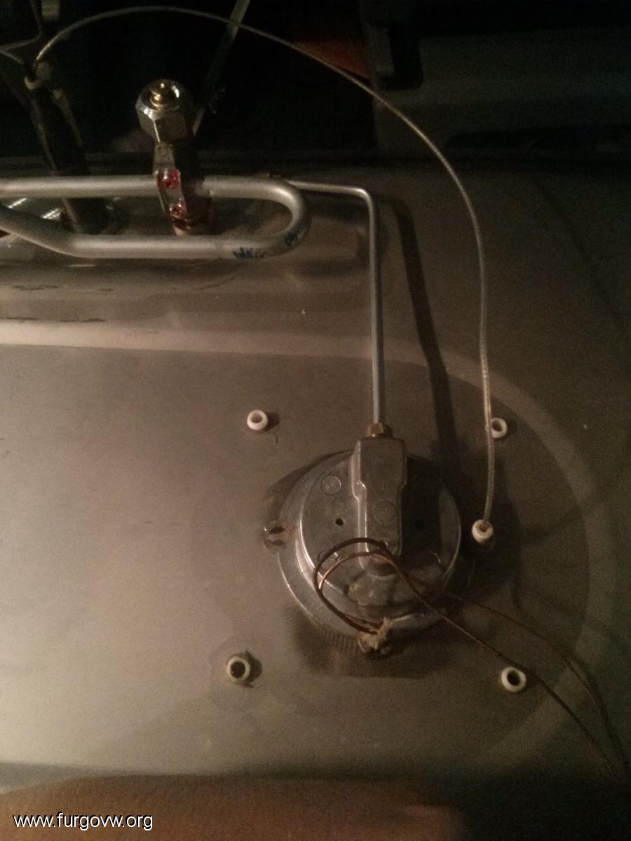

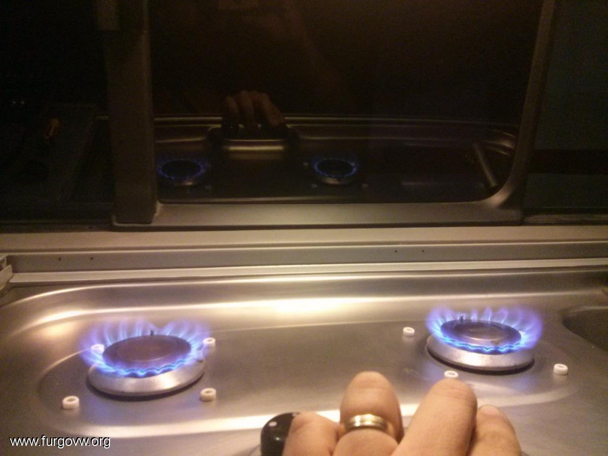

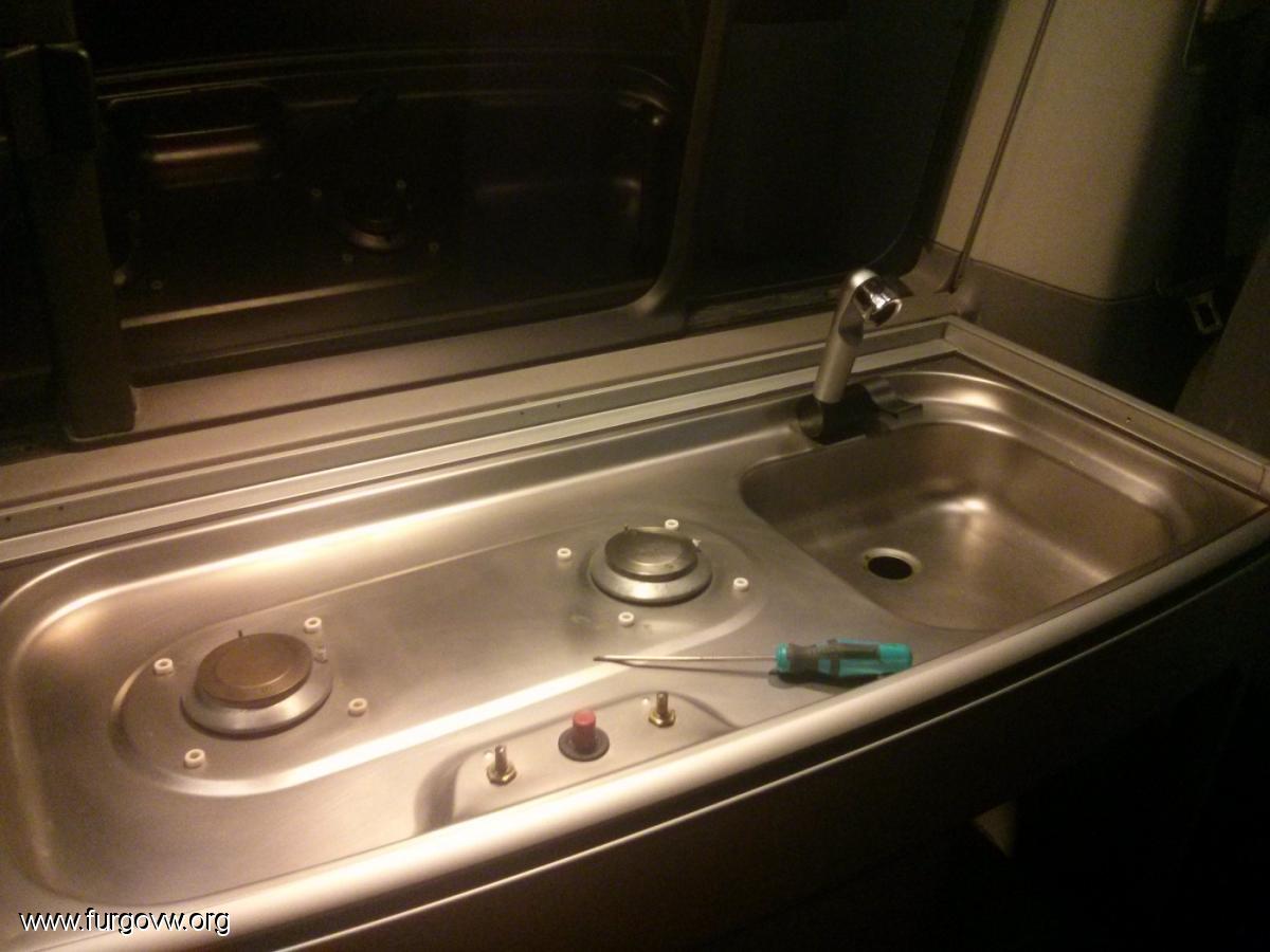

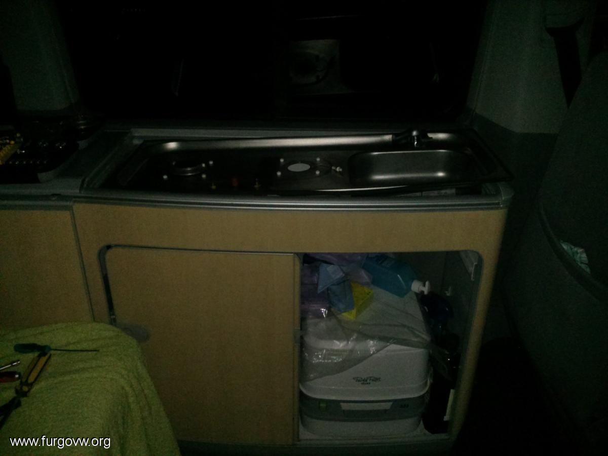

Os dejo fotos del re-montaje:
Un poco de limpieza para empezar, que ya le convenia. Los anteriores dueños tuvieron varios accidentes de verter líquidos por todas partes. Ahem.
Aquí un detalle del fogón reparado. La obstrucción estaba a mitad del tubo metálico que se ve (el que va de la válvula al fogón). Por supuesto, he sellado con sellador de teflón homologado para instalaciones de gas:

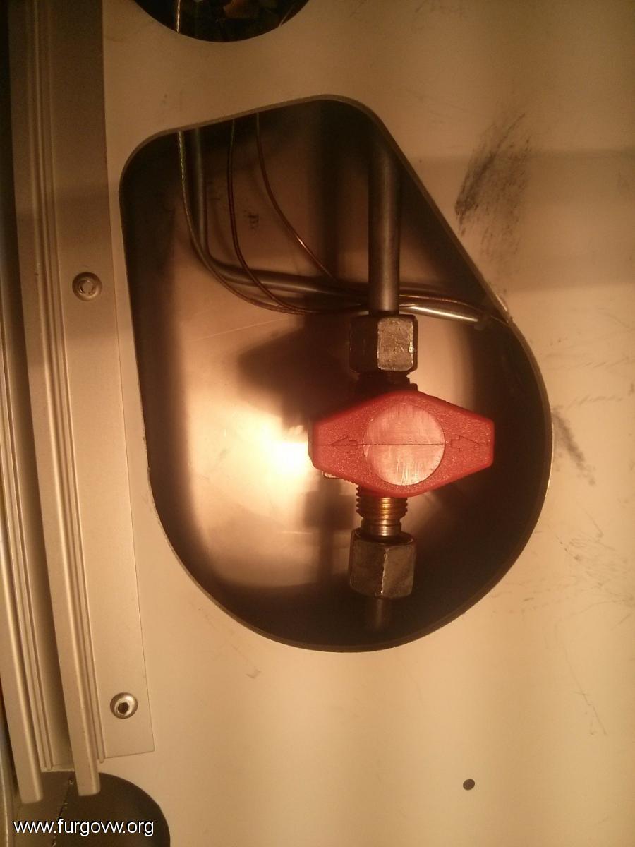

Un detalle de la válvula de entrada de gas desde la bombona a la cocina, hay el espacio justo para trabajar:

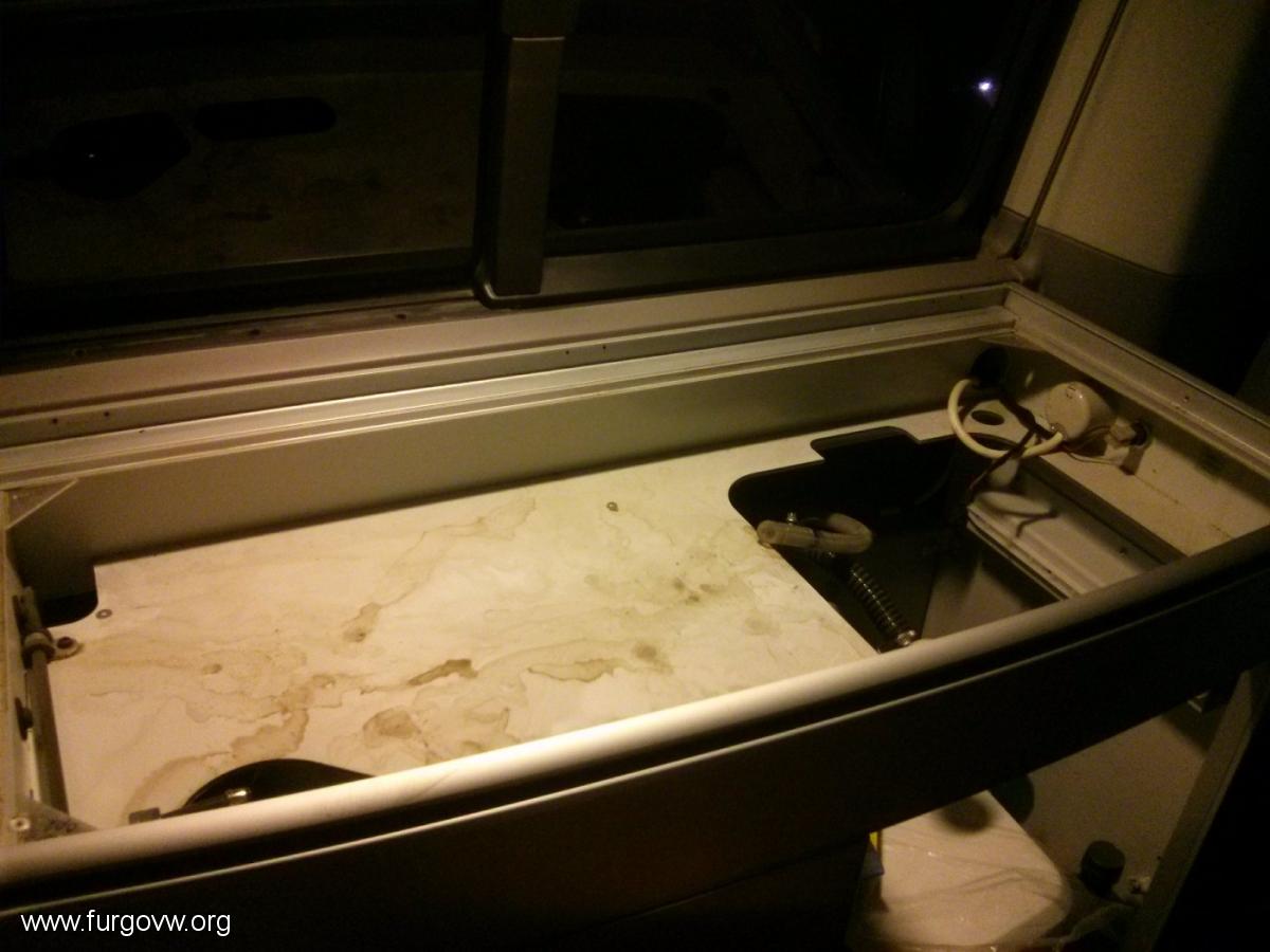

Una vista general con todo vuelto a encajar:
Y finalmente, la prueba de que vuelvo a tener gas en los dos fogones!!!:
