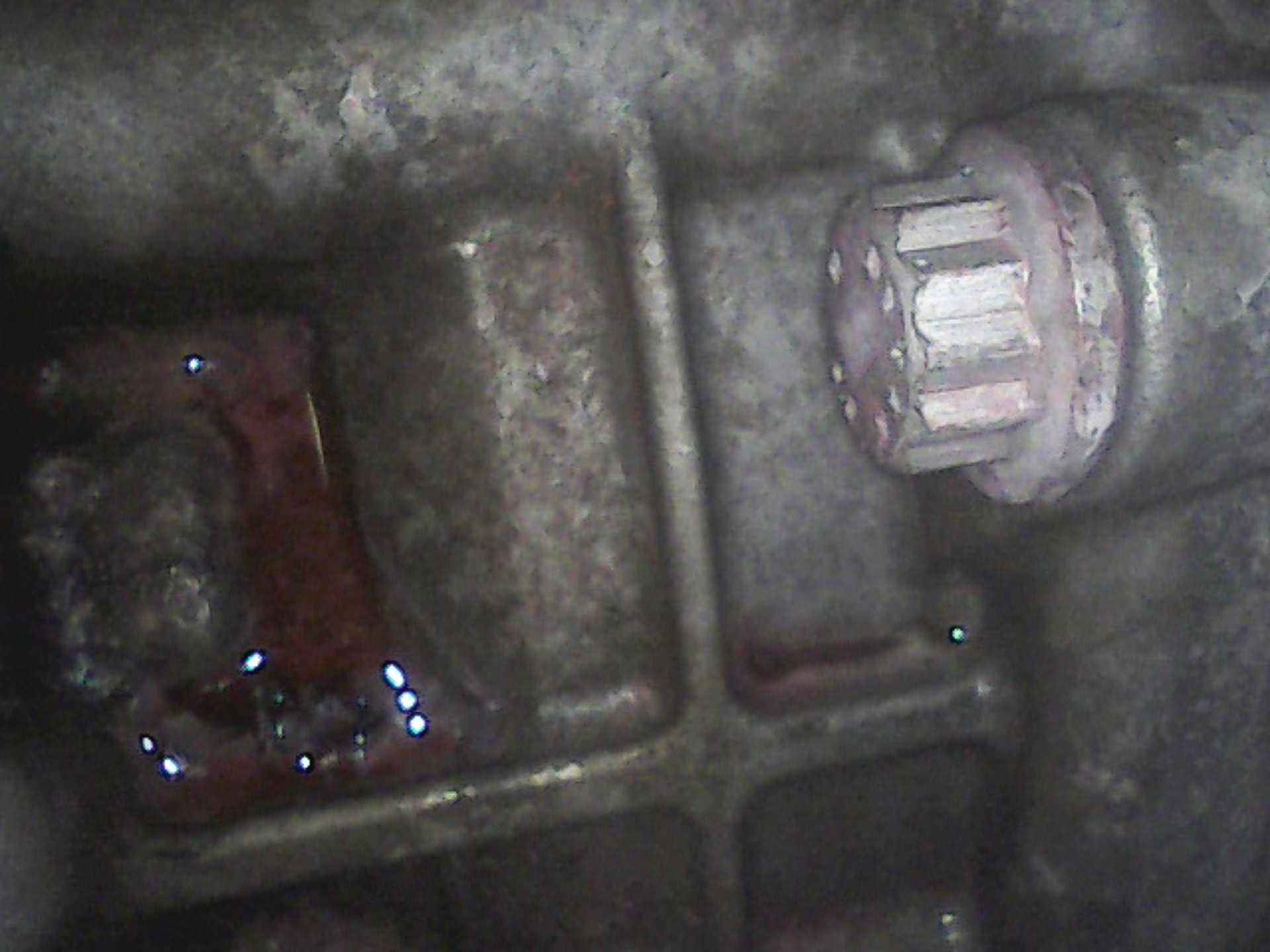

Hola a ver si alguien me puede echar una mano con el siguiente problema. Desde hace un tiempo veo que mi t6 dsg 4motion me esta consumiendo agua mejor dicho me lo está tirando. He revisado las tuberías por si tuvieran algún poro pero no veo ninguna en mal estado el caso es que la parte de arriba de la caja de cambios esta manchada de liquido refrigerante pero no se por donde lo tira, pudiera ser el enfriador de la egr o que el circuito esté mal purgado?
Gómez79
Enero 02, 2024, 13:22:59 pm #8 Ultima modificación: Enero 02, 2024, 13:26:06 pm por Gómez79
Ésto es lo que veo, el liquido está encima de la caja de cambios pero no veo por donde lo tira, será que lo tira cuando la temperatura es más elevada y coge presión?
