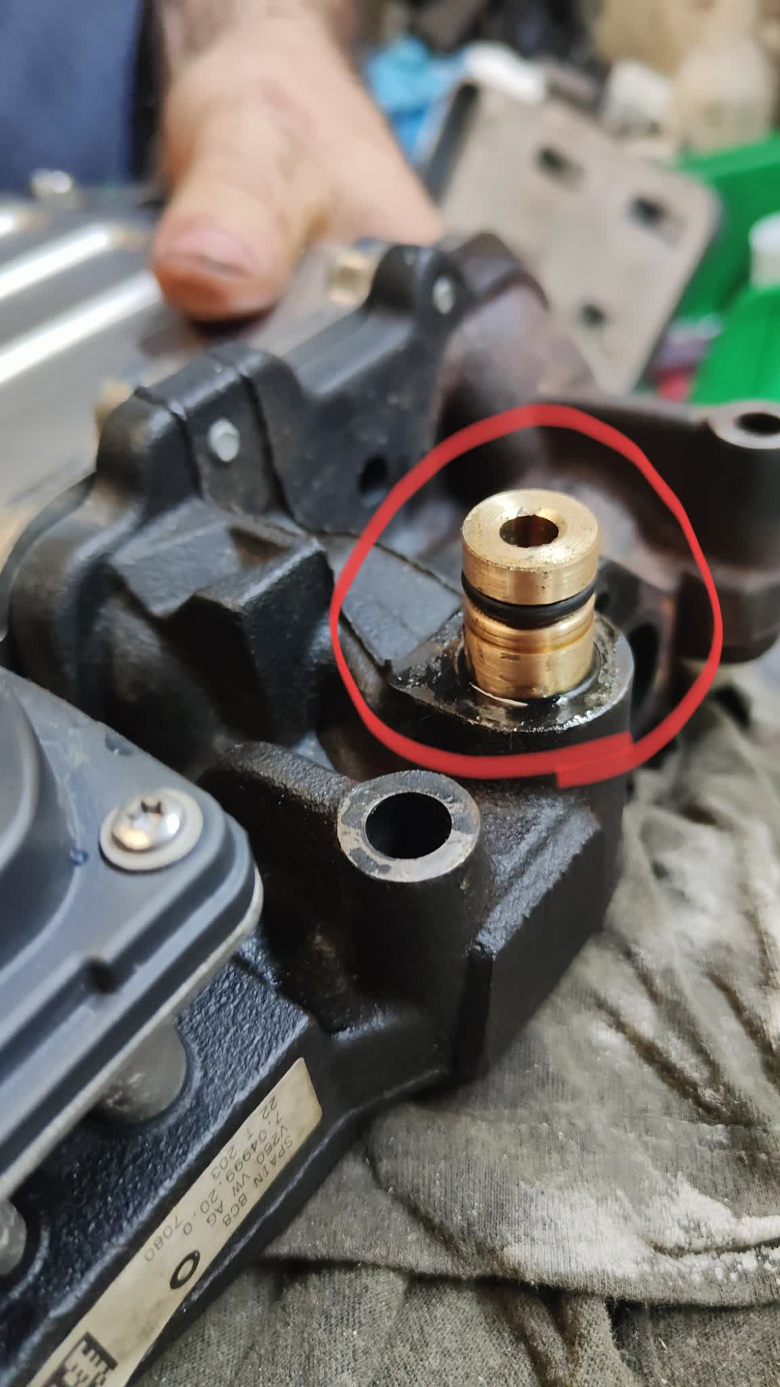

Muy buenas, os cuento cómo he solucionado (de momento) y cuál era el problema que tenía con la pérdida de líquido refrigerante, aunque es muy improbable que si tenéis alguna fuga sea por el motivo que voy a explicar.
En diciembre compré una Multivan t6 2.0 tdi, dsg 204cv con 110.000 km en Alemania. En el viaje de regreso me salta el testigo del líquido refrigerante, compro una garrafa rellena y, después de dos días de viaje, llego a mi casa. Despues de hacer varias revisones oculares, vemos que la pérdida de líquido (y no sonsumo) es por la zona de la EGR que va refrigerada y que en distintos foros se habla de que suele dar problemas de este tipo.
En casa tenemos un pequeño taller y con la ayuda de mi tío nos ponemos manos a la obra. Sacar la EGR lleva bastante trabajo, ya que también hay que desmontar la defensa del furgón e infinidad de tubos de los circuitos de refrigeración.
Cuando sacamos la EGR, vemos que el año de fabricación en 04-2022 es prácticamente nueva, ya que habrá tardado unos meses desde que la fabricaron hasta que la montaron, más el tiempo que habrá estado parada el furgo para su venta.
Descartamos que la EGR estuviera mal y, después de mucho mirar, nos percatamos de que falta un pequeño tubo que conecta la EGR a un soporte. El tema es que la EGR la habían cambiado, no sé si por el mismo problema o porque realmente se había roto y al volverla a montar no han puesto ese pequeño tubo. El tubo lo hicimos en el torno, le pusimos una torica, montamos todo, rellenamos el circuito con G12, purgamos con el OBD elevado y solucionado.
Después de unos 1000km, parece que todo funciona correctamente. Lo único que me tiene un poco mosca es que en trayectos cortos, unos 20km, el líquido del vaso de expasion está prácticamente frío, aunque la temperatura en el reloj del cuadro me marca 90 grados. En trayectos más largos sí que se calienta, pero me extraña que en 20 kilómetros no llegué a calentarse.
¿Alguien se ha fijado cuánto tarda en calentarse el agua en el vaso de expansión?

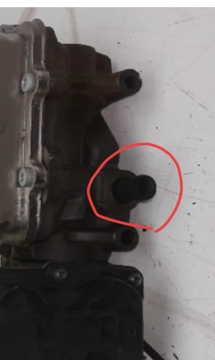

Hola! Pues en un primer momento no sabíamos que tipo de conexión llebava pero que tenía que llevar algo era de cajón. Despues de sacar un esquema por internet y revisar varias fotos de egr vimos que lleva un tubo que hace la conexión. Quizás no te hayas percatado cuando has desmontado alguna porque en vez de estar en la egr estaría en la pieza en la que va sujeta.
Pongo una foto de una egr reacondicionada donde se ve el tubo

buenas, hoy he desmontado otra... y CIERTO, LLEVA EL TUBITO.

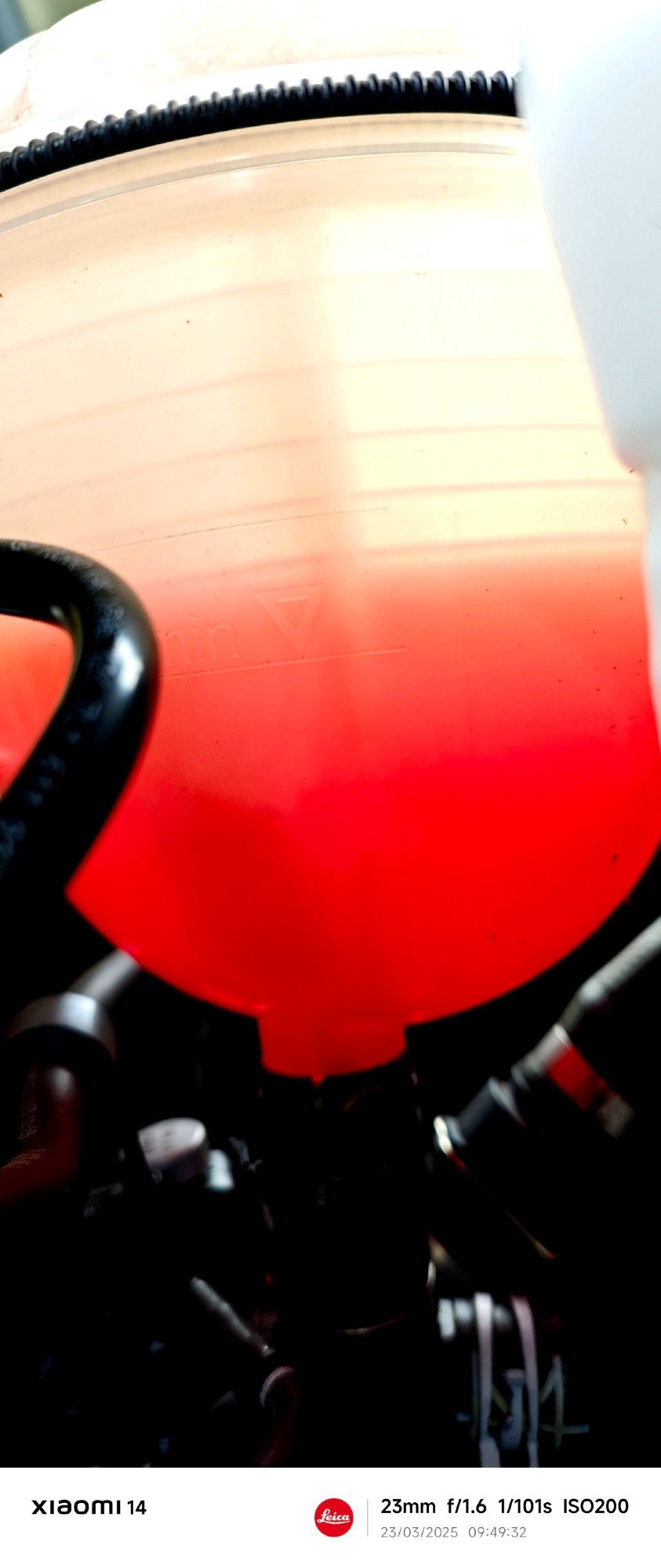

CAMPERVOY
Así es como está,
         he aumentado el contraste para que se vea mejor la marca del mínimo...
